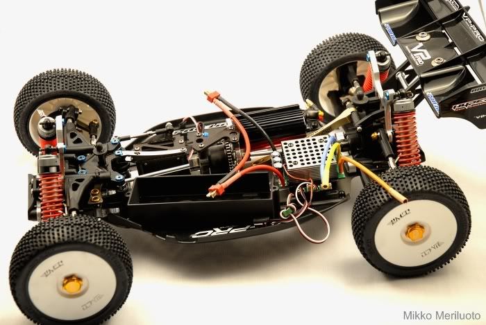

Oma projekti on hyvässä vauhdissa:

Nyt kun on kuva missä nopari on autos kiinni, niin se on todellakin iso. Mikellä tänään käväisin,mutta nopareita
ei ollut hyllys. Yks motti oli.
Mikä moottoripukki sulla kiinni? Mulla olis tollanen hyper 7 raato tos tekeillä.
Eikös tämä sovi siihen--->http://www.rc-monster.com/proddetail.php?prod=rcmhypermount

« Vastaus #15 : 30.01.09 - klo: 23.44 »
Ei ole testejä vielä ajettu.
Muutamat osat ja nippelit on vielä matkalla, joten vielä täytyy hetki odotella.
Moottoripukkina on juurikin tuo linkittämäsi tuote.
Kai se sopii seiskaankin samalla tavalla...

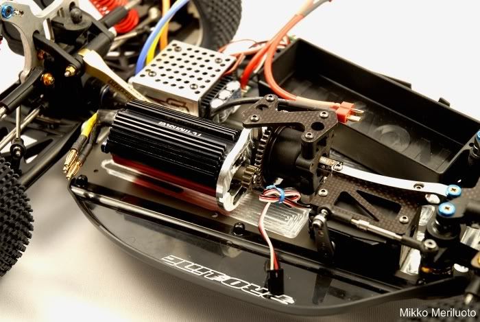

Kertokaapas mikä tuon Hot Racing:in pukin idea on? Olen aikaisemminkin ihmetellyt tuota LiquidRC:n kuvaa, ja löysin jopa suuremman kuvan (http://www.hot-racing.com/?partnumber=EEC2000L01&c=209), mutta en vieläkään tajua mitä ihmettä kuvassa on..?
Poissa oden
« Vastaus #26 : 31.01.09 - klo: 13.53 »
Tossa sulle kuvia miten toimii käytännössä. Eli kone tulee kiinni siihen ja sisällä on rattaat ja toiseen päähän tulee pinioni kiinni.

« Vastaus #27 : 31.01.09 - klo: 14.03 »
Eikös tuohon saa myös kytkinkellon kiinni, ilman mitään ihmeellisiä vippaskonsteja?
Jokatapauksessa TeknoRC myy moottoriin sopivaa kytkinkello systeemiä, jos välttämättä haluaa sillasta käyttää.

OK, kiitän, nyt selkeni. Käyttötarkoitus on siis vaan saada tilaa koneelle jos spurri/kardaani tulee vastaan kuten kuvan tuntemattomassa autossa, sekä hyväksikäyttää alkuperäisiä moottoripukkeja? Muuta en ainakaan keksi, nostaa ainakin painopistettä mukavasti..
