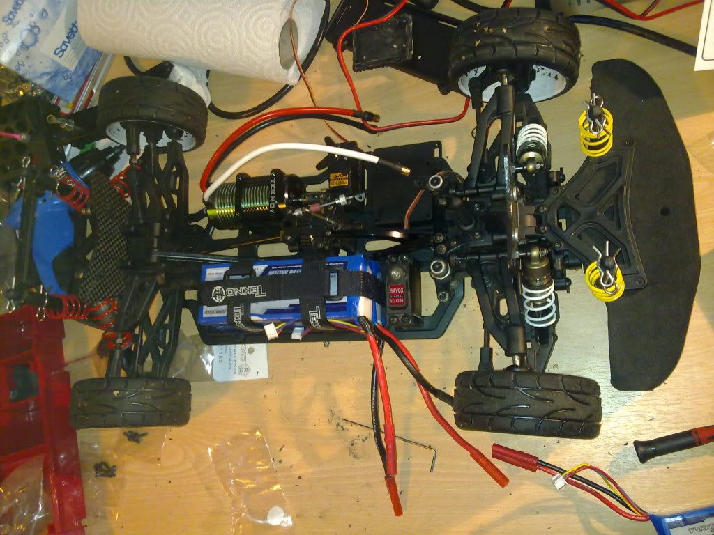

« Vastaus #1013 : 19.03.10 - klo: 19.29 »
Tänään tuli tuohon DM-1 Specciin tuo muunnoskitti ja piti se heti paikalleen laittaa. Vielä on pientä hienosäätöä sähköjen ja servojen kanssa mutta eipä täällä noita ajokelejäkään ohan vielä ole :D
Tamiya TA05 Spektrum DX3R
« Vastaus #1014 : 19.03.10 - klo: 19.34 »
Äkkiä jonnekkin parkkihalliin kokeilemaan :cool:
Ihan uteliaisuuttani kysyn, miksi noi jouset on koritolpissa?
Poissa Janos
« Vastaus #1015 : 19.03.10 - klo: 19.40 »
Heh, koska se keneltä tän ostin oli pakannut ne tuohon ettei häviä ja on unohtunut vaan ottaa ne pois, ei sen kummempaa syytä :D
