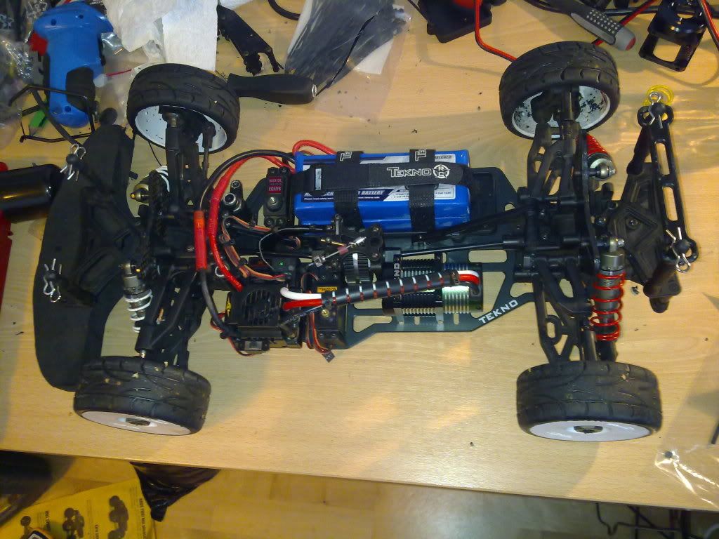

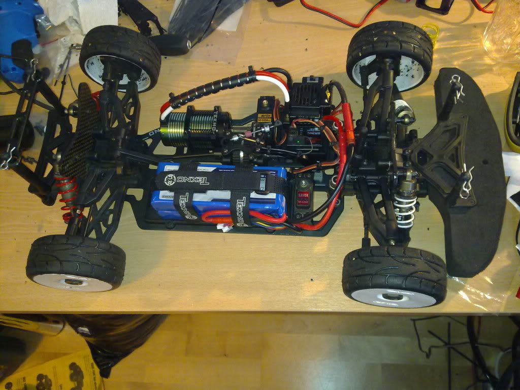

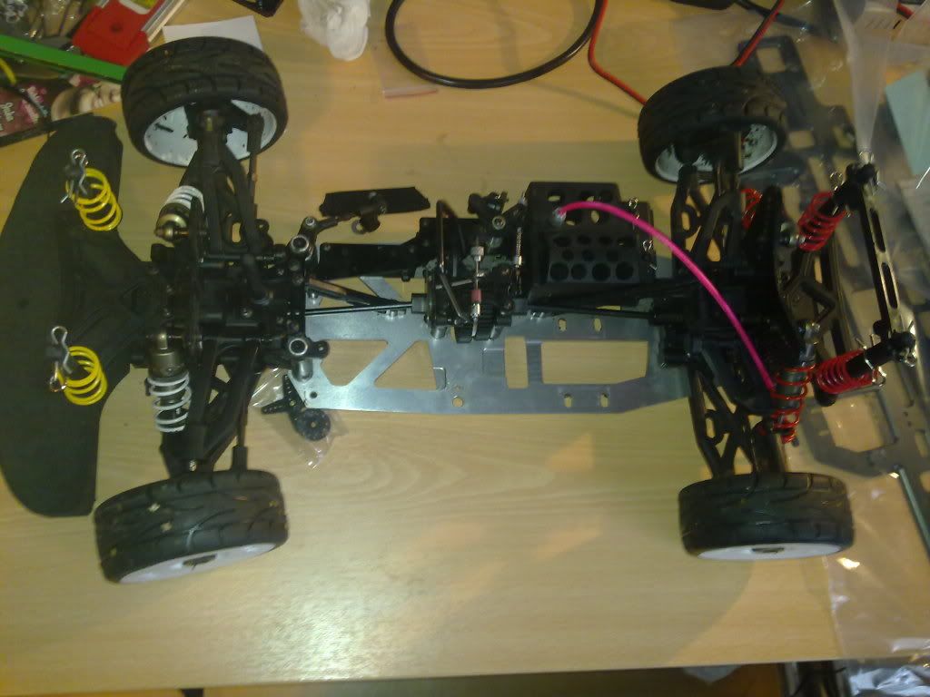

No niin, nyt olisi DM-1 Specci konversio kutakuinkin valmis. Enää puuttuu servovarret ja Y-kaapeli noparille ja jarruservolle sekä jarrulevy ja palat tarvii laittaa. Ja tuon pinjonin otan pois. Laitan kytkimen tähän versioon ainakin toistaiseksi paikoilleen
Eli tästä lähdettiin:
Ja tässä ollaan nyt:
Nyt puuttuu enää ne ajokelit :D

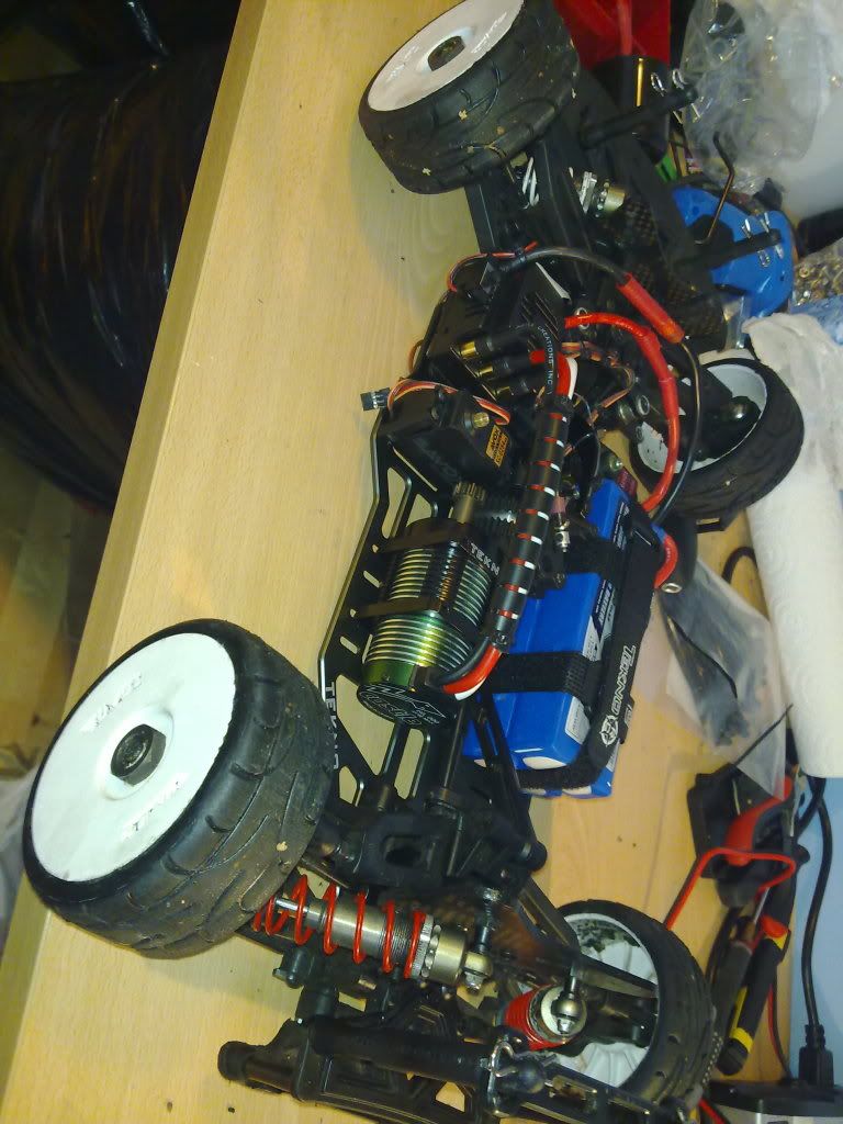

Hong Norin X1-CRT on pidentynyt talven aikana 90 mm akseleiden välistä ja saamassa sähkötekniikan, kun vaan ehtii kiinni pulttaamaan.
Yllä olevassa kuvassa moottoria vasta soviteltu paikalleen ja osapuilleen tuohon kohtaan se tulee. Sovituksessa Neu/Castlen 2200 kV -malli, mutta sijoitus mitoitettu siten että pystytään istuttamaan myös 8 mm pidempi 1800 kV -malli samalle paikalle.
Tässä sitten moottorin kiinnikkeet mallia "oma design" jo paikallaan, vain moottori puuttuu. Pohjalevyä vielä kavennetaan takaosasta ja sähköille rakennellaan vähän paikkoja ja suojia. Sen jälkeen aletaan odottamaan ajokelejä hiekkamontuilla.
