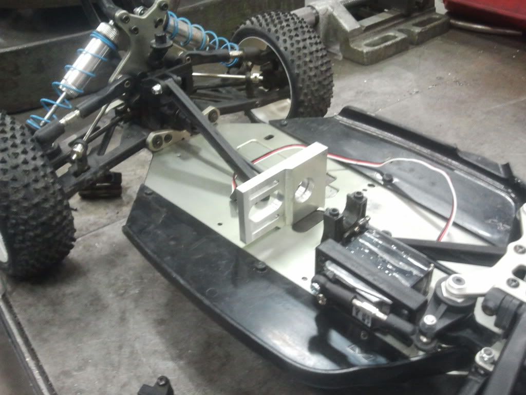

Siitä se sitte lähtee. Ensteks diffi/moottoripukkia jyrsimään...

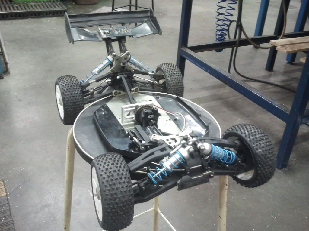

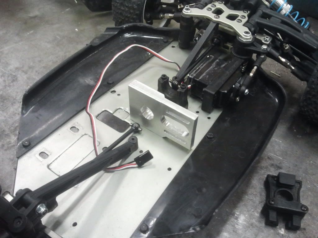

Eilen jyrsäsin kiireessä moottoripukin. Eihän tuo kaunein ole, mutta toiminnallisuutta haettiinkin. Nyt odotellaan HK:n pakettia ja etsiskellään sopivaa moottoria...

Ihan hyvälle näyttää. Tuo auto on näköjään melko leveä, saiskohan noita sivun kivisuojia taivutettua helposti hieman lämmittämällä... sais vaikkapa losi 8ight-E:n korin käymään joka on melkoisen kapea.

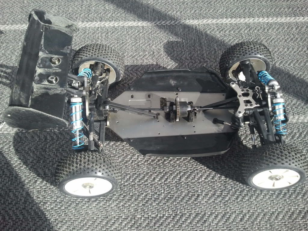

Kaverilla on Losi 8e ja mulla leveä vanhanmallinen Inferno vm. 2001
Ei noissa silti hirveästi eroa ole radalla. Yksi kaato niin se mahdollinen nopeusero on nopeesti kuitattu  :wink:

Eipä tuolla leveydellä itselle niin väliä ole, mutta koreja aattelin alipaineella jokusen vedellä. Jos onnistuu hyvin, niin sitähän tekee vaikka minkä kokosta koria ja samalla uudet kuramuovitki  :smiley:

« Vastaus #1791 : 11.04.12 - klo: 20.29 »
Pitää katsoa, miten se onnistuu. Riippuu vähän vaahtomuovin laadusta, osaan niistä saa hyvinki muodot tehtyä.
*kuvat postettu*
Hyvältä näyttää!
Mikä auto on kyseessä ja millainen oli toteutusajatus akkukotelosta?

Auto on Ishima Rave M1.0R. Akkujen kiinnitys vielä vähän epäselvä, ehkä muovista jyrsin akuille matalan "ammeen", ja akkujen yli tietysti velcroremmit.
