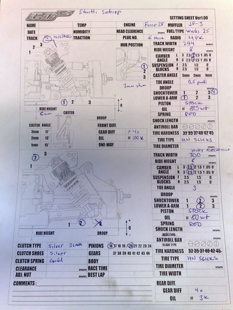

« Vastaus #123 : 28.05.09 - klo: 09.14 »
Tässä olisi setuppi lappu ainakin sinne päin eli Caster on kaikki prikat takana minimi caster, ja tossa on ohjauspalasta kuva mutta todellisuudessa tarkoittaa tässä autossa ackermanlevyä. Korina HongNorin 911.
Racers Group Finland
