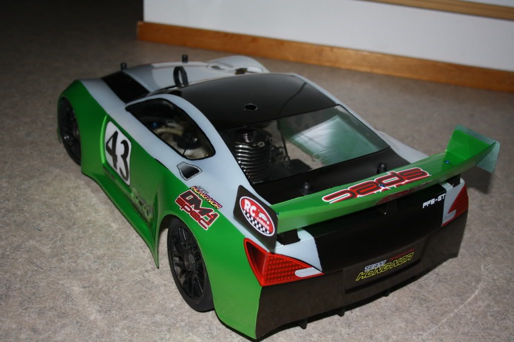

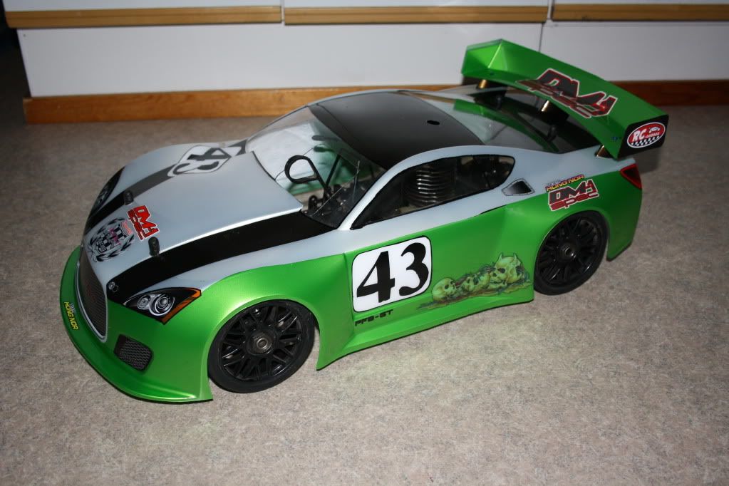

Nyt olisi Specci saanut kisa vaatteet päälle.
