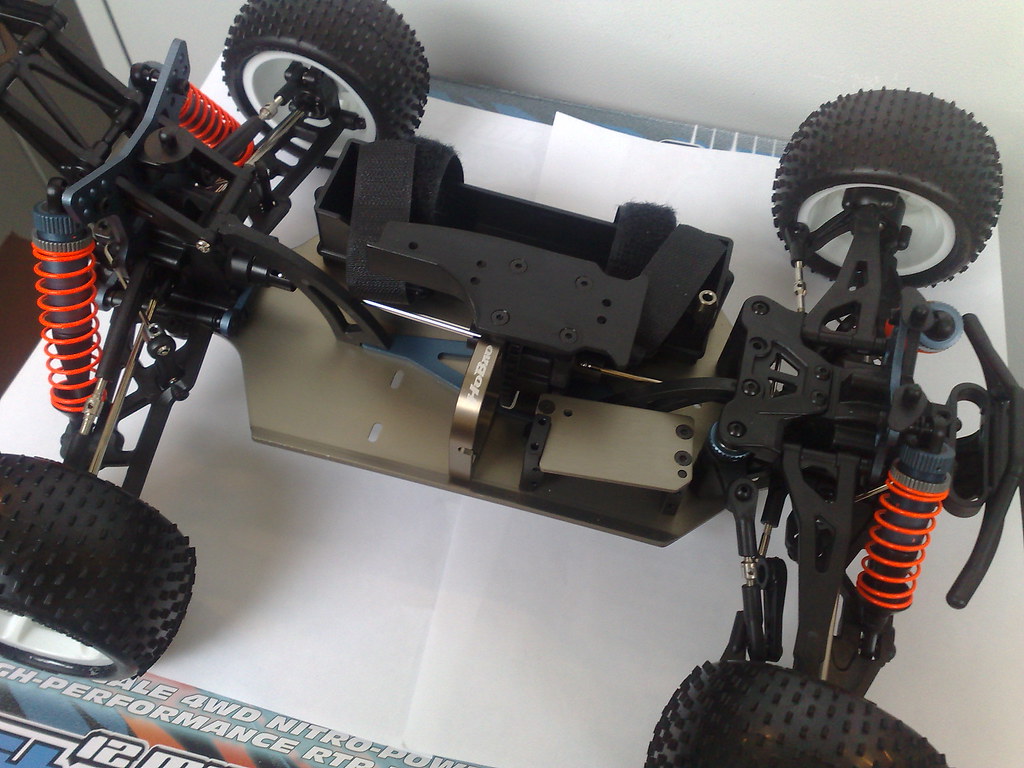

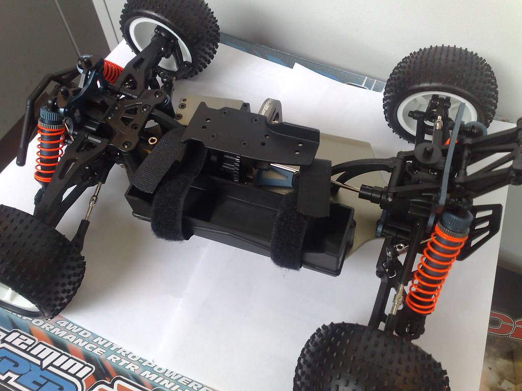

Nyt on haettu tullista mini hyper  :grin:
Tälläinen sieltä paketista löytyi:
Suunnitelmiinkin tuli hieman muutosta, akuiksi tulee 4S ja moottoriksi.
Just pitäis tuo 4ässä mahtua, akkukotelo on 148 x 35mm (toivottavasti akun mitat pitää kutinsa, 147 x 33mm).
« Viimeksi muokattu: 02.06.09 - klo: 18.11 kirjoittanut sjos »
Poissa Qazu
Vs: Ofna/Hobao 1/12 Hyper Mini ST Electric Truggy
« Vastaus #28 : 02.06.09 - klo: 18.10 »
Kone vois olla 60mm pitkä ja jos ajaa 4S niin 1800-2200 kv ois riittäny hyvinkin. Tuollahan siitä saa tosi äkäsen ja pitää laittaa lyhyemmät välitykset ehkä.
