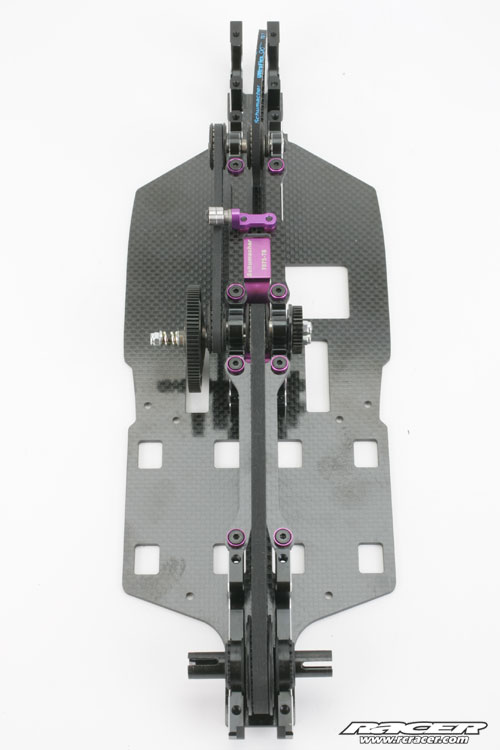

Onkin yllättävän monta palikkaa muutettu tuohon kolmoseen. Joko on kohta pojilla autot kasassa? :D
Kasaus raporttia:
http://rcracer.com/off-road-electric-articles-92/3235-build-report-schumacher-cat-sx3

Sitten ois SX3 kasassa ja uskomattoman nopsaan meni kyllä kasaan. Kaikin puolin laadukkaalta vehkeeltä vaikuttaa. Pitää vielä itekkin antaa dremmeliä tuolle etubulkhedille ja laittaa hiilaripala tilalle.
- Melkein kaikki diffin osat on uusiksi suunniteltu ja lukitusruuvina on järeämpi 3x6, joten diffi ei pääse löystymään yhtään.
- Uudet vahvemmat ohjauksen osat.
- Kaikki vaihteiston rattaat metallisia.
- 2 clipsin nopea akkujen kiinnitys.
- 6mm takahihna, joka näyttää siltä että kestää isältä pojalle.
- Uudet progressiivisemmat jouset. Eli siis vähemmän kieppejä noissa.
- Kaikki laakerit uuden mallisia paremmilla kumisuojuksilla.
Kuskeja siis on todellakin kuunneltu tämän uuden pirssin kanssa.
