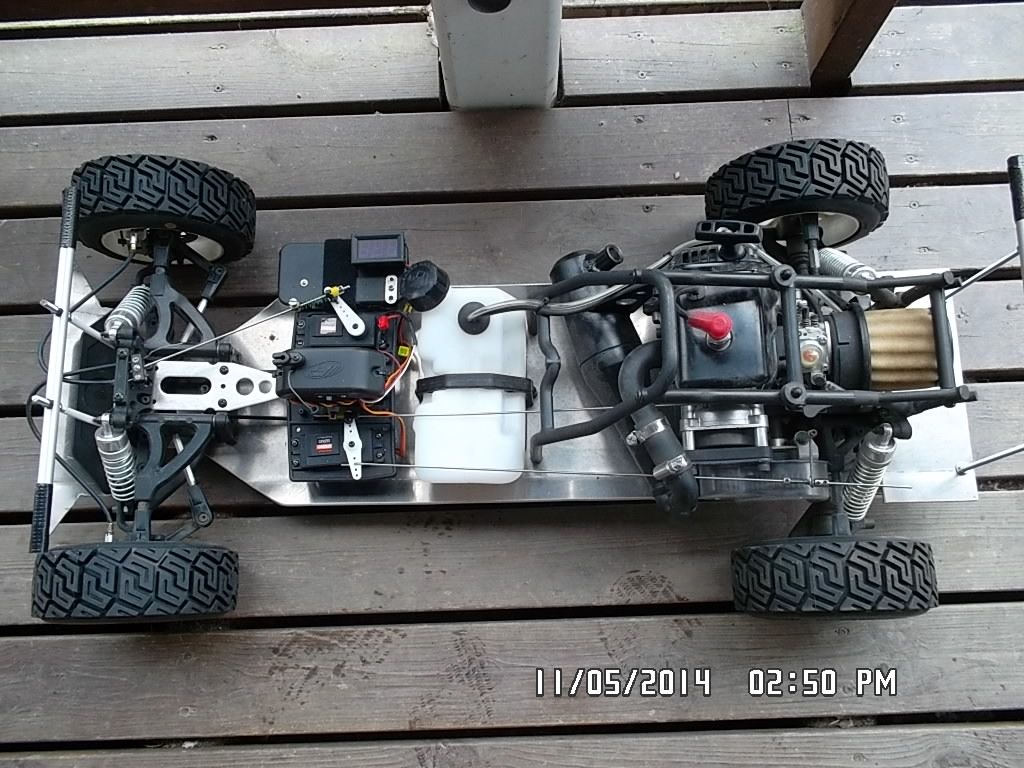

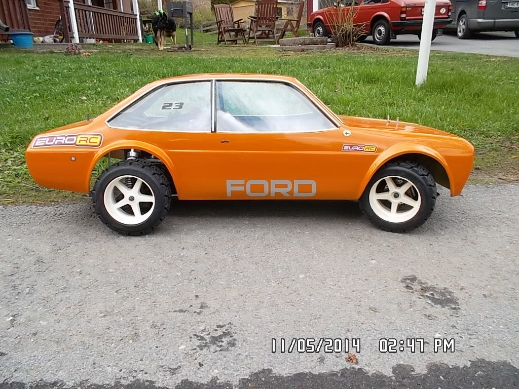

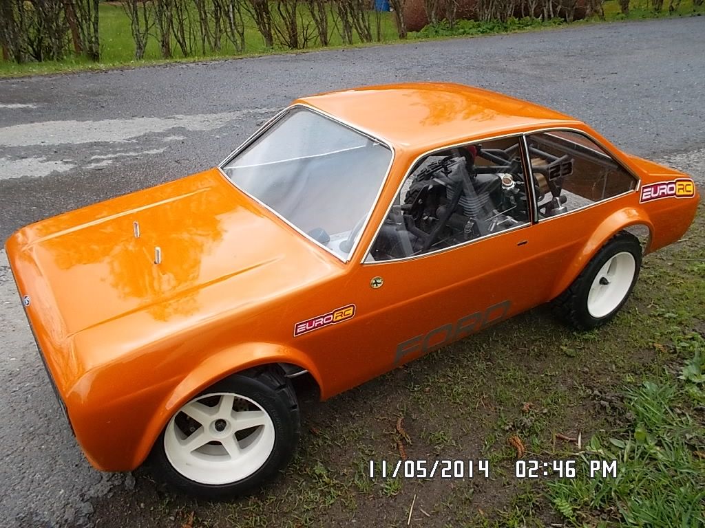

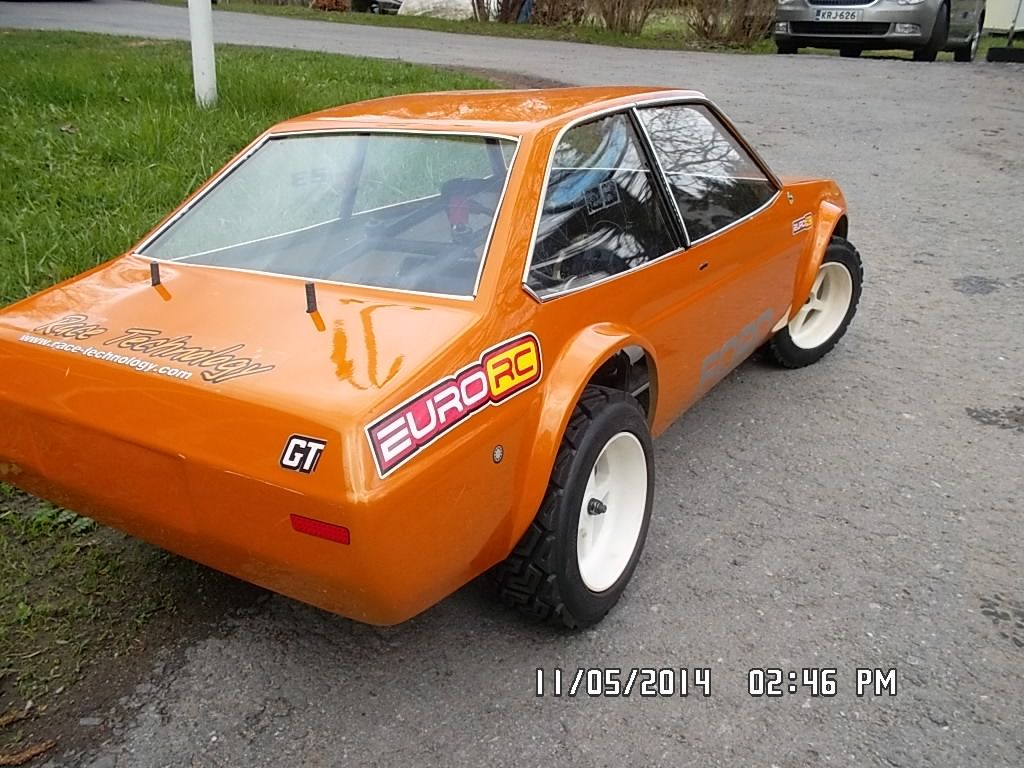

Ostin ton Eskon "raakileena"  muutama kuukausi sitten..laitellut siihen ikkunat ym ym , tekniikka täysin ajamaton, jaa no etujarrulevyt otettu toisesta Fg:stä.
Projekti vähän kesken..puskurit , oviteippaukset ym.

on kyllä hyvännäköinen laitos! aika paljon tekee nuo ikkunanlistat! näyttää äkkiseltään oikealta autolta :cheesy: mitä listaa tuo on? mites  muuten nuo etujarrut näyttäis olevan vaijeri käyttöiset, minkalaista kokemusta nuista ollut? ite oon aatellu levyjarruja tuohon rojektiin mut vähän auki et neste vai vaijeri jarrut.

Lista on, muistaakseni Motonetista ostettua 3 mm kromilistaa, pysyy hyvin , kun muistaa puhdistaa pinnan hyvin.
Minulla noita vaijerijarruja kolmessa autossa, toimii ainakin normaalissa pihakruisailussa hyvin, nestejarruista ei kokemuksia, kuullut joskus  , etteivät  tahdo pelittää, jos auto seisoo paljon käyttämättä, mutta ei siis omakohtaista kokemusta niistä.

ok, eli se on mullae pyörähdettävä motonetissä shoppailemassa  :grin:, mites nuista jarruista vielä kun nyt tarkemmin katsoin niin sinulla näyttäis olevan vakio jarrutkin käytössä! miten ne on kytketty? eli onko tuo etujarru ihan omana jonkun ohjaimen vivun alla vai kytketty niin että kun jarrutat normaalisti vakiojarrua niin etujarrukin jarruttaa :huh: jos on näin niin niin kerro miten se on toteutettu, silloinhan kaikki rattaat jarruttaa samanaikaisesti niin olen enemmän kuin innostunut tämmösestä järjestelmästä omaan bajaan :azn:
Etujarrujen toimintaan on monta tapaa, laitoin vain y-johdon kaasu / takajarruservoon ja säädin ne toimimaan suhteessa toisiinsa, eli toimii aivan normaalisti vakiojarrujen yhteydessä... Yhdessä autossa minulla takanakin levyt pyörissä + vakiojarrut..vähän hätävarjelun liioittelua  :smiley:
Toi etujarrujen servo kannattaa mitoittaa yläkanttiin,  että saa asfaltillakin pyörät lukkoon, kun painoa on 1/4 autossa on vähän enempi.
[/quote
Tarkoitatko et servon johdot yhdistetty et menee sama käsky kumpaankin samaan aikaan? :huh: en saa nyt hahmotettua.  Eli se kolmas servo etujarruilta ei kytketä omaan taajuuteen vaan samaan kuin kaasu/jarru?. Näinkö?

Juuri niin, eli ostat servon y-johdon , eli sama kanava molemmilla servoilla.
