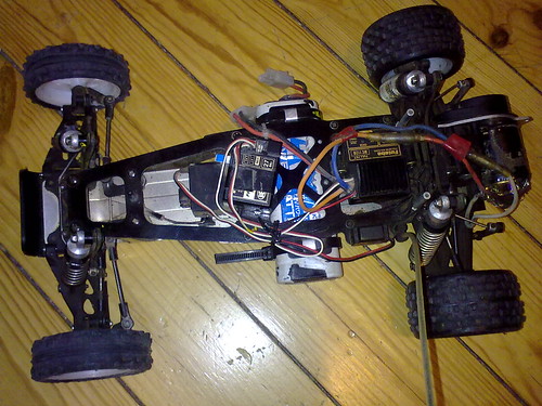

Bonzer
olisko mahdollista saada kuva ilman koppaa. mulla on 2 vanhaaa kyoshoa mallia en tiedä ni kattois saisko tohon niistä varaosia.

Kas tässä kuva sisuksista:
Mitä tässä nyt oon auton ohjekirjaa ja googlea selaillut, niin näyttäisi että olen vaihdellut tuosta  osia pienenä melkoisesti. Vakiona tuossa on ollut mekaaninen nopeudensäädin, mutta nyt näyttäisi olevan jokin Futaban elektroninen säädin käytössä. Täytyy kyllä myöntää, että kun näiden kanssa ei ole ollut vuosiin tekemisissä niin on aivan pihalla siitä, miten nämä oikeastaan toimivat..
Sellainen vika ilmeni testaillessa, että ajoittain auto ottaa pieniä spurtteja, vaikkei ohjaimesta paina kaasua. Jonkinlaista häiriötä siis. Johtuneeko ongelmasta ohjaimessa vai nopeudensäätimessä vai missä..?
Tuo, että auto kääntyy vasemmalle vähemmän kuin oikealle johtunee servosta. Täytynee sumplia, miten tuota servoa voisi säätää..

Lainaus käyttäjältä: limonaati - 07.09.09 - klo: 09.36
kulla on toi sama auto mut melko romuna jos haluut ostaa ni 30€ ja toinen vanha auto (mut ei sama) tulee kaupan päällisiks.
