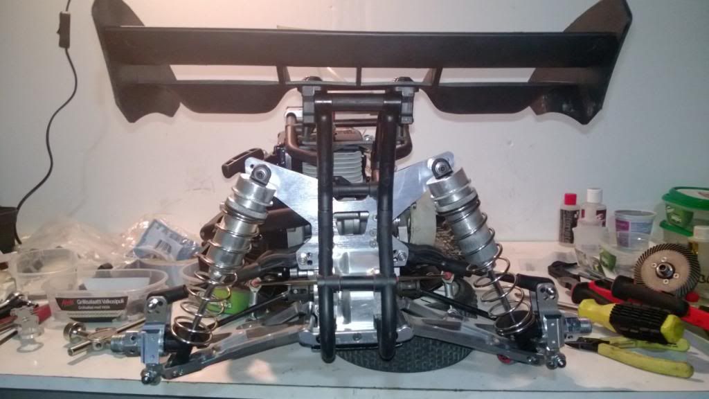

Moro, tukivarsi päivitys juuri menossa, jonka jälkeen TB3 on ns. Full alu.
Kuvia laittelen kun rojekti valmis.
Alu tukivarsien mukana tulee teflon holkit jotka on helppo vaihtaa kun kuluu. Saatavilla myös kuparisena.
Tämä siis ratkaisuna tuohon jesin kuvaamaan asiaan,
kun taas muoviset kuluu samalla tavalla joudut vaihtaa koko varren.

Muoviset tukivarret voi myös holkittaa. Omasta holkitin messinkiholkeilla.
manez

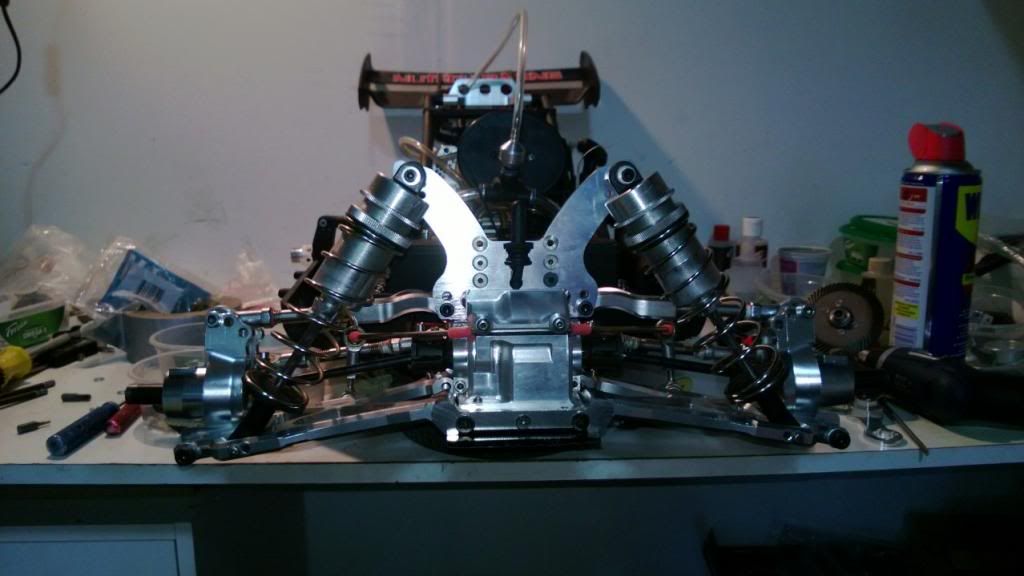

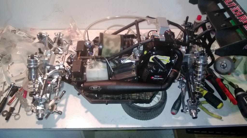

Nyt alkaa TB3 olee uudelleen kasassa kesä kauden jälkeen. Päivitys osaa laitoin reilusti ja talvi testiin tuli jopa uudet leveämmät iskari tornit eteen ja taakse, servosaverit, jne...
Lehtibakka
Komia on ku sika pienenä!!!
Kieltämättä hyvältä näyttää.
On muuten aika reilun kokoiset noi iskaritkin, kuin paksu tuo varsi on noissa?
mcd:ssä ei ole kuin 4mm tai 5mm, ja moni on niitä taivutellut ja jopa katkonutkin mitä olen ulkomaan foorumeilta lukenut.

Hienon näköinen tulee manezin autosta. :wink:
Vielä kun saadaan ne uudet CVD:t ja alu servopöytä sulle niin kyllä kelpaa talvella ajella.
Noi TB3:n iskarin varret on 6mm. Kierros noita pumppuja, joulu tarjouksella 146 Euroa.

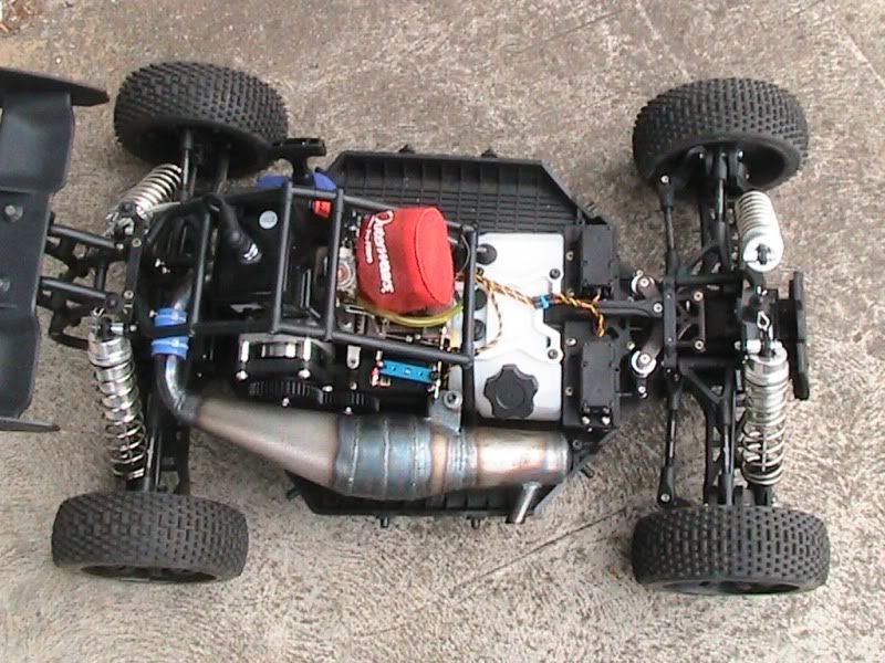

Löytyy muuten myös vrc:ltä putkia tähän autoon.
Joko vaimennettu tai vaimentamaton.
http://www.powerslideracing.com.au/vrc-sidepipe-for-nutech-off-road-silenced-vrc8400.html
Jos putki kiinnostaa niin ei kun vrc:lle sähköpostia.
Hinta toimitettuna Suomeen noin 195€ Davidilta asian kysyin.
Tässä malli joka on vaimennettu.
