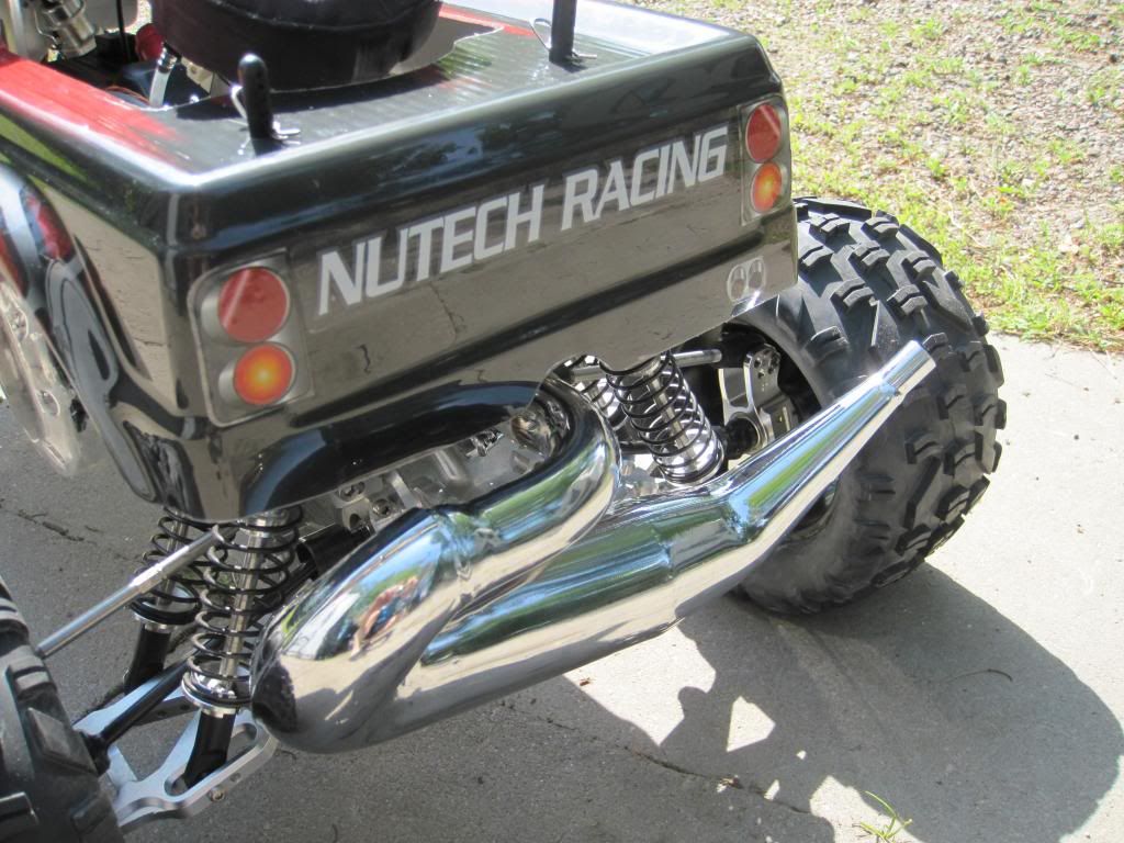

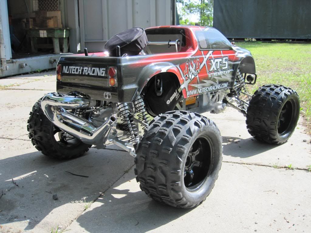

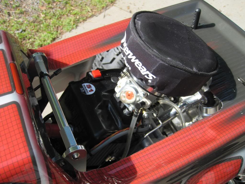

Alkaa olemaan valmis, pari kuvaa kun se vielä on ehjä...seuraavaksi täytys sekotella bensat ja ekat testit  :cool:
Kaasariin pääsee ainakin hyvin käsiksi ja muutenkin kaikki on aika hyvin käsillä vaikka kori olisikin päällä.
Kiinan "Dominator" istuu aika hyvin paikalleen, käytäntö näyttää tarviiko jonkinlaiset suojaraudat.
