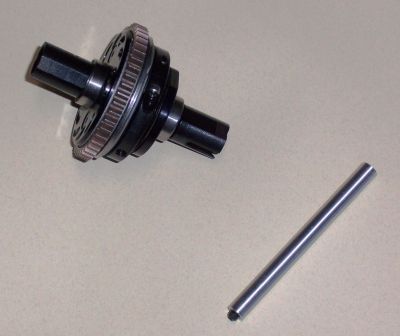

Viikonloppuna meni kuhunkin diffiin 2kpl. lisää pikkurattaita ja öljyt meni 5k-7k-2k.
Tänään päivittyi servo Savöx:in 16kg digiservoon.
Diffin ristitappeja tuli tilattua liikaa,joten olisi 6kpl.pussi ylimääräisenä..
