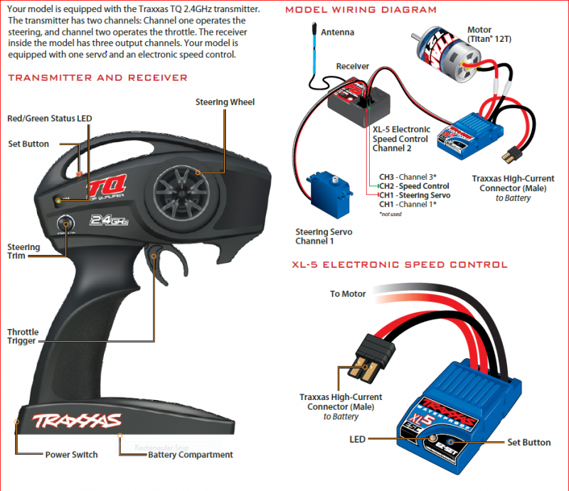

Traxxas Son-Uva Diggerin kapula kyseessä. Ohjaimen SET nappia räplätty ja homma sekaisin.
Traxxasin sivuilta ei löytynyt apuja asiaan  :angry:
http://traxxas.com/gallery/electric/24054bandit/TQ-24GHz-Transmitter-2-Channel-6516
Onko täällä kokemuksia moisesta antennittomasta ohjaimesta ja kuinka tehdasasetukset saa palautettua :cool:

Niin kyseesähän ei siis ole 2 nappinen  Traxxas TQi kuten ohjeistitte hienosti, linkissä kuvakin ohjaimesta.
Malli TQ 2.4GHz. löytyy vain 1kpl set nappeja  :afro:
Laitoin traxxasille postia aiheesta ja katsotaan mikä vastaavat.
Kättelyn tein seuraavasti ja oireet tämän jälkeen;
Ohjaimesta set pohjaan ja virrat päälle, set vapautus,punaista vilkuttaa
Ohjain kättelytilassa
auto ja ohjain 1m verran etäälle toisistaan
Autosta LINK nappi pohjaan vastarista ja nopari päälle ja LINK napin vapautus
Ohjaimen punain vilkkuvalo muuttuu vihreäksi ei vilkkuvaksi.
Vastarissa vihreä valo
Noparissa vilkuttaa vihreää ja ohjausservo huutaa hoosiannaa oikealle  :cool: :cool: :cool:
Ilmeisesti noparissa ei saa signaalia????
Johdot tarkistin vastarista ja kanavissa 1 ja 2 kuten pitääkin
Noparin ajomoodin 3 vaihtoehtoa antaa tehdä mutta tuo ohjaimen eteen/taakse ohjelmointi ei onnistu??
hOHHOIJAA SANON NÄITÄ VEHKEITÄ  :azn:

Juu näin olen toiminut , lähetin ensin. Tämän ao. avulla.
http://traxxas.com/sites/default/files/24054-36054-37054-OM-N-EN-R02_0.pdf
Voiko palanut ohjausservo aiheuttaa jotain sekoilua? otin irti ja haisee kärähtäneelle hieman. Kuitenkin ohjausservo vetää heti ja jää päälle kun tämä bindaus tehty, noparissa vilkkuu vihreä..
kytkennät ao. mukaan
