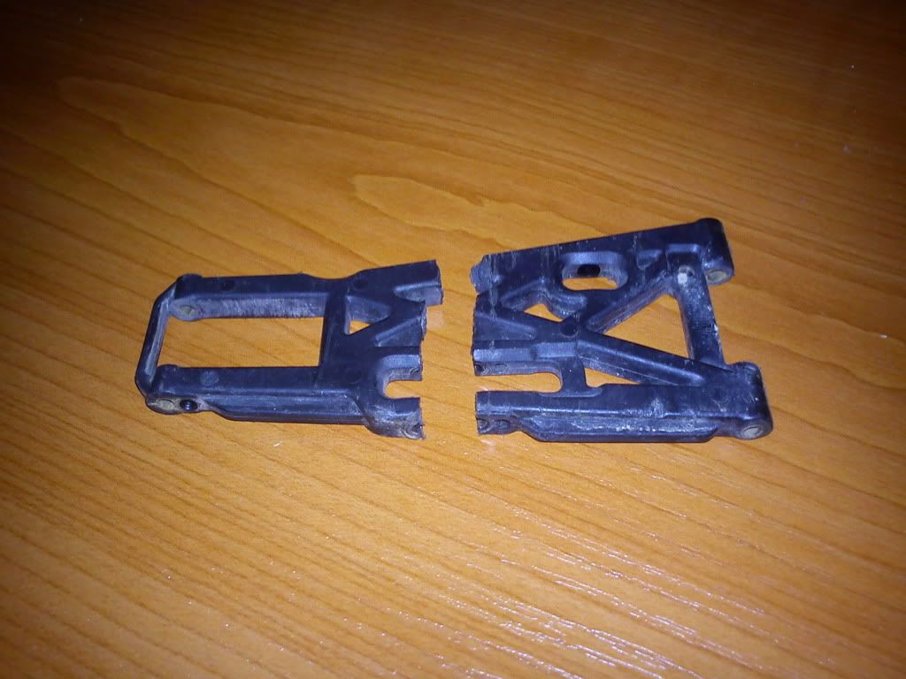

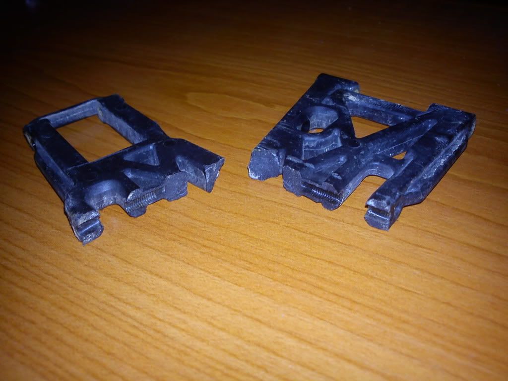

Tässä nyt pari kännykuvaa tästä viimeisimmästä potilaasta:

« Vastaus #856 : 19.05.11 - klo: 22.07 »
Näyttäs tossa kuvassa siltä että iskarin alapään pultti on kiristetty hiukan liian tiukkaan kun kanta on uponnut noin paljon.
Koitappa jatkossa kiristää vähemmän tai käytä isompi kantasia ruuveja sillä itse en ole saanut yhtäkään vartta poikki tuosta kohalta.
[url width=640 height=480]http://i64.photobucket.com/albums/h186/Henkka77/DSC00199-1.jpg[/url]
[url width=640 height=480]http://i64.photobucket.com/albums/h186/Henkka77/DSC00198.jpg[/url]

Mä olen saanu poikki noin seitsemän etualatukivartta. Suurin osa meni sieltä saranapisteestä mutta muutama toki tuon kuvan osoittamalla tavalla ja jokunen kallistuksenvakaajan ruuvinreiän kohdalta jne. Takatukivarsia taisi mennä kaksi joten niitä oli varastossa aika kasa.
Keittelin myös niitä varsia mutta aiheesta ei ole enempää todisteita kun myin sitten auton melko pian tän jälkeen. Omat tukivarret meni pääasiassa törmäyksissä joissa koko paino tuli yhdelle kulmalle. Ulkoradalla osia hajosi paljon vähemmän kun ei tullut törmäiltyä niin paljoa.

Ei tuota ruuvia nyt hirveästi liikaa pysty kiristämään, kun reiästä korkkaa kierteet, jos sitä kiristää liikaa. Kun tuota kuvaa katsoo, niin kyllähän tuosta väkisin tulee mieleen, että kyseessä on materiaalivika, jos tuo menee kerralla tuolla tavalla poikki. Toki tietty nuo paikat on niitä heikkoja kohtia, missä iskari kiinnittyy tukivarteen, c-pala kiinnittyy tukivarteen ja missä tukivarsi kiinnittyy diffin kuoriin. Erityisesti jos isku tukivarteen tulee auton pitkittäissuunnassa, on tukivarsi kovilla.

Katkeamiseen iskarikiinnityksen kohdalta voisi myös vaikuttaa esim aivan liian jäykät iskarit.
Enemmän tuo mun mielestä viittaa siihen että sisäänjousto olisi jotenkin sillain rajoittunu että iskarit pohjaa tms kun tullaan isoista hypyista alas ja kaikki voima tulee sitten iskuna tuohon tukivarren keskiosaan. Eli siis iskarit pohjaa kun tullaan hypyistä alas sen sijaan että pohja ottais maahan kiinni.
Eli jos on vaikka laittanut iskareihin jotain polttoaineletkun palasia rajaamaan joustoja niin sisäänjouston puolelta niitä kannattaa ainakin lyhentää... Tietty jos on 1:8 krossin renkaat alla niin pohja ei niin helpolla yllä maahan asti korkeammista renkaista johtuen. Itsellä on buggy badlands renkaat omassa autossa ja vaikka sisäänjoustoa en ole rajoittanut niin ei taida pohja yltää maahan kun jouset on pohjassa...
Niin no sama lopputuloshan siinä on että onko iskarit niin jäykät, ettei ne jousta alastulossa, vai pohjaako ne, jonka jälkeen ne ei jousta.

Luulis olevan iskarinkin rikki, ainakin varsi mutkalla, jos niin kovan tällin saa että iskarin pohjaamisesta johtuen tukivarsi katkeaa.
