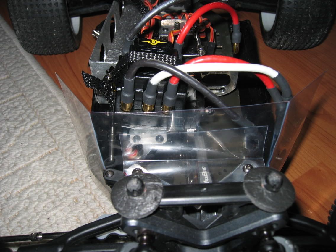

Talvella toimii korin alle laitettava suoja, ehkä kesälläkin jos ohjaa jäähdytysilmaa jostain muualta...
Tässä näkyy auton sisustaa suojaava ohut muovilevy.
Ja taka-alatukivarsiin tein millisestä muovilevystä suojan iskareita ja vantteja varten, kiinnitys kahdella pienellä ruuvilla päistä tukivarteen.

Siis ihan oikeasti, järki menee. Eilen kävin yhden akkuparin päästämässä hiekalla. Ja nyt tänään kun kokeilin niin taas MMM:n tuulari jumissa. Eikö kenelläkään muulla oo vastaavaa ongelmaa?
Pitää kait joku muovikuppi tai pleksisuoja(Jaben tapaan) asentaa ton ESC:n päälle/eteen suojaamaan. Saispa ton siilen siitä irti niin laittasin suuremman tilalle ja heivaisin tuularin mäkeen...
