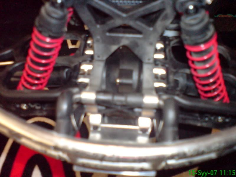

By fastlane.
Ja lisäksi Fastlanen alumiiniset diffikupit.
Lipot ja aluiskarit vielä matkalla...mietteissä jo toinen tilaus  :grin:

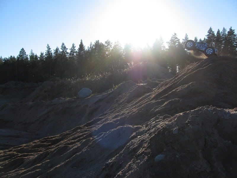

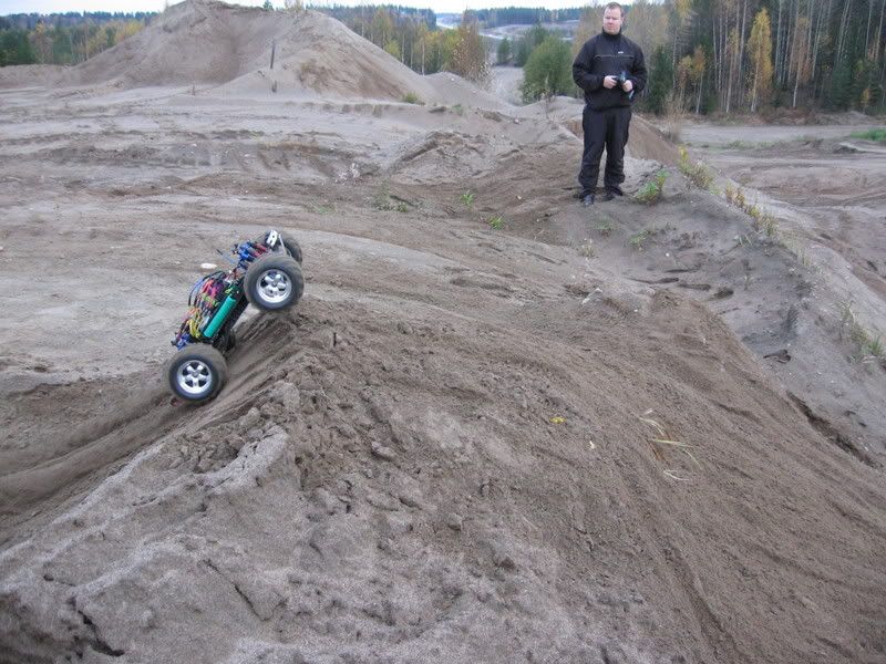

Tuli montulla hieman kiipeiltyä ja suhittua edes takas..hauskaa oli kunnes taka gardaani poiki..onneks on uusia tilalle..mutta teräksiset tiluuseen.
Isommalla maavaralla ohi..
Katso kuskia  :laugh:..ilmeiden ilme  :lipsrsealed:

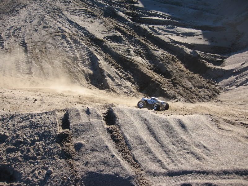

Autumn bash...
Kiitokset kuuvajalle...photot omaan silmään kivoja  :shocked:
