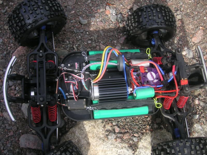

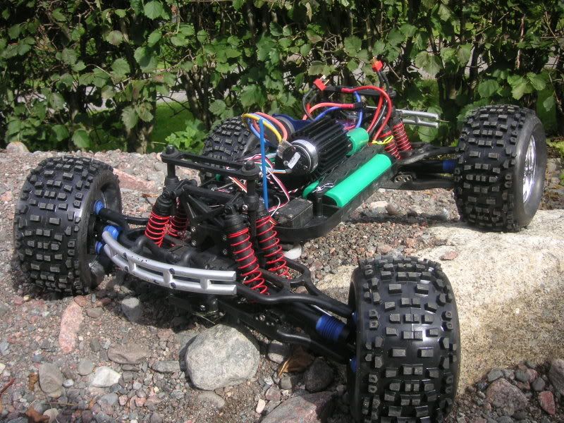

Itselle tuli emaxx tuossa jokunen vko sitten.Alkuun painelin vakio koneilla ja noparilla,mutta nyt viimeisen 2vkoa ollut Novakin HV MAXX 6.5 setti jossa löylyä e-maxxiin piisaa juuri hyvin.Tosin..nälkä kasvaa syödessä ja nyt ensi vkolla tulee tuon sarjan tehokkaampi kone jolla kv:t nousee 3100-->4800.
Reilun viikon ajelin TÄYSIN vakio voiman siirrolla minkään pettämättä ja slippery oli ja on edelleen suht tiukalla..keulii selälleen molemmilla vaihteilla.Mitään ei siis ole vielä särkynyt.Kuitenkin päätin vahvistaa autoa ja asensin siihen 3.3 T-Maxxin vetarit ja hubit(axle carrier),vantti ruuvit on vielä tulossa.
Ensi viikolla jenkeistä pitäisi saapua pari kuormaa tavaraa eemeliin-->alu bulkit,alu diffi kupit,alu panssarit koko pohjan matkalle,alu iskarit...noilla nyt alkuun..autosta on tarkoitus tehdä KESTÄVÄ..eli esim nuo bulkit siksi että kovassa rytkeessä ne vakiot tod näk särkyy...
Toisessa kuormassa tulee 2kpl 2s2p 8000mah maxamps lipoja,ja muina akkuina on 4kpl 7cell pakkoja ja 2kpl 6cell pakkoja.2kpl 7cell pakkoja on 3700mah ja 2kpl 4500mah.
Seuraavaksi tulee hommata vielä teräs idlerit vaiheaskiin(oli loppu viime tilauksessa) ja KUNNON servo saver,tuo vakio on aika arsesta :lol:
Sitten vielä joku kunnon slippery ja parit muut hilppeet niin uskoisin että meillä on jo varsin hyvin kasassa pysyvä eemeli...

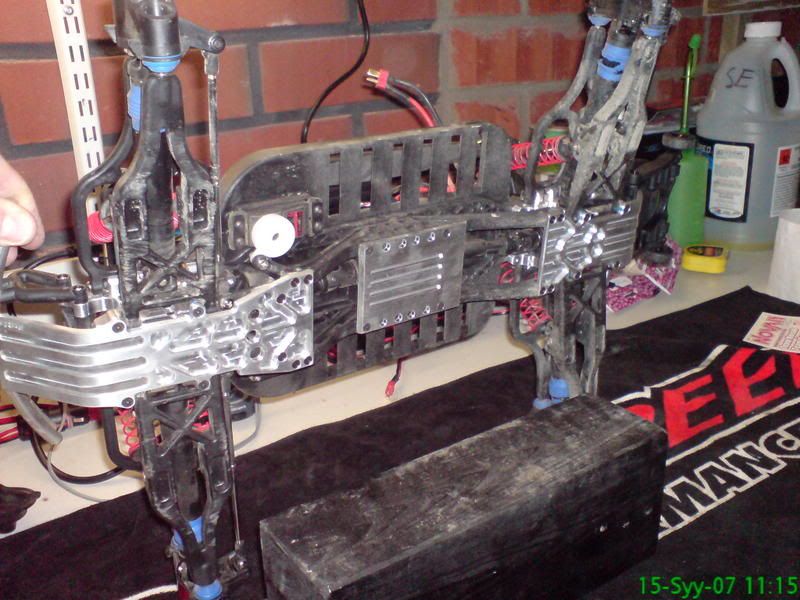

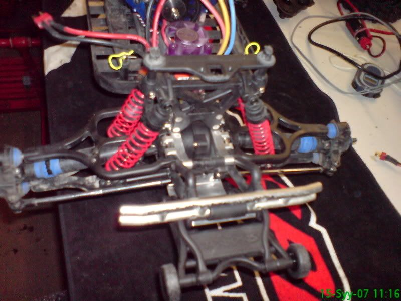

Kuvat:
Hotti
By fastlane.

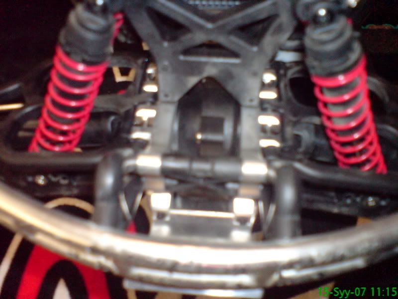

Ja lisäksi Fastlanen alumiiniset diffikupit.
Lipot ja aluiskarit vielä matkalla...mietteissä jo toinen tilaus  :grin:

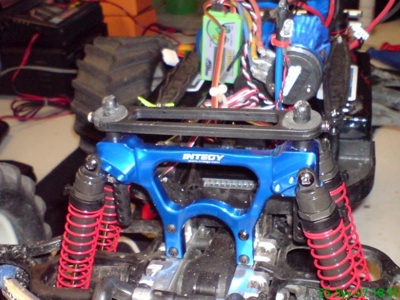

Pari uutta nippeliä tuli laitettua.
Ensinnäkin..huhuina kuulin että isot pojat käyttää slipperyssä 1/8" diffin kuulia,eli semmoset on nyt testissä.Ei sulanu ainakaan äsken.Eteen ja taakse pulttasin integyn alutornit..Kuten myös traxxasin big bore iskarit tuli asennettua,alumiiniset..titaani nitratuilla männän varsilla.

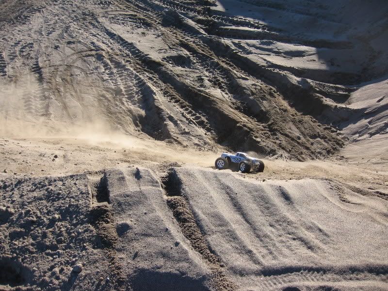

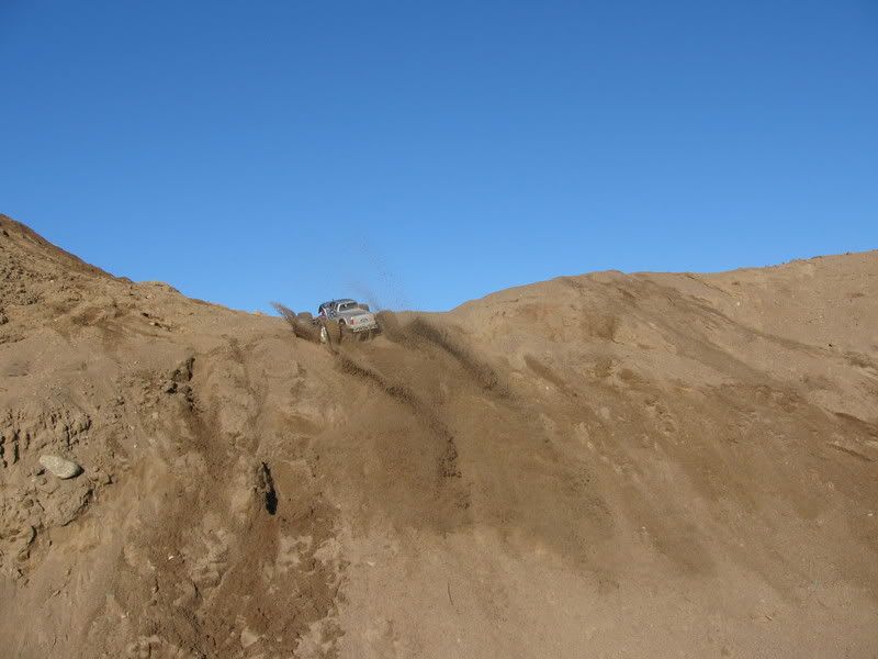

Hotti
#323

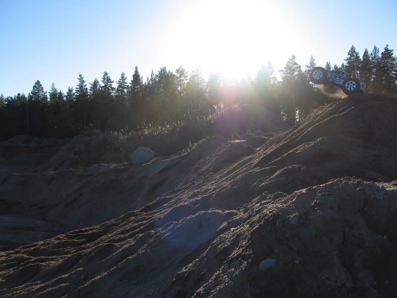

Tuli montulla hieman kiipeiltyä ja suhittua edes takas..hauskaa oli kunnes taka gardaani poiki..onneks on uusia tilalle..mutta teräksiset tiluuseen.
Isommalla maavaralla ohi..
Katso kuskia  :laugh:..ilmeiden ilme  :lipsrsealed:

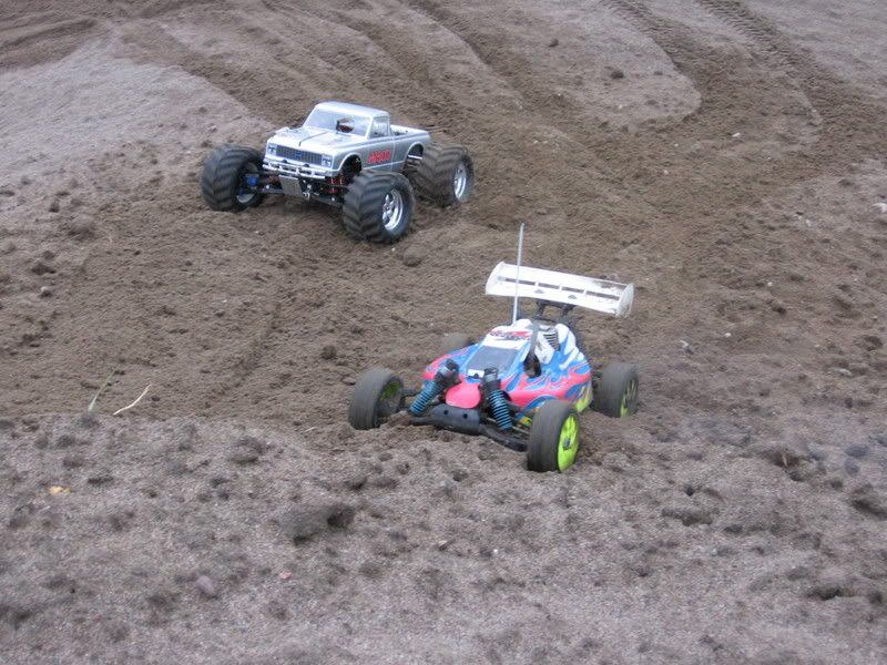

Hotti
Autumn bash...
Kiitokset kuuvajalle...photot omaan silmään kivoja  :shocked:
:wink:
