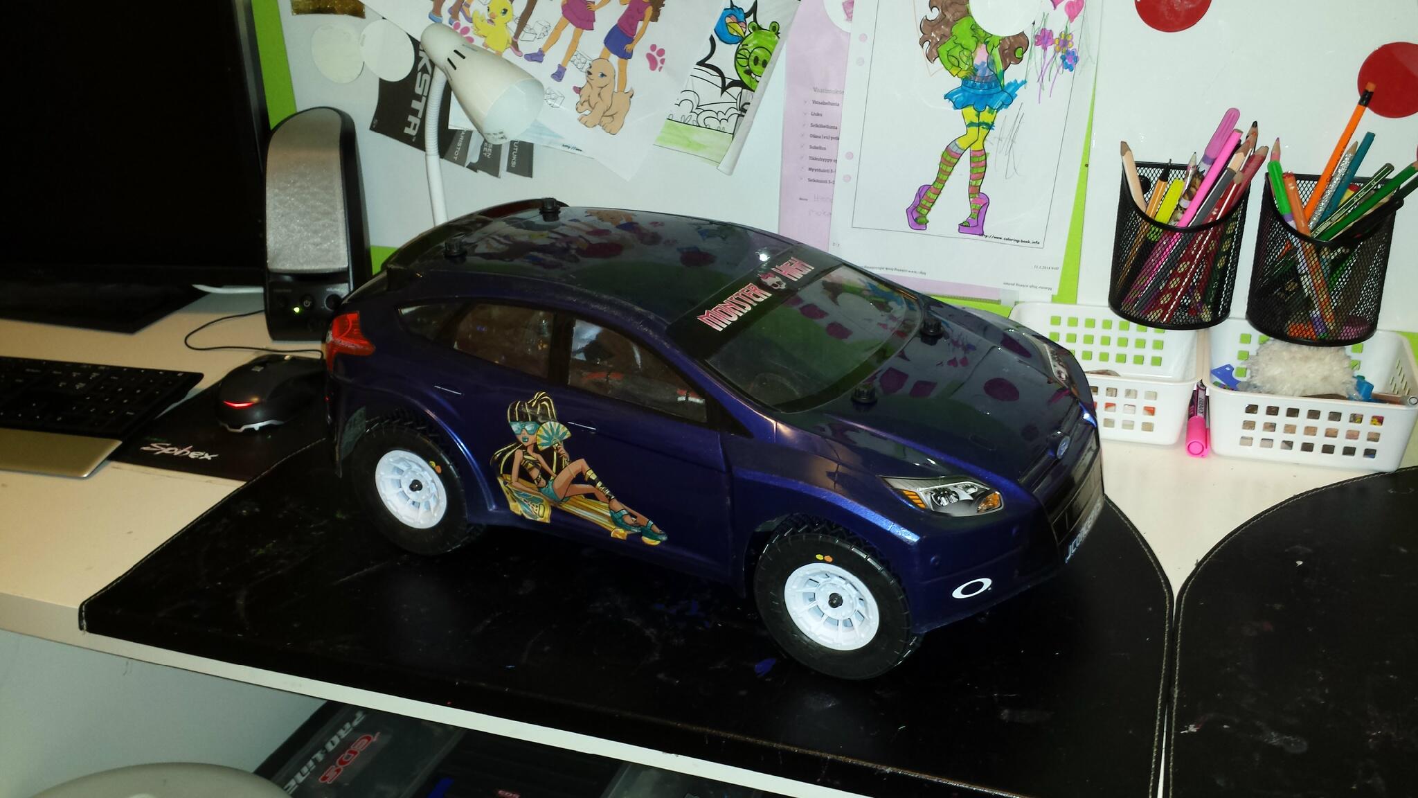

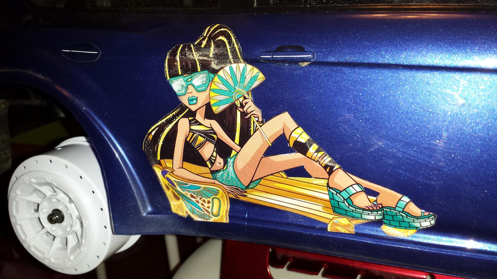

Pyynnöstä pieni pätkä tosta mun korista joka siis on Prolinen Ford Focus ST, mitä näköjään enää ei ole Prolinen sivuilla ainakaan SC autojen korien puolella  :undecided: Kovin haluttu kori tuo silloin oli kun itse aikoinani ostin.. noh jostain saattaa vielä löytyä.
Ne Prolienn mainoskuvat korista oli musta niin hölmösti maalattu, että jotenkin korikin siinä sivussa näytti ihan epämuodostuneelta. Sen takia ajattelin olla ostamatta koko koria mutta maalaus ja mieleiset värit tekevät kyllä ihmeitä  :smiley: Joitain kohtia korissa olisi voitu tehdä paremmin mutta luulen, että tässä ollaan haettu myös tuota aerodynaamisuutta edes hieman, miksi tuo tuulilasi saattaa olla hieman "lytyssä" jos tietystä kulmasta katsoo. Itse tykkään, joten kyllä mäkin tällä kehtaan ajella  :grin:
Tosiaan takapäähän tarvii korkeemmat tornit joita tähän 4x4 malliin ei ollut tarjolla. Päädyin silloin ostamaan 2wd mallin korkeat tolpat kun luulin niiden olevan melkein identtiset. Suurimmaksi osaksi ne olivatkin mutta 2wd mallissa tuo tolpan paksuus on ilmeisesti 8mm kun tässä 4x4 mallissa se on 7mm. Tästä syystä siis noita joutu hieman jyrsimään kun ovat melko kovaa materiaalia joten puukolla olisi voinut tulla hieman pahaa jälkeä joko tolppaan tai ukkoon itse  :laugh: Samalla toki näön vuoksi vaihdoin myös tolpat eteen kun samassa paketissa olivat.
Sitten vaan kiinni ja korkeus kohdilleen.. Itse tykkään muutenkin enemmän näistä tolpista ton kiinnitysruuvi idean takia. Tolpan reiät ei tarvii olla niin isot ja kierre puree aina  :smiley: Myöskin koko "komeus" mahtui yhden korin alle. Itse lämpeen "scale" lookista enemmän vaikka on mulla ihan "virallinenkin" koppa. Jopa roiskeläpät näkyy ihan siististi tuolta takaa alta  :smiley:
Kuvat koriin on liimattu sellasella lexan liimalla korin sisälle ennen maalaamista niin eivät irtoile vaikka tulisi naarmuja ulkopintaan. Kuvat ovat toki tyttöjen valitsemia.. Olisinko valinnut eri kuvat omaani.. ehkäpä.. tai sitten en  :grin:

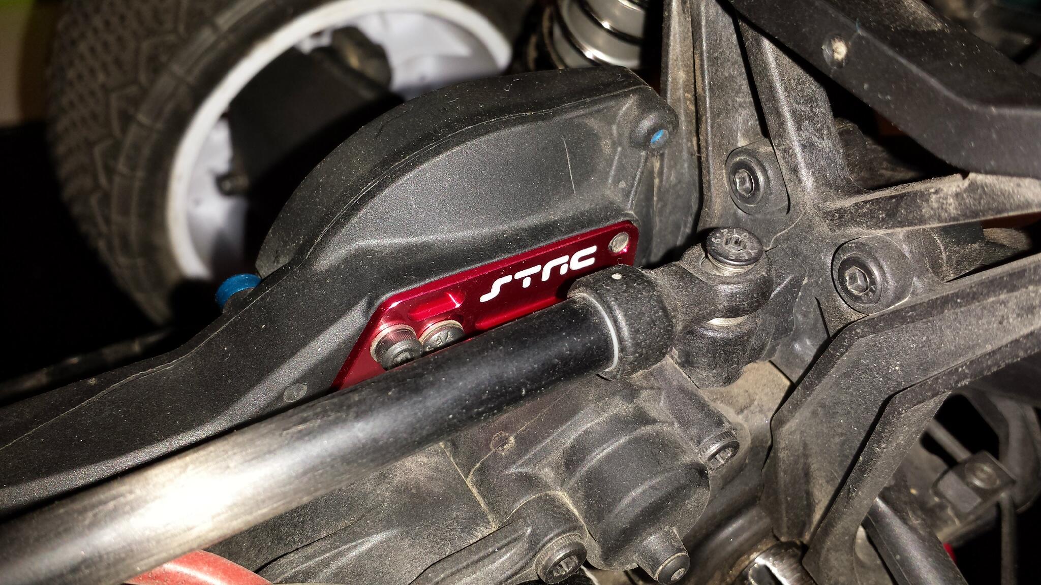

Asson sisäkoppa, rungonjäykistimen takia joutuu leikkoon vähän enempi, laitoin foamia tukkimaan tuon leikkauksen.
http://www.rcm.fi/korit/1-10-short-course-korit/jconcepts-chassis-over-tray-clear-sc10-4x4.html
Ezrunin water proof säädin ja vastarin kotelossa kaikki tiivisteet paikoillaan. Koppa on takiaisteipillä alareunasta kiinni niin eipä tuonne kopan alle ole paljoa lunta/vettä päässyt.

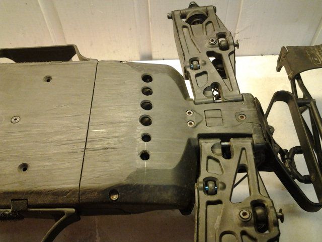

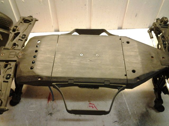

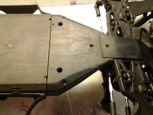

Joskus jossain bongasin pohjaan poratut reijät. Niinpä porailin omiinkin, testi ajot hiukan hiekoitetulla parkkipaikalla ja eipä enään jää hiekka moottorin alle, eika spurrin puolellekaan, saattaa jopa parantaa moottorin jäähdytystä.
2pienempää spurrin puolella ja 4isompaa moottorin alla, just makiasti pohjan taitoksen jälkeen niin enpä usko että reijistä haittaa olis millään radalla/kelillä.
Pojan asso porailin lisäksi tuohon servon molemmin puolin kun sinnekkin tahtoo hiekkaa kertyä, jos toimivat niin porata omaankin.
