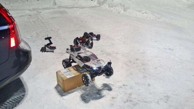

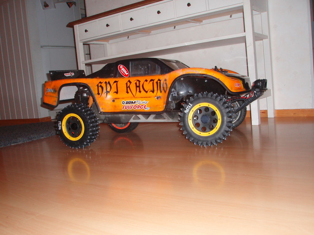

Baja ois valmis talviladuille..
On muuten v....t laittaa noi renkaat etes autoon kiinni :shocked:
Onneksi ei ole johtoporras kotona, ei ois muuten näitä kuvia otettu :laugh:

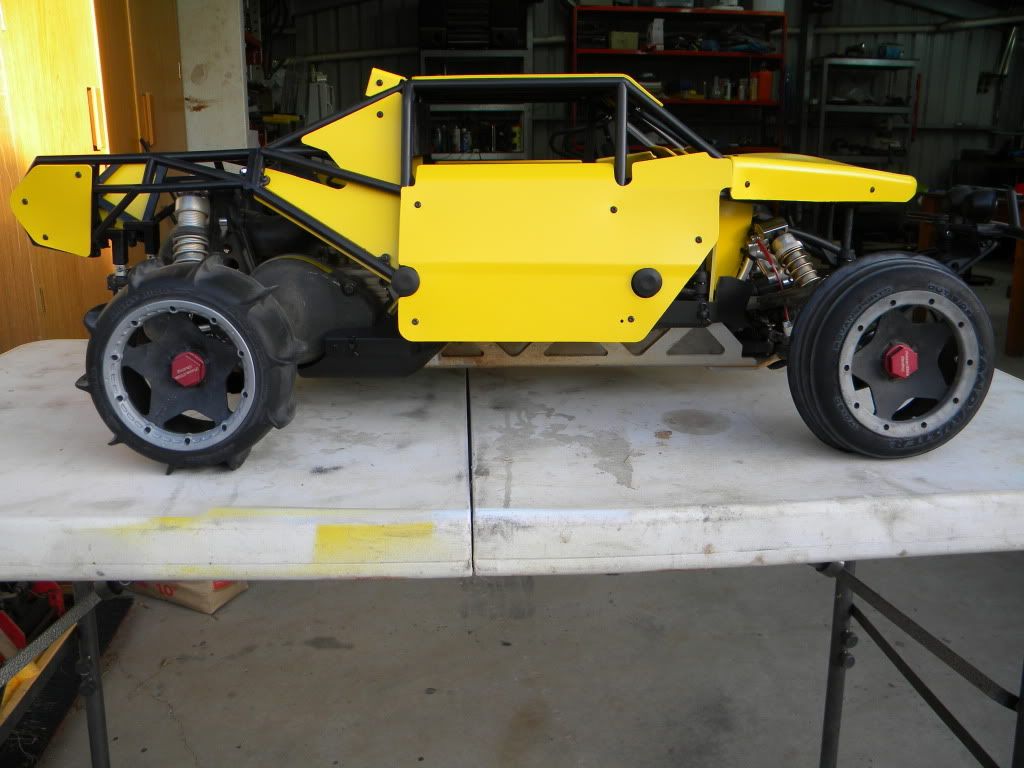

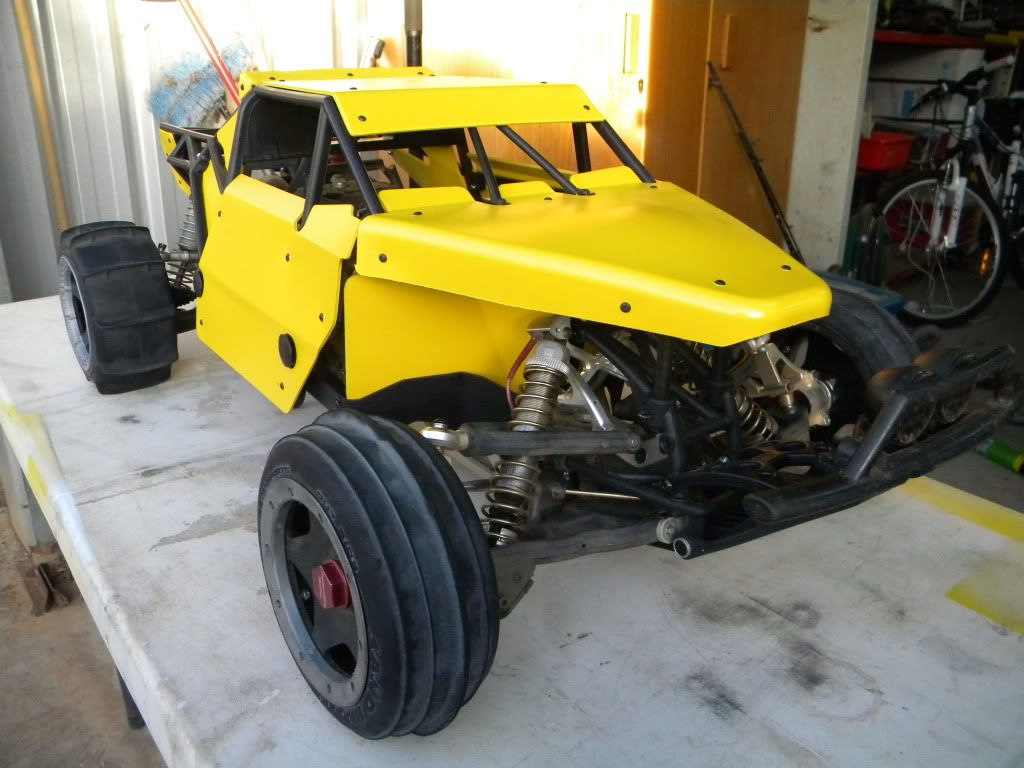

Jenkeissä joku näperrellyt bajaan losin 5t:n korin, aika hienoa työtä..
http://www.hpibajaforum.com/forum/showthread.php?t=133074

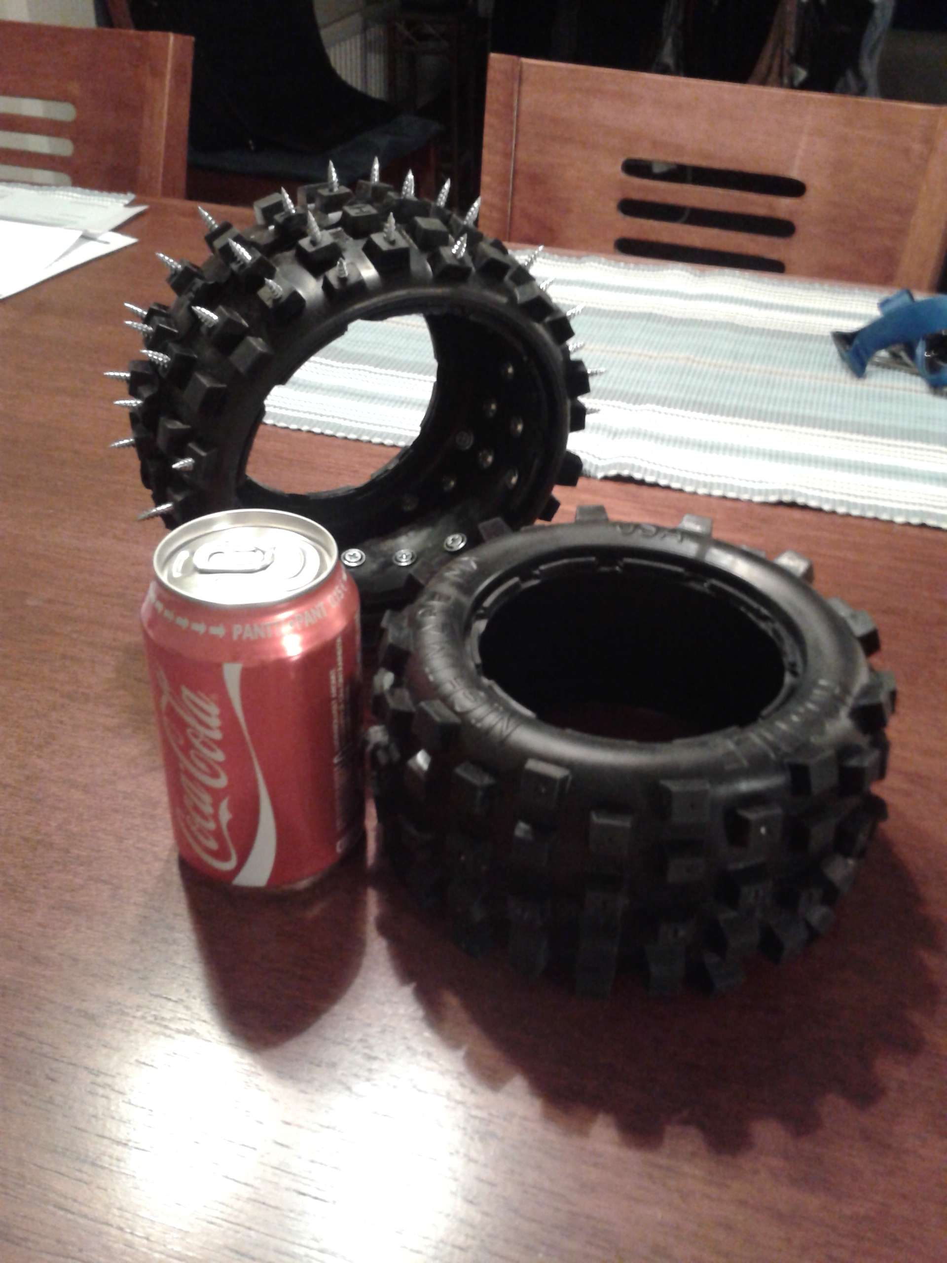

Pientä ilta projektia. Eturenkaat tulee prolinen bowtie renkaista ja vanteiksi desperadot. Vähän pitkänlivakat oli nuo ruuvit ainakin omasta mielestä joten taidan napsia sivareilla puolet pois...
Kiitokset Juhamatille kumeista!  :wink:
Vs: HPI baja projektit
« Vastaus #844 : 21.11.12 - klo: 20.34 »
Riippuu alustasta millä ajat, Jarilla on ollut vieläkin pitempiä ruuveja ja hyvin on toimineet renkaat.
Kiitos itsellesi kaupoista muuten :wink:

Pito on lumella tautinen noilla kumeilla. Mutta ne siis soveltuu vaan ja ainoostaan lumelle. Jäällä pitää olla tyystin erilaiset piikit, lyhyemmät ja erittäin terävät ja laitettuna jäykkärunkoiseen renkaaseen. Tuplasti piikkejä enemmän sisäreunaan kuin ulkoreunaan kun jäällä aikoo ajaa.

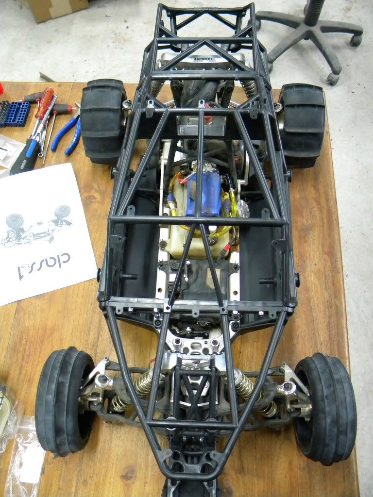

« Vastaus #862 : 29.12.12 - klo: 00.18 »
Mie vaihdoin moottorit mcd:stä bajaan ja toisinpäin.
Ei tuo kone oikein tossa nelikossa toiminut kuten toivoin, joten toivotaan jotta bajassa ja victoryn bigborella laulaisi.
Kele vielä joutuu sen zenoahin sit kairaamaan että käy mcd:hen...
