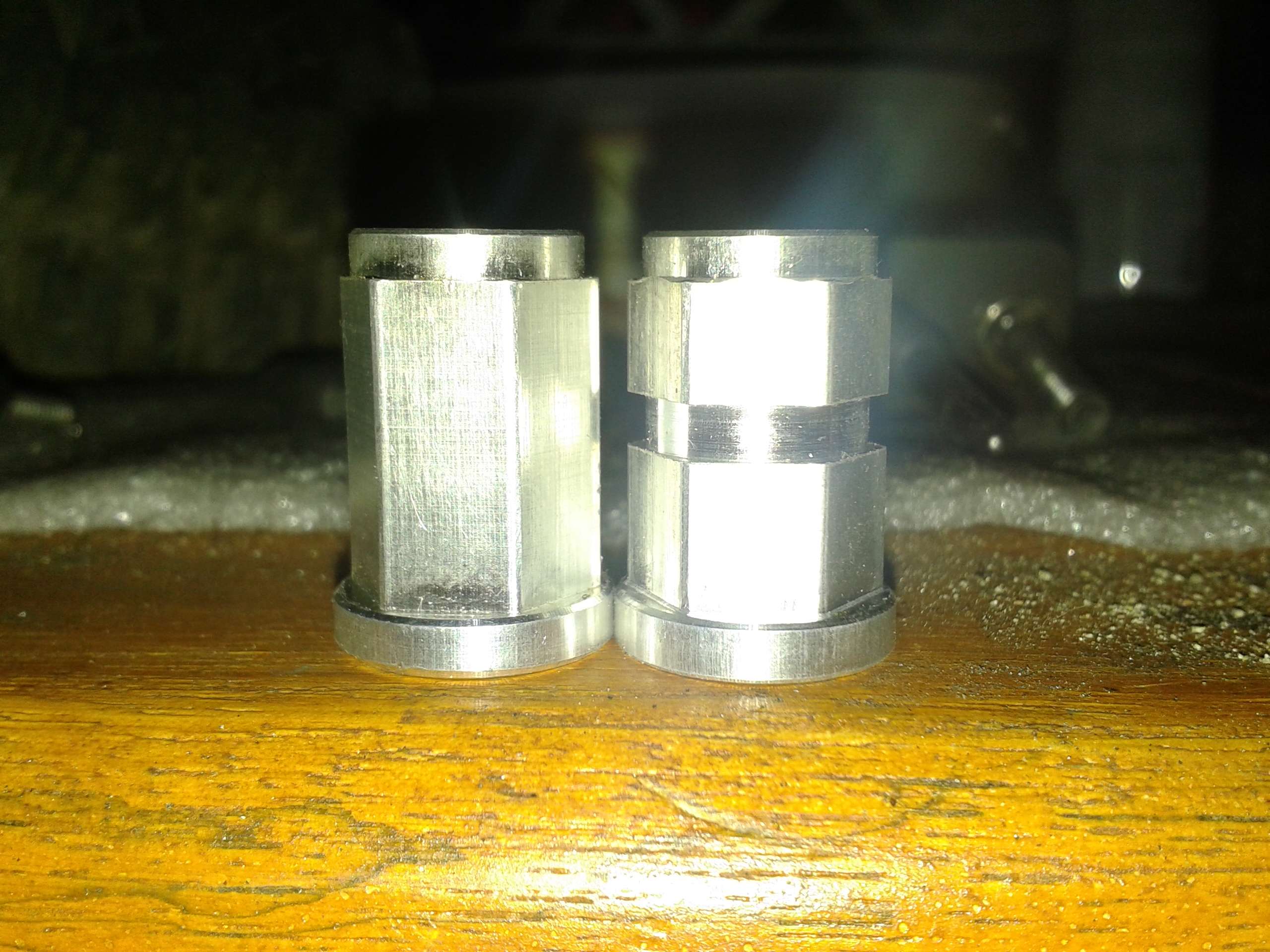

Ai siinä rcmk:n omassa kammessa on kuitenki sama kierre kuin zenoahissa ja cy:n koneessa?
Onpa turtle tehnyt taas v*tun viisaat temput.
Laitas ddm:lle viestiö ja kysy jotta oisko rahat takas ja lähetä se mutikka sinne, ei maksa posti ku 2€ tollasen pienen osan posteista, ja totta kai korvaus postituksesta sitten myös..
Poissa Lerppu86
Vs: HPI baja projektit
« Vastaus #1142 : 02.08.13 - klo: 14.43 »
Käsittääkseni tässä uudessa full modissa on täytetty kampura. En ole avannut mutta niin muistelisin. Laitoin kuitenkin tuon rcmk:n jalan käynnistimeen. Ei maksa vaivaa lähteä kymmenen euron perään. Lähinnä nyt vain harmittaa kun olis tiennyt etukäteen
« Vastaus #1143 : 02.08.13 - klo: 15.55 »
Joo, jos se on täytetty kampura, niin se on cy:n tekemä ja siihen käy se vakio turtlen mutska, mut vakiossa
rcmk:ssa on oma kampuransa, siinä kaiketi on se kierre erilainen kuin zenoahissa ja cy:ssä, tai niin oletan..
Ainakin jos kuvia kattoo, mut sehän ei tosin tarkota sitä että se niin olisi..

Tuossa Gizmon koneen tiedoissa lukee  vain että
1. Reshape piston
2. Lighten piston
3. Relieve piston to prevent seizes
4. Adjust intake duration to our specs
5. Resurface all ports
6. Modify transfer ports for better flow
7. Enlarge and reshape exhaust port
8. Adjust exhaust duration to our specs
9. Remove stock crank and install 2mm stuffed crank
10. Install all new gaskets and c-clips when engine is assembled
11. Blend in all porting to prevent ant damage to piston or cyl
Eli täytetty kampura. Avata en ainakaan toistaiseksi viitsi. Mutta sellainenhan siellä pitää olla, muutenhan tuo olis jo jonkun sortin petos myydä muuta kuin ilmoittaa.
Voinhan minä kokeilla sitä tuota vakio mutteria tuohon vanhan koneen kampuraan että meneekö. Jos menee niin silloinhan se selviää onko eri kierre.
tuo kone siis kyseessä
http://www.gizmomotors.com/index.php/online-store/rcmk-air-cooled-engines-and-parts/rcmk-air-cooled-engines2013-03-05-21-30-33/rcmk-full-mod-cr300-30-5-engine-36mm-bore-30mm-stroke-detail

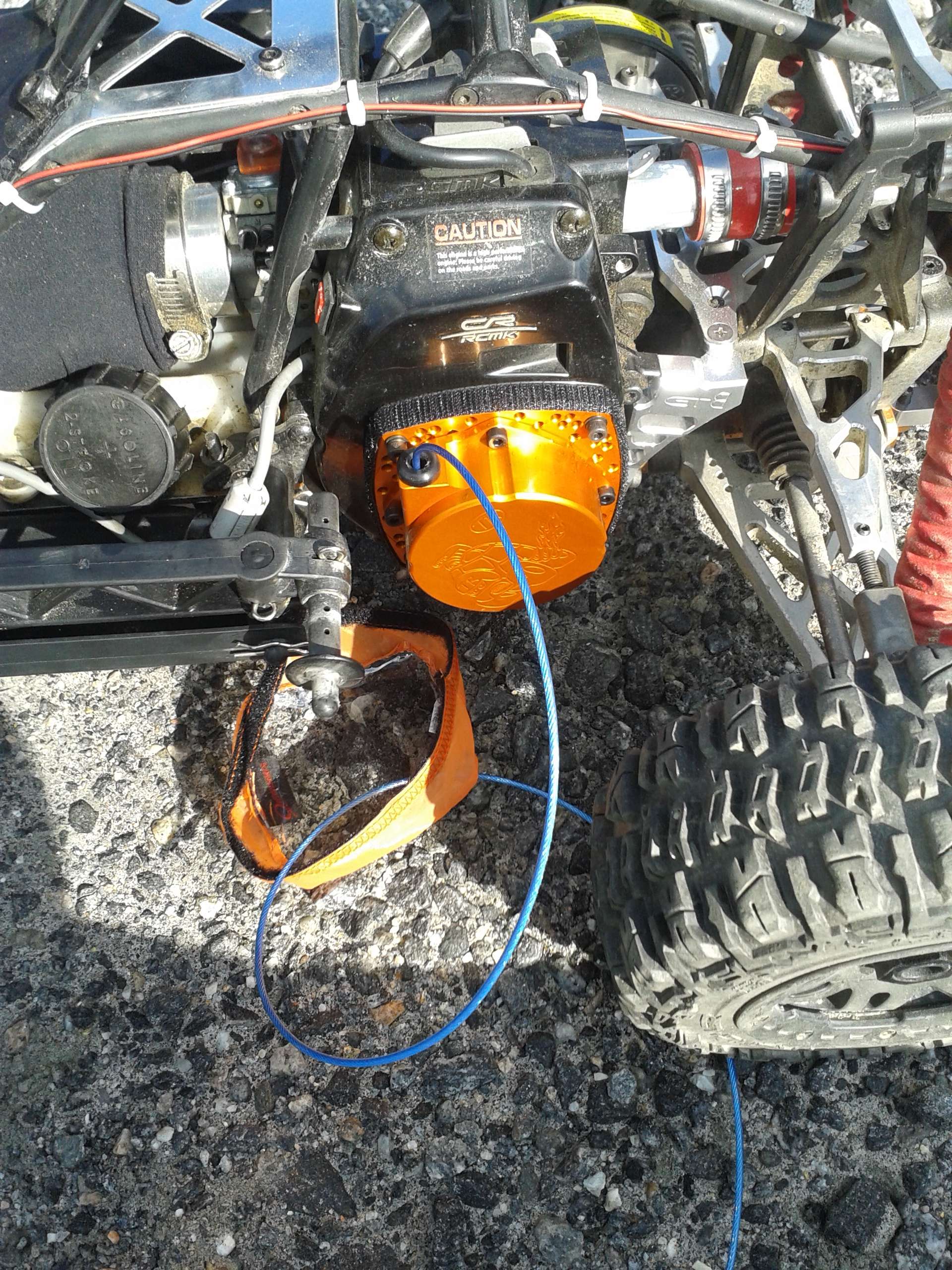

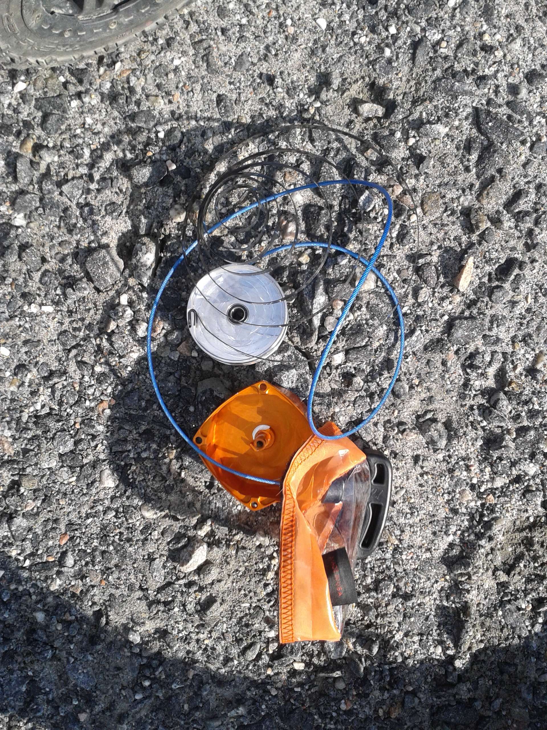

Turtle kuulemma parasta maan päällä,  no niinpä tuntuu olevan.
Ensimmäiset hihat ja...
*paino kelvotonta tekstiä* ...Avaus ja PAM!
...koko roska pakkiin ja vanha RCMK:n käynnistin takaisin kiinni.
Sanoisinko että nyt on se maksimaalinen vitutus käyrä tulvinut jo maljan reunoistakin yli.... Nyt loppui minun "kuuluu lajiin" pelleilyt näiden vetokäynnistimien kanssa! Hommaan pulttipyssyn ja jonkun käynnistimen jossa on minimaalisesti liikkuvia osia. Sillä menee sentään koko kone jos on hajotakseen. Sille sentään jaksais nauraa, tälle pelleilylle ei enää jaksa.
Eikä tähänkään ongelmat loppuneet vaan vetoakselista meni diffin päästä se poikittais tappi poikki. Toiselta puolelta kurkkasin  suojakumin alle niin sielläkin oli enää "puolikuu" tallella. "If you bend it, break it or break off a screw in it we will replace it for a fraction of the cost." - Vaan kun ei jaksa, ei kiinnosta takuidenkaan kanssa pelleileminen enää.
Koneeseen ja sen luonteeseen saa sentään olla tyytyväinen. Hyvin repii vielä 19/55 välityksilläkin.
Videota ei ole kun ajokki otti TAAS ja hajosi ennenkuin ensimmäisen tankin sai ajettua ja neulat säädettyä uudelle putkelle. Laitetaan nyt muutama foto sentään ärsykkeeksi.
Isompaa konetta tekee jo mieli, vaan avaruus rautaako pitää ostaa että saa voimansiirron kestämään. Vai onko tämä vain sitä s@@tan@n hyvää tuuria joka näyttää jatkuvan meikäläisen kohdalla  :evil: :evil:
Se oli taas tonni dollareita ja tankillisen se melkein kesti ajaa  :angry:

Ymmärrän tuskasi toveri, tuota v....ta ei voi sanoin kuvailla.
Miten on mahdollista että tuo turtlen p..a tuolleen hajosi jo eka kerralla, ei se auta ku laittaa turtlelle ja davelle jobin postia ja sinne flm:lle kanssa.
