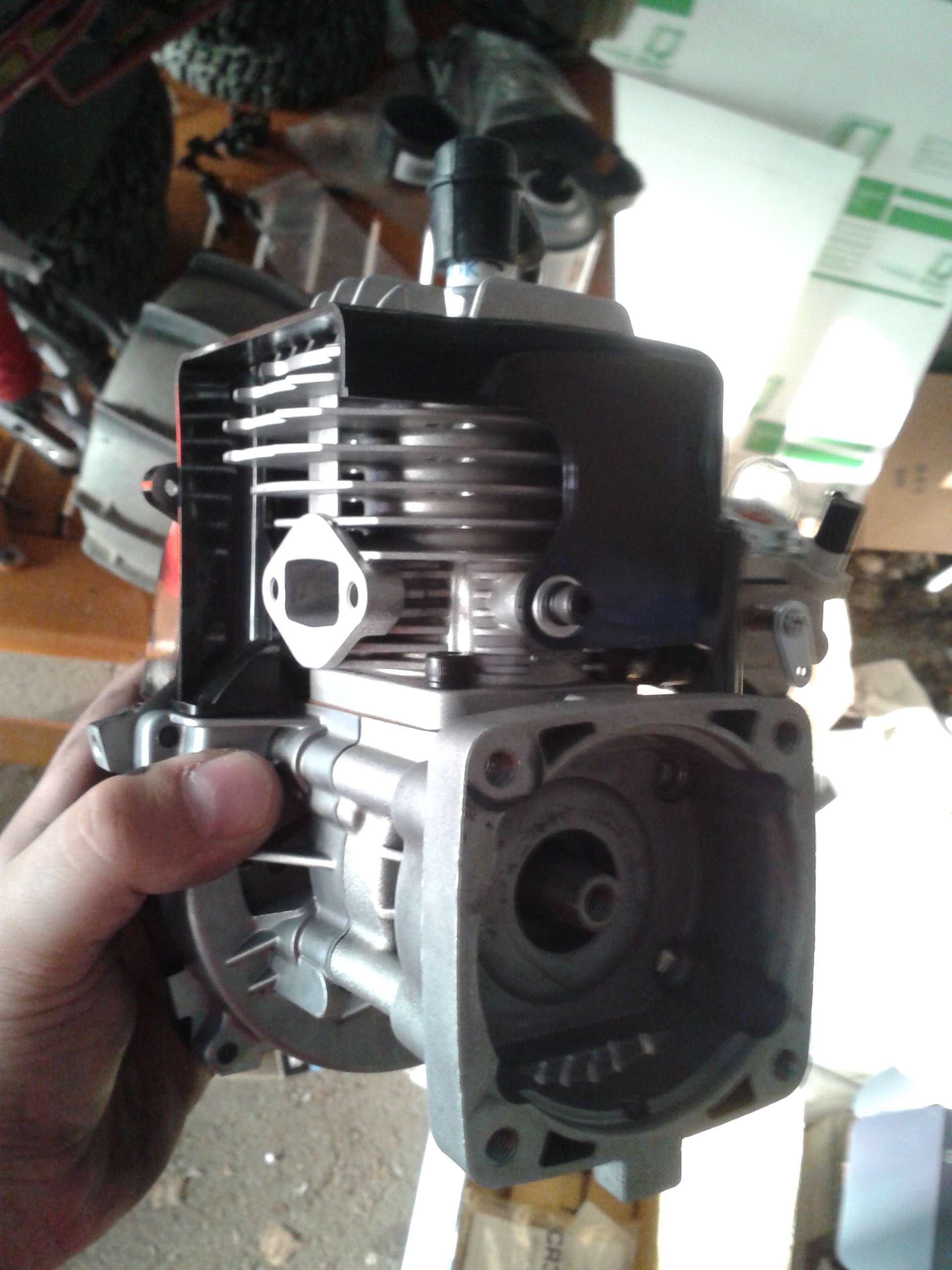

Gizmon 30,5cc Full mod on saapunut suomeen mutta en saa sitä vielä tullattua, fuuuuuu
Kokeillaan miten se tuo motti huokuu

Kähä kähä kähä... Uusi Gizmon kone saapui
Taidan saada kirjoitella ihan rauhassa täällä baja projekti puolella kun juhamatti menit myymään oman jyrsimen pois.  :sad:

Miltä se uusi gizzukka vaikuttaapi??
Fullmod pitäisi jo aika liukas peli olla.
Muista käyttää 5% öljyä ja katko v...n ne evät siitä sylinterin päältä ja jezuzteipillä raot umpeen niin kone käy inhimillisillä lämpötiloilla..

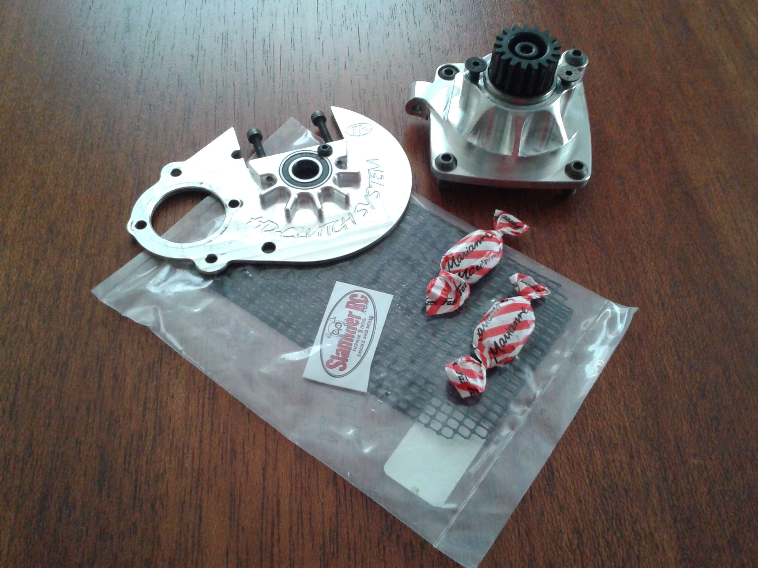

Pitää se suoja siihen lohkoon väsätä. Millä sä sen verkon siihen liimasit? Elfvingiltä on tulossa suodattimia, hobbylinnalta linkkejä ja muuta romua.
Nyt kun auto on levällään niin vaihdan välillä 5T kuosiin kun nuo muutos palat tuli hankittua.

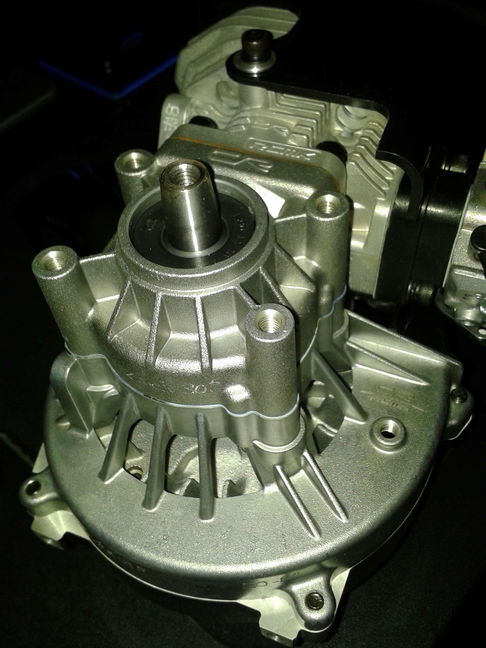

Sen verran mitä muistan niin sullahan kytkimen puoleinen ulompi laakeri oli paikallaan mihin itse vaihdoit sen stefan. Tämä motti tuli valmiiksi stefalla. Mitä eroa muuten on sillä sulla olleella pro modilla ja tällä full modilla. Molemmat on ainakin 30mm iskulla 36mm borella ja kanavat on rassattu. Oliko sulla jyrsitty mäntä, tuossa fullissa sen ilmeisesti pitäs olla. Mut esim vauhtipyörä on tuossa mun tilaamassa vakio?  :shocked:

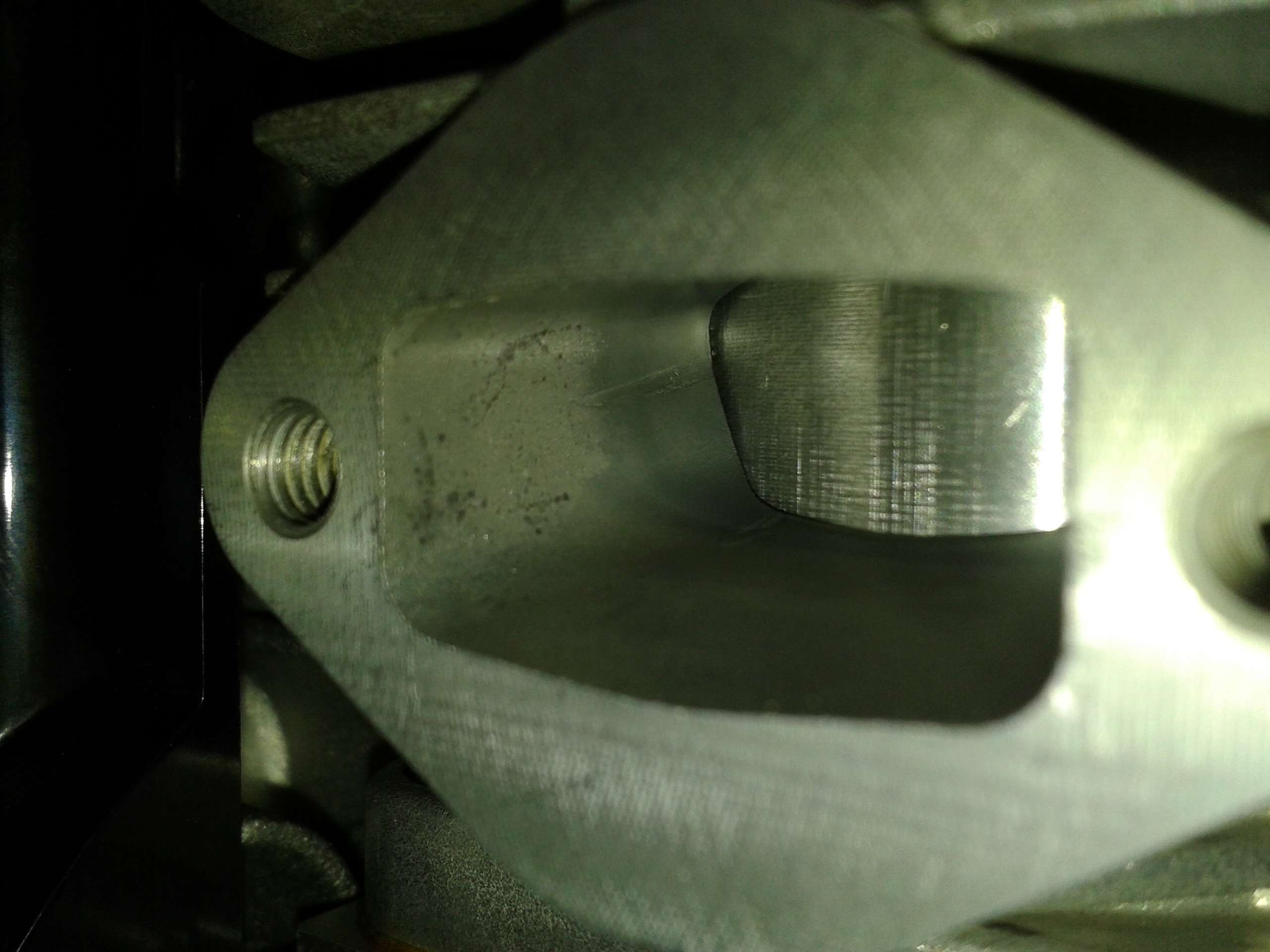

Ei tuo pakoaukon "kairaus" nyt ihan ollu sitä mittakaavaa kuin kuvittelin. Pitää ite vielä kiillottaa tuo koko pakoaukko peilille. Pakkohan tuo kone on avata ja katsoa mitä sitä tuli taas ostettua  :police:

Kun meinaat verkottaa lohkon niin tee se vauhtipyörän taakse ja kaksikomponeetti liimalla, sillä itse olen kaksi konetta verkottanut. Se verkko EI mahdu normi vauhtipyörän kanssa (riippuu) tosin mikä kone on,,,,siksi vauhtipyörän taakse sisäpuolelle koska on paljon helpompi ja hienompi niin tehdä  :roll: sit kandee ottaa sekin huomioon kun verkotat niin pytyn päälle tuleva muovinen jäähdytys koppa, pakoaukon/imuaukon puolelta pytyn korkeudella on aika isot raot kiville,,,,sinne liimalla kans verkkoa niin varmistat senkin puolen kivettömäksi.

Juu oon nähny miten porukka on noita lohkoja verkottanut. Lähinnä vain kiinnosti että millä se on kiinnitetty jotta pysyy varmasti paikallaan. Nykyisessä on outterwearsin suodatin lohkolla mutten sitä aio siirtää tuohon koneeseen.

Verkot pysyy paikoillaan Araldite epoksilla.

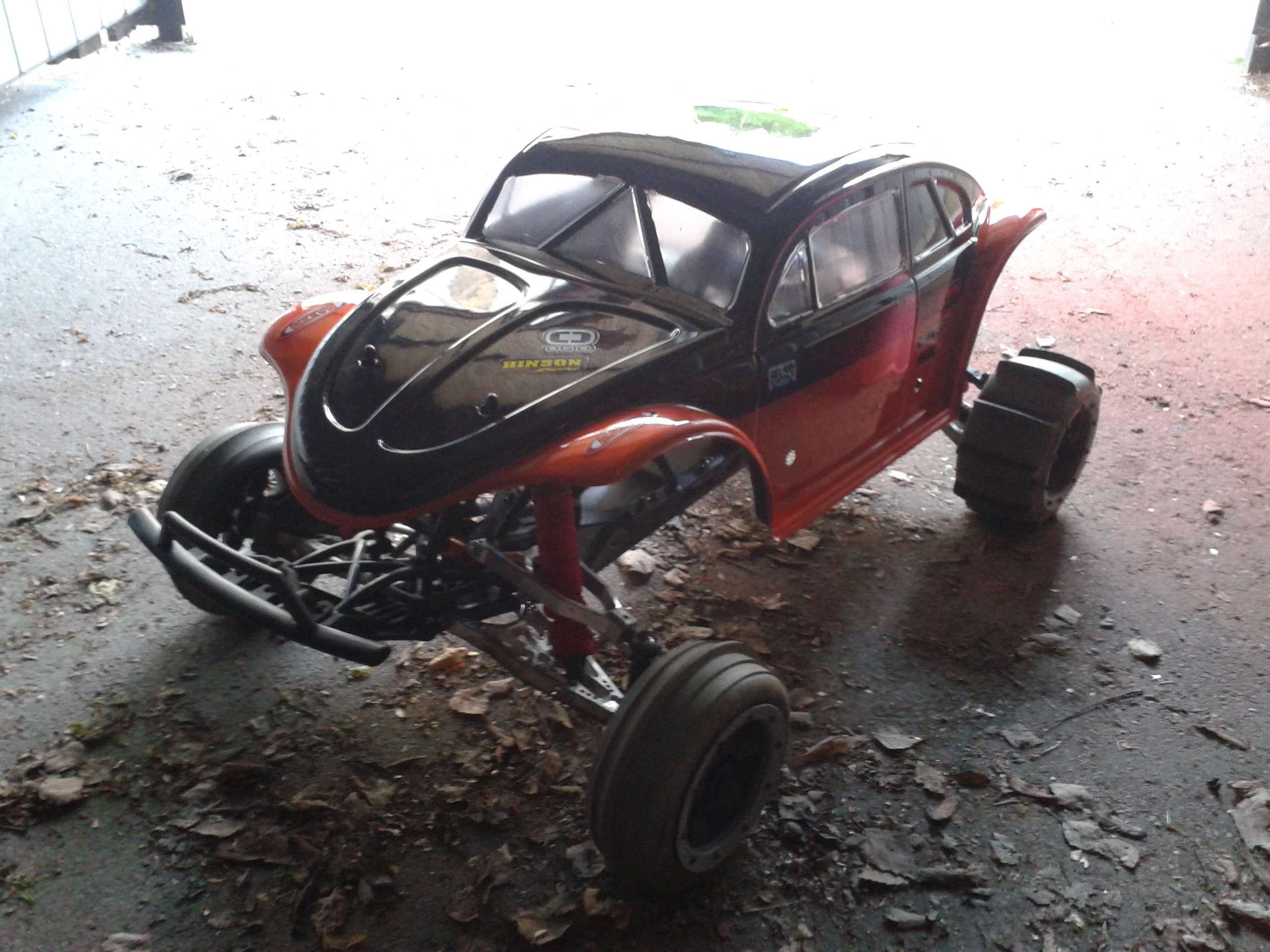

Hohoo baja hommia... Muutostyöt siinä vaiheessa että pystyi käyttämään jo koria paikallaan. Sivutuet ja kaukalot jäi vielä uupumaan seuraavaan kertaan. On nuo 5B:n kiekot ku kottikärryn renkaat  noiden isompien korien alla  :laugh: :laugh:
Vielä pitäs keksiä miten saan järkevästi 5B:n spoilerin kiinni  :roll:
Onpas komia peli sulla!

Kiitoksia. Kiva kuulla että miellyttää  :azn:
Poissa Mäkistation
Vs: HPI baja projektit
« Vastaus #1096 : 09.07.13 - klo: 22.17 »
On kyllä härö, Tamiya Sand Scorcherin isoveli. :grin:
Mulla sama kone ja kytkimen puolella oli (rikkinäinen :azn:) öljystefa mutta vauhtipyöränpuolella ei ole stefaa. Vaihdoin sinne kanssa stefan joka on saman kokoinen kuin kytkimen puolella. Zenoahin koneissahan noi stefat on eri kokoisia kytkimen ja vauhtipyörän puolella.

lerppu86 onko koritolpat aivan ylhäällä tossa kuvassa missä wv kori bajan päällä?
Poissa Lerppu86
« Vastaus #1107 : 11.07.13 - klo: 13.19 »
Ei ollu. Olisko ollu noin 2-3cm vielä varaa nostaa. Tuossa kuvassa koria on vain käytetty päällä kuvan ottoa varten. Eilen asensin viimeiset palat tuohon muutokseen. Vielä pitäis kone laittaa asennuskuntoon ja vähän sähköjä muutella. Korista leikkaan sen moottoriosion pois, eli sen lipan auton takaa. Niin ja se spoikka pitää vielä viritellä kiinni.

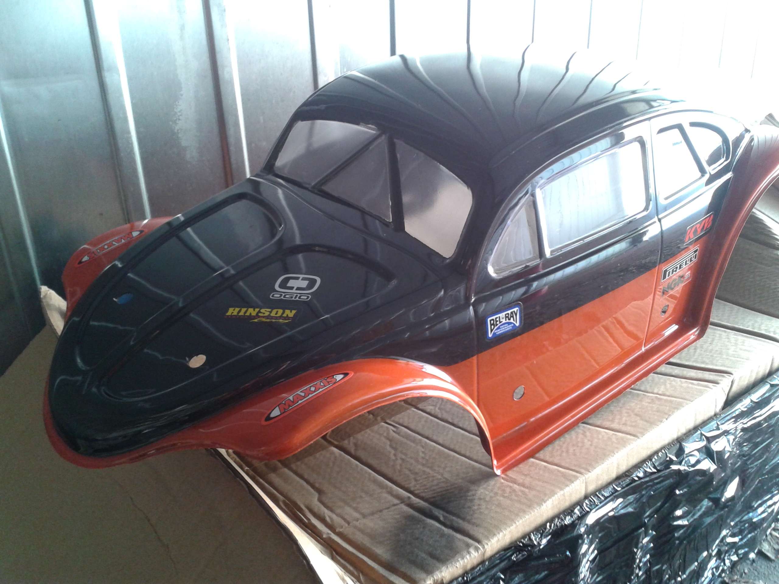

Kieltämättä räyhäkän näköinen tuo hessun kupla baja, kelpaisi mullekkin :wink:
Onko tuo pro-linen kori?
Takasiipee ei toisaalta toinna laittaa, ainakaan koriin kiinnittää, se kun kerran katon kautta ympäri menee, niin kori ja siipi on entisiä..

Nyt pitäisi olla kaikki hilppeet auton muutokseen ja kokoamiseen. DIY-manille kiitokset kaupoista. Turtlen kytkin setti löysi tiensä uuteen kotiin. Namujakin sain, kuin olisi DDM:n kanssa kauppaa käynyt.  :grin:
Valitettavasti ei ole Pro-linen kori. Meni noita euroja taas siinä määrin, että piti jostakin vähän säästääkkin  :embarrassed: Takasiipeä ei oikein kotiin pysty laittamaankaan suoraan kiinni. Spoikka on sen verran kapea että ne sivulla olevat pystylevyt ottaa koriin kiinni. Siksi mietinkin että ajanko sen kuplan perässä olevan läpän pois ja väsään siihen spoilerille telineen. Spoileri muuttaa ulkonäköä siinä määrin että tahtoisin sen kuitenkin saada paikalleen.
