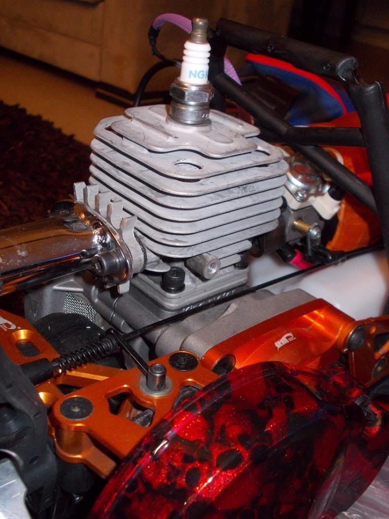

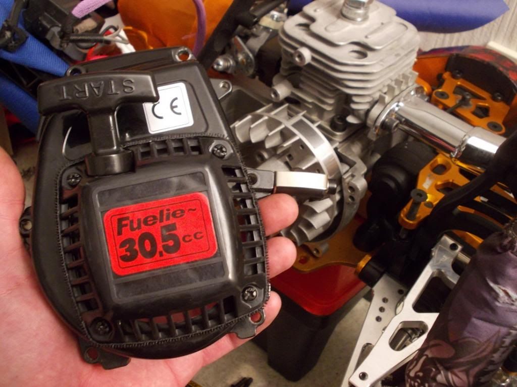

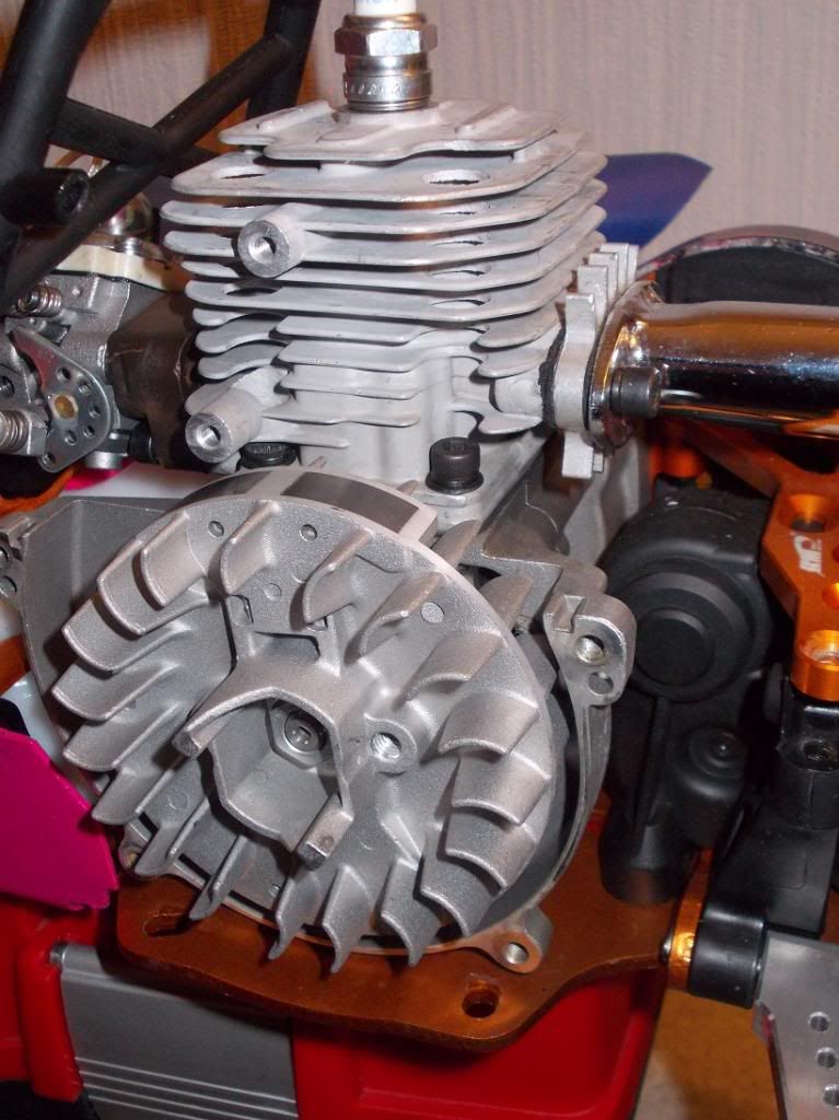

Tuota OBR twini settiä on tullut mietittyä joten taidan sen sittenkin hommata?
Onko paljonkin painavampi kuin BZM 50cc ?
http://www.oneillbrothers.com/rc-car/engines/50-8cc-twin-x-engine/6271-full-mod-57cc-twin-x-package.html
Niin ja vielä.
Pistetään tänne vielä kaiken tietäville "kiina moottori kammoisille" kuvia miten huonoa laatua moottori onkaan.  :cheesy:
Laatu ulkoisesti tutkimalla on Zenoahin tasolla. Ei turhia purseita pytyssä, lohkon puolikkaat tasossa toisiin nähden Jne.. Tiivisteetkin ovat pitäneet ei vuotoja. Kaasutinkin oli aito Wallbro eikä kopio "Ruixing huiskin".
Kuvia.

Pinta voi olla, mut onko sisältäki siistii jälkee?
Kromaus sylinteris kuitenki se tärkei juttu, jos se on ryssitty, nii ei se kaukaa kestä.
Eixe pitkä imukaula toiminu?
