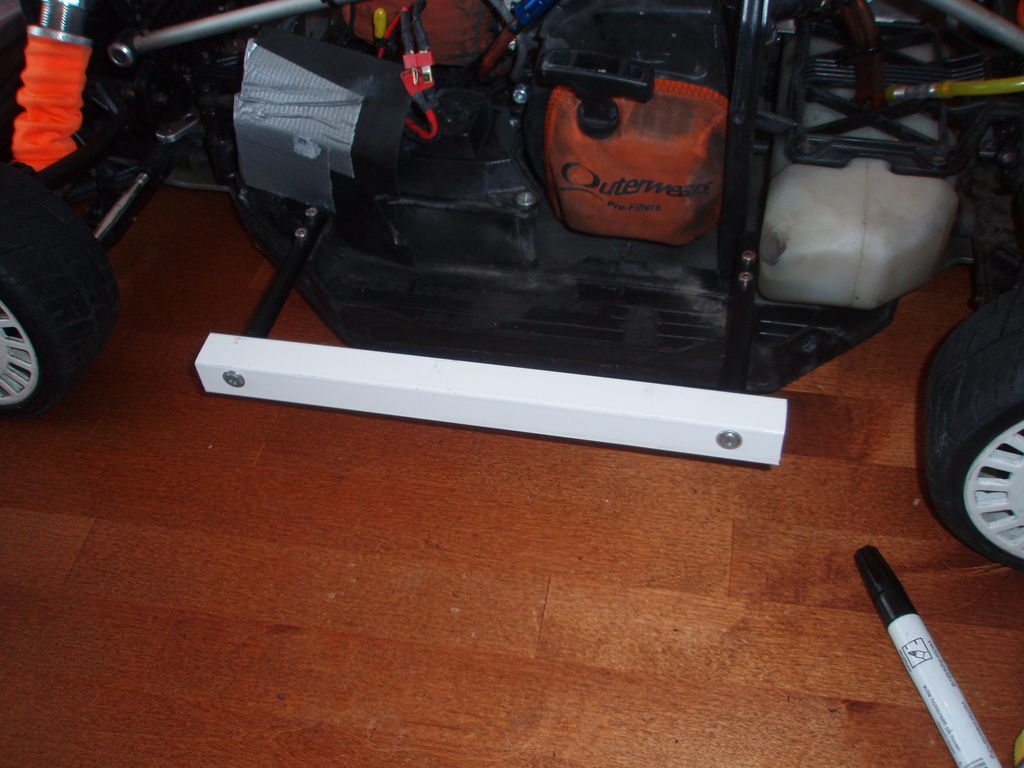

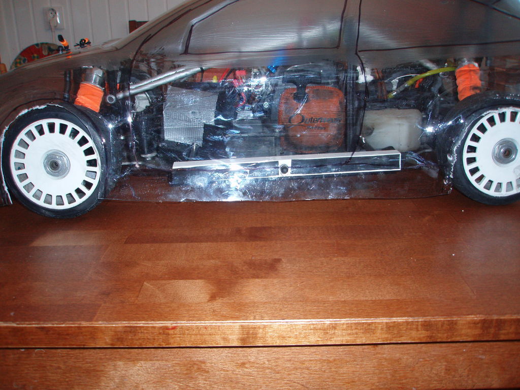

Sit vaan kori asetella auton päälle ja eikun mittailemaan, tässä kannattaa olla tarkkana, ettei tule ylimääriäisiä reikiä koriin, ne ei näytä kauniilta.
Sivukiinnikkeet myös piässä oli muhineet siitä lähtien kun kori tuli, ja ajattelin tälläsiä tolppia käyttää.
Nää on jostain ihmemuovista, vaikka solmuun väänsin ton tangon, niin se vaan suoraksi pärähti kun irti laski ja on kovaa, mutta silti sitkeää kuin huonosti paistettu pihvi :roll:
Joku 4-kirjaiminen nimi tolla muovilla oli, oisko alkanu p kirjaimella...
Sivukiskot taas tuli L muotoisesta alumiinipalikasta.
Reikä muovitolppaan ja reikä tohon L kiskoon ja ruuvilla kiinni, pysyy kiinni erittäin hyvin ja on tukeva.
Seuraavaksi tohon kiskoon patentoin vanhasta bajan kehikon kannatinpäistä korikiinnikkeet..
Laitoin pari millistä neopreeniä noihin kiskoihin, niin ei revi maaleja korista...

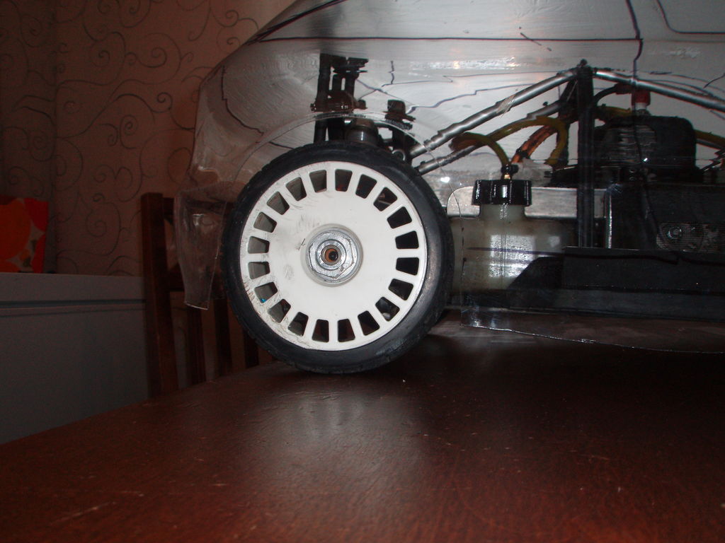

Sitten oli vuorossa rengaskaarien leikkaus.
Oivana apuvälineenä toimi joku lasten ruokalautanen jota sapluunana käytin. :grin:
Sai tosi hyvän avun tohon leikkausmerkin tekoon.
Härskisti takarenkaat pikkasen tulee kaarista ulos :tongue:

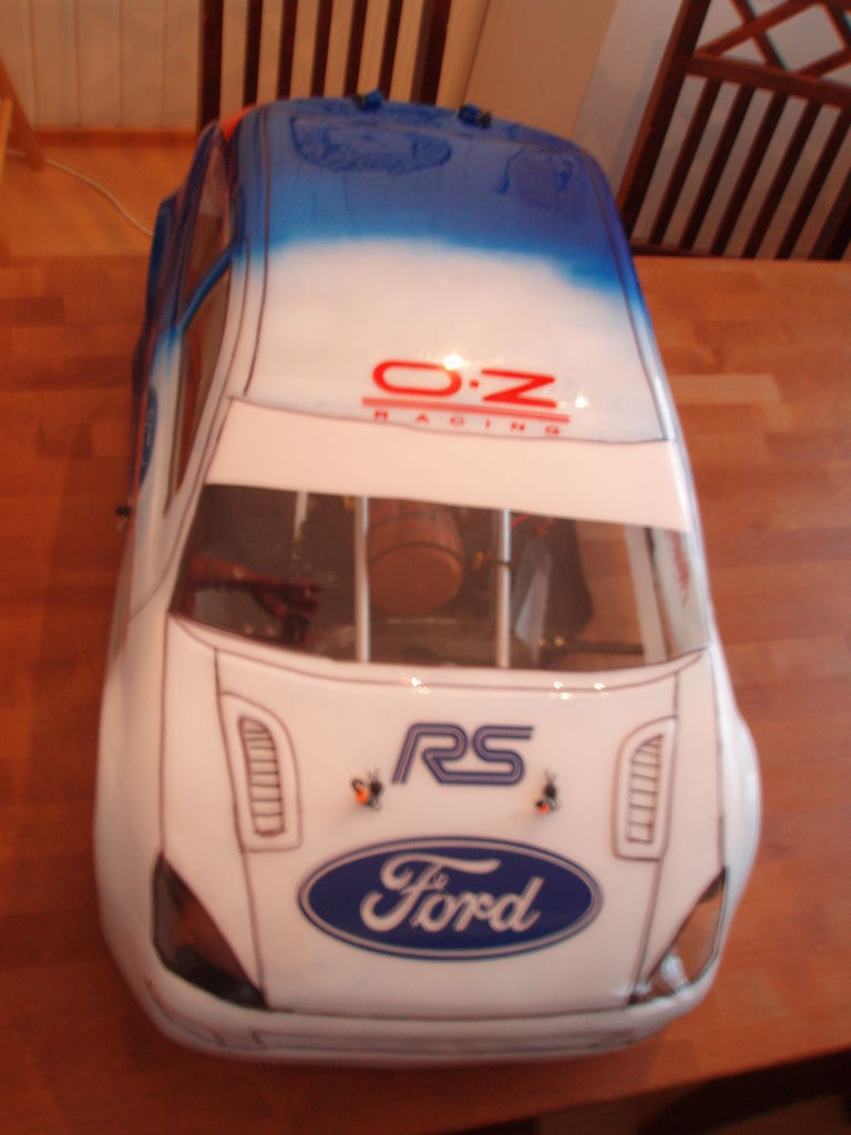

Sitten vaan korin pesu ja maalaus, tarrat olin tilannut Iso-britanniasta.
Maksoi muistaakseni postitettuna noin 15€.
Valmis tuote.
Sen verta vielä teen koriin lisää juttuja, että ikkunat tinttaan ja samoin etuvalot.
Ja teräsverkkoa ilmanottoa aukkoihin, jahka niihin reiät teen.
Ja pari red bull tarraa ajattelin liimata, jos niille paikka lötyy.

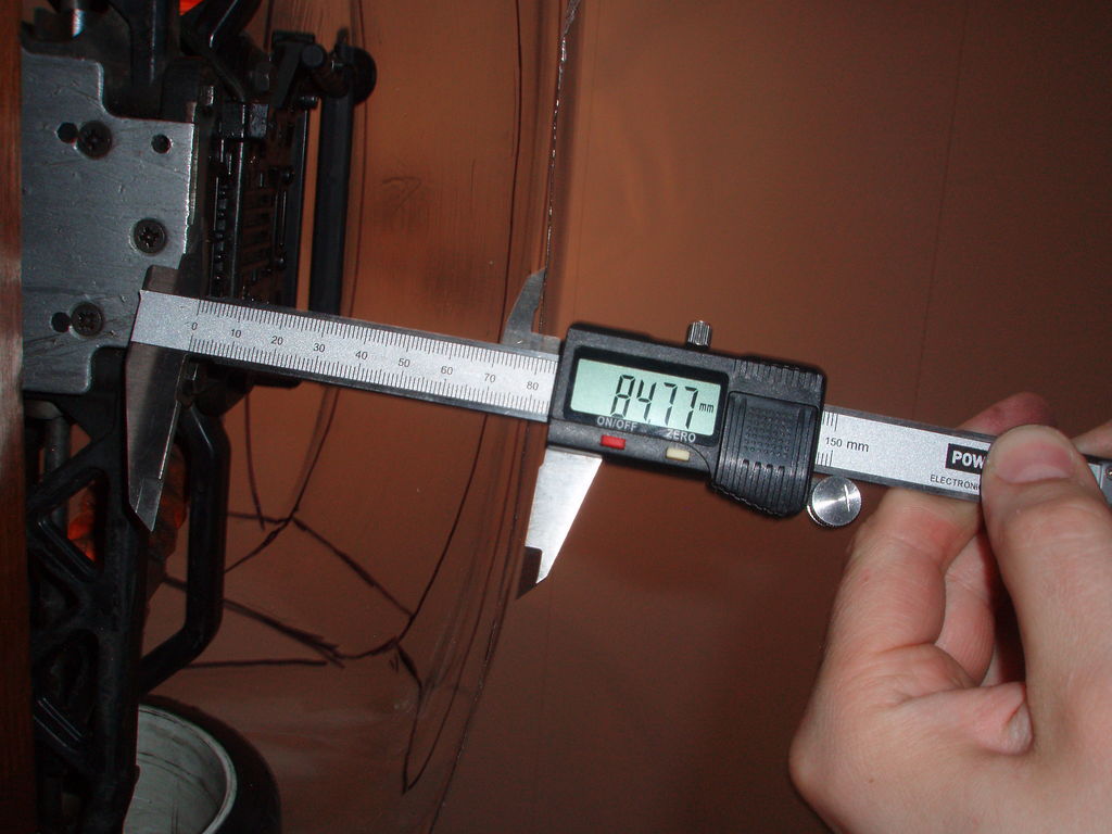

Itellä tuli mieleen tossa, että kuin paljon se diffuusori tulee ulos rungolta?
Tonij tai joku jolla on x4, niin voisitteko mitata tuon ulostulon?
Eli tää rako korin ja perän välissä..
Tämän siis jos laittaisi vielä.
Jotta saisiko sen istumaan tällä viisiin.

Elekää käsittäkö väärin en ole haukkumassa, kori on älyttömän hieno "kotikutoiseksi" mutta mua jotenkin häiritsee tuo miten nuo rajaukset on tehty.
kaksi vaihtoehtoa:
A: joko juosten kustu piirretty noi
B: koriin on tosi vaikea piirtää "suoria" viivoja koska focuksessa ei ole ainuttakaan suoraa pintaa.
Veikkaan vaihtoehto B:tä, miten asia on? lisäksi, onko noissa kuvissa helmat viimeistelemättä vai onko ne leikattu jo lopulliseen muotoonsa?
Todella, todella hieno Fiikus muuten. :)
no offence guys. ;)

Nyt ne muutama kuva vähän on kestäny...
Edestä oli aluboxista pakko dremelöidä ackerman levyt tieltä vähän poies.
lisätuki tankinpääliseen jottei mene lohko enää halki toisen puolen kiinnikkeestä.
alumiinista korvaava kiinnike muoviselle lerpulle.

tuplaesalle, kori tuli valmiiksi ääriviivat piirrettynä, ja en niitä jaksanut korjaamaan rueta, välttää tälläselle eläjälle :grin:

Korissa tussiviivat jeesaa maalaukses, mutta kantsii pyyhkiä sinolilla pois niin on siistinpi, nehän on vaan sinnepäin
