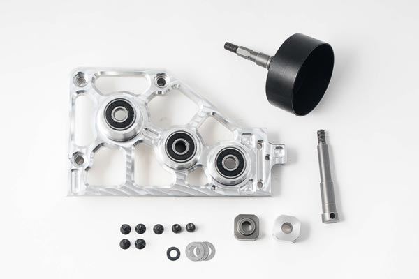

Laihdutuskuurista vähän asiaa jos joku ajaa viel isoilla servoilla niin ku ite tein viime alku kesäl viel niin ne kun vaihtaa normi servoihin ni painoa putoaa yhteensä 300g.
Ja just tuli mul postis LiFe akku ni sil on painoa 96g joten painoa tippu vanhasta Nihmistä sen 280g.
Ajoon vaikuttamattomilla osien vaihdoilla 600g on mielestäni ihan hyvin!?
