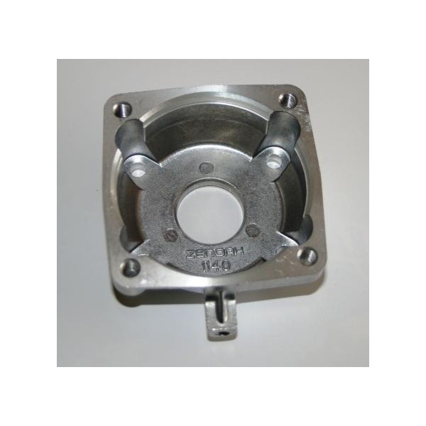

Nyt ois mcd:n kone korjattu..
Toni Elfvingille iso kiitos eräästä tärkeästä vinkistä..
Eli tuo zenoah moottorin kytkinpesä on todella tärkeä kun moottorin asentaa mcd:n autoon.
Näyttää siltä että mcd:llä on ollut vain zenoahin moottoreita mitä on näihin autoihin asennettu.
Cy:n pesä on noin 2mm ohuempi kuin zenoahin, siksi ne kaksi vauhtipyörän kopan reikää ei tule linjaan, mutta kun tuon zenoahin palikan laittaa, niin ne pohjan reiät on juuri oikeassa kohdassa.
Eli tämä palikka oltava zenoahin, tai suositeltava kun mcd:hen moottorin asentaa.
Täten kaikki pultinreiät ovat oikeassa linjassa ja kohditettuna, kun zenoahin pesää käyttää.
Tuntuu olevan niin, jotta kaikki nämä aftermarket billet palikat on tehty cy:n mittojen mukaan, eikä zenoahin..
Esim darksoul, bartolone, turtle ja golden hobby jne..
Syy on tuo cy:n koneen käyttö vakiona näissä tietyissä autoissa, kuten hpi baja ja losi 5ive-t.
Täten nämä billet palikat tehdään näiden osien mittojen perusteella.

Aik kallis havainto tul tost :shocked:
Vs: MCD projektit
« Vastaus #422 : 19.04.13 - klo: 16.34 »
No aina oppii uutta, ja melko uusi auto vielä itelle tämä mcd, tulee varmasti vielä paljon oppitunteja tämän auton suhteen, mm diffit..
