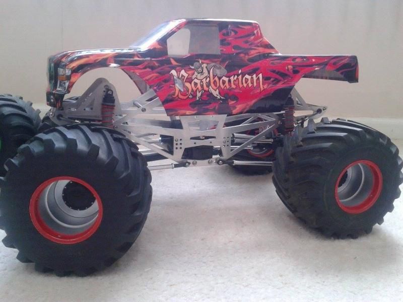

Pitäisköhän konvertoida Axial Wraith kunnon monsteriksi, siis tähän CPE Barbarian Race Chassis settiin: http://www.crawfordperformanceengineering.com/product_info.php?products_id=655
Näyttää ainakin kuvissa todella hyvältä toi CPE Barbarian runko, tiedä sitten miten wraithin akselit kestäis isoja monsterin renkaita?
No pitäisi!!! :grin: :cool:
Barbaarihan on ihan uusi tuote, joten sitä ei vielä kovin monella edes ole, ja väittäisin että suomessa ei ole kenelläkään vielä. Itsekin juuri eilen mietin että pitäisköhän hommata wraithin tekniikka ja tuo runko, kun Brett viestitteli että on enään muutama setti jäljellä, että kannattaisi tilata jos tuommoisen äkkiä itselleen haluaa.
Jos tilaat tuommoisen, niin ehdottomasti swaybar kitti samaan tilaukseen, koska ilman kallistuksenvakaajia kardaanivetoiset monsterit on käytännössä ajokelvottomia! Clodissa ja muissa MOA-vehkeissä tuota torque twistiä ei luonnollisesti ole.
Ja mitä olen poikien Axial-pohjaisia monstereita seurannut, niin kyllä tuntuisi akselit kestävän ihan ok. Tasauspyörästöjä tosin kaipaa mosterikäytössä, ja ainakin avoin etuperä pitää olla, joten sekin säästää vetolaitteistoa jo paljon isommilla renkailla ajettaessa.
EDIT: Myös Clodin vanteille sopivat adapterit kannattaa laittaa samaan tilaukseen, kun Brett vääntää niitäkin, tosin 3d-tulostimella.

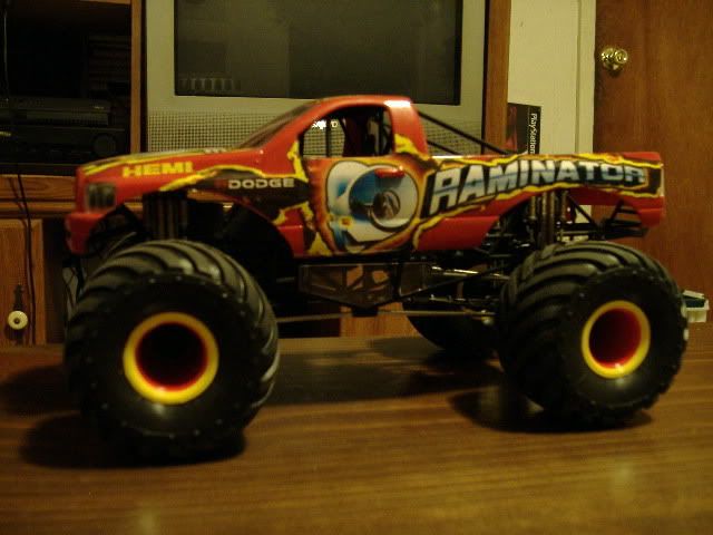

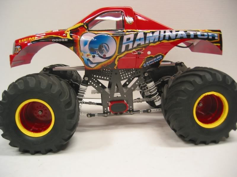

Netissä löytyi pari Raminator rc-monsteria:
Ja Losiltahan löytyy jo valmis versio:
http://www.modelsport.co.uk/index.php?product_id=28898
Eli tuohon varmaan löytyy valmiita tarrojakin jostain?
