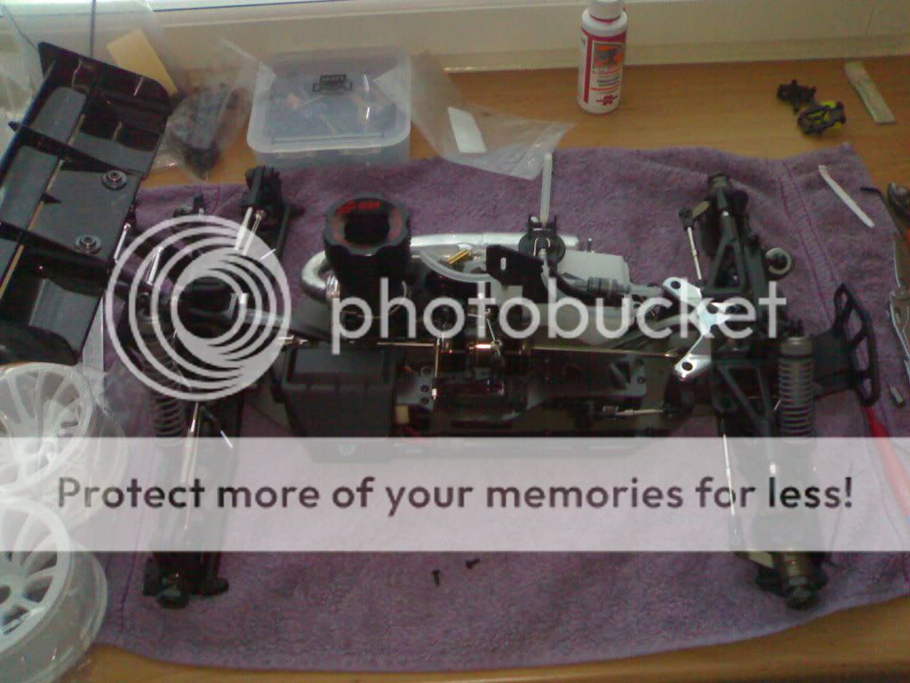

Tässä muutama ajokuva tältäpäivältä

Kyllä se vakiokotelo on paras vaihtoehto. Tilava vastarille ja akku on helppo vaihtaa.
Niin varmaan :wink:
Kiitokset:
HoBaoFinlandille auto kitistä.
RacingFactorylle korista ja siivistä.
RC-Garagelle renkaista
Vähän on vielä kesken, kun maalaamaton kori lähti eilen maalarille. Bowtiet saapui tänään Garagesta.
8.5Pro:n vastari kotelo sopii paikalleen loistavasti.
Spider-diffi on myös keulassa...
Eikä keskijäykkäri ja iskaritornitkaan ole alumiinia :angel:
Onko nuo iskarien paikat hyvät, jotka neuvottiin ohjekirjassa? Laitoin aluksi niihin kiinni.
Iskareihin laitoin etu75 taka60  "Esijännitystä" 6mm eteen ja taakse(muoviklipsit)
Diffeihin etuspider7 - keskispider10 - takanormidiffi3
