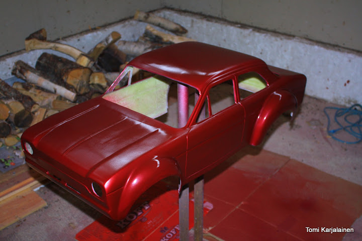

« Vastaus #418 : 10.05.10 - klo: 19.18 »
ei menny ihan nappiin tuo mun maalaus, mutta ympärise kuitenki menee ku ekakerran käy ajeleen.
lakkapinta vielä puuttuu.....
perhanan valumat ja roiskeet :angry:

« Vastaus #419 : 10.05.10 - klo: 19.49 »
 Valumat saa pois tuoreeltaan, siis märkänä, maalarin teipin pätkällä.
 Pyöräytä reilu pätkä silmukaksi liimapinta ulkopuolella. Sillä varovasti koskettaen valumaa, liimapintainen teippi imee itseensä hieman maalia. Mutta pidä kiinni sieltä silmukan perästä niin että teippi joustaa hyvin eikä sotke koko maalipintaa.
 Siinä minun kokeilemani ja toimivaksi havaittu jippo.
