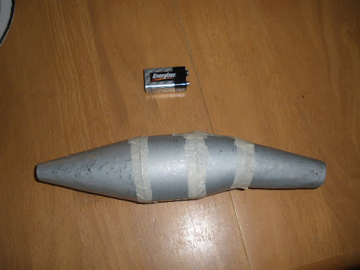

Pikkasen sain eilen pakaria tehtyä eteen päin. En jaksanu ootella et olen hitsaus paikalla ja vääntelin/naputtelin kartiot ihan tunteella  :p
Siis ajatus oli hepata pelti sopivan kokoseen putkeen ja taivuttaa, taas heppi jne... kunnes meillä on pyöreä rööri.
Vielä pitäs käyrä saada tehtyä ja siihen pitäs saada edes hieman kartiota aikaseksi.
Tulee samallalailla kuin gbe:ssä tuo alku käyrä, 180asteen mutkalla.
Saapa nähä miten siinä käy.
Tässäpä kuva missä mennään. Tuon pätkän pituus onpi 280mm, siihen vielä alkukäyrä ja loppupilli.

Siitä se putki lähtee, hyvältä näyttää.

Joo, kiitti vaan jari. Vieläkö ois toimiva, ettei 100 kpl tarvis tunteella naputella olohuoneen lattialla:shock:
Sitten joskus, kun käsissä pyörii se oikeesti hyvä piippu, siitä tehään sitten rosterista viimisin vedos. 0,8mm peltiä, tiggi kuntoon, kaasut sisään ja afot. Sitten tossa lähellä on hyvä paikka missä voi rosteria kiillottaa happoaltaassa johon johdetaan SÄHKÖÄ ja kiillotettava palikka maadoitetaan, lasketaan altaaseen. Ja palikasta tulee yhtä kiiltävä kuin kromauksessa, sillä poikkeuksella ettei kiilto lähe IKINÄ pois.
90 luvulla täällä oli kaverin isännällä firma josta koko homma lähti liikkeelle, tuli karjapuskureita yms... tehtyä silloin poikasena ja tää kiillotus homma tuli tutuksi sitä kautta. Eli ei ole siis niklausta toi homma ja kiillon saa vain ruostumattomaan teräkseen.
Ja netistä voi ettiä tietoa hakusanalla elekrolyyttinen kiillotus.

Niin ja tänään sain putken hitsailtua valmiiksi, vielä kiinnityslaippa, loppupilli ja alkukäyrään mutka. Näyttää vain siltä, et kuivassa kelissä tuota ei kerenny testata. Lunta sataa parhaillaan perkl.
