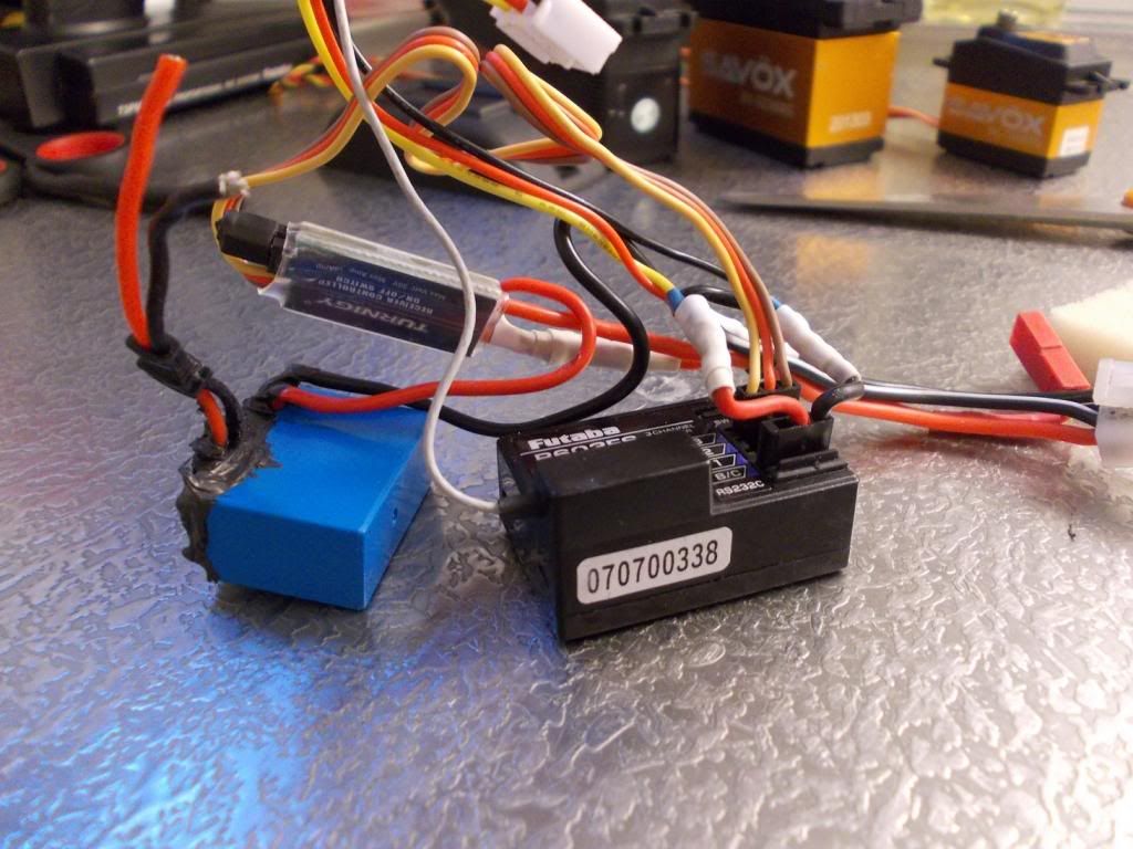

Tulipa väsättyä Killswitch itse kun miljoona laatikosta osat löytyi.
Eli rele mallia "vaihtava 8 napainen mikro malli" coilin ohjaus jännite 6v/120mA ja kytkentä puoli 220v/10A.
Suoja diodit laitoin ohjaus puolelle kaiken varaksi. Relettä ohjaa Turnigy valojen ohjaus purkki, eli valot sammuttamalla kytkeytyy releen toiset nastat kiinni joihin tulevat sammuttimen johdot, kun taas valot kytkemällä päälle releen toiset nastat yhdistyvät ja sammuttimen johtojen väliset nastat avautuvat.
Auto sammuu heti jos akun jännite häviää, ohjaimen signaali katkeaa vastariin tai 3-kanavasta kytkemällä.

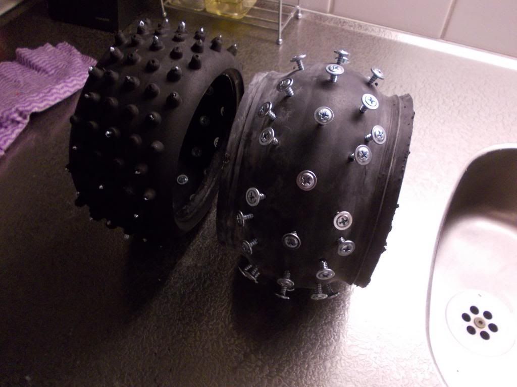

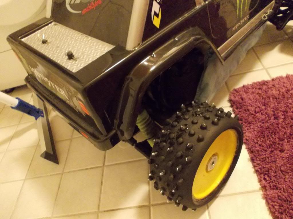

Piikki renkaat tuli tänään väsättyä. Kyllä oli mukavaa päästellä laskettelu rinteessä.
Eli ruuveina 4,2x13mm "itse porautuva peltiruuvi"
