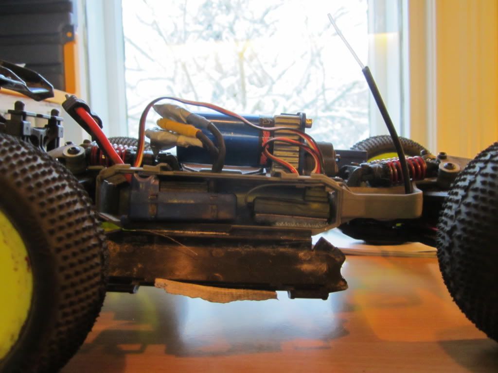

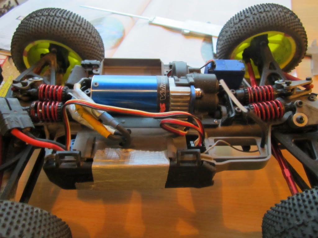

Onko joku Rallylla matolla enemmän ajanut keksiny ratkaisua kaatumatautisuuteen?
Omasta rallysta päivittänyt iskareita ~60 öljyllä, jäykimmillä jousilla mitä löytyy (white/black) ja ulosjoustoa lyhensin vielä reilun millin lisää o-renkaalla. Rengaskulmat säädetty melko suoraksi, tosin ei tuntunu olevan vaikutusta kaatuiluun vaikka käänsi renkaita mihin suuntaan. Iskarit olen pitäny kohtuu tiukalla, ettei niiaa ihan mahdottomasti mutkiin.
Auto kulkee tosi nätisti yhdellä 2S lipolla JOS ajan rengasyhdistelmällä, missä eturenkaiden ulkoreunat on liimattu kovaksi tyyliin mineissä. Tällöin auto pysyy hyvin pystyssä, mutta aliohjaa niin vietävästi ja ei meinaa mutkiin kääntyä kun hyvin hiljaisella vauhdilla. Sitten kun laitetaan pitävämpää kumia alle, niin heti vähänkin kovempaa kun kääntää mutkaan niin auto kippaa samantien ja päätyy yleensä parin voltin kautta seinään :P.
Ajopaikkana siis ns. oikea mattorata missä ajetaan pitoaineilla. Eli alusta on todella pitävä.
Lisää camberiä saattaisi auttaa, ja sitten siirtelet vähän elektroniikkaa alempaan, kuten itse olen tehnyt revossa:
Ei tarvi kuin porata 3 reikää mootori johdolle. Nopari saattaa lämmetä enemmän mutta minulla ei ole ollut ongelmia kahdella ässällä. Ja en tiedä jos vakio vastari mahtuu, mutta sen voi sitten jättää vakio paikkaan ja vain poistaa sen suojalaatikon. Tosin vastari ei ole enää vesitiivis mutta tuskin haittaa sisällä...
