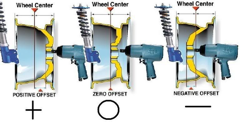

Voisiko joku selittää mitä offset tarkoittaa? En tajunnut vaikka luin Aripekan sivuilta, että
Offset: Tällä tarkoitetaan renkaan sivuttaispoikeamaa. Kun offset on nolla renkaan keskilinja on pyörän navan ulkoreunan kohdalla
Täh? Jos jollain olis selventävää kuvaa...
Tossa.
Jotta homma ei olisi liian helppo mittaavat eri valmistajat offsetin eri tavalla.
