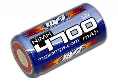

Miks harjattomissa moottoreissa on sellanen sensorijohto, kun harjaton moottori toimii sensorittomalla säätimelläki? Eli mitä hyötyä siitä on :huh:
Toinen kysymmys: Eli mitä eroa on, jos on kaksi erilaista voltti ja mah määrältään samanlaista akku kennoa? Nuo paksummat kennothan on yleensä rc autoilussa yleisimpiä, mutta eikös nuita ladattavia AA-kennojaki pystys käyttää autoilussa? Ois vaan hyvä tietää onko nuissa mitään teho eroja ja miksi :smiley:.

koko :lol:

Tehoeroja on ja ne syntyy aina siitä miten nopeasti akku pystyy luovuttamaan virtaa.
LÄhes poikkeuksetta AA paristot eivät luovuta läheskään yhtä nopeasti virtaa kuin nämä yleisesti käytössä olevat ja ero on huomattava.

AA kennot on tehty korvaamaan normaalit paristot ja tässä käytössä max. virta ei ole niin tärkeää. Täällä käyrä (alin) AA kennon puruista:
http://www.powerstream.com/AA-tests.htm
5A virralla jännite on vain 1V tai alle. Kunnon tehokennot antaa paljon isommat virrat vastaavilla jännitteillä.
