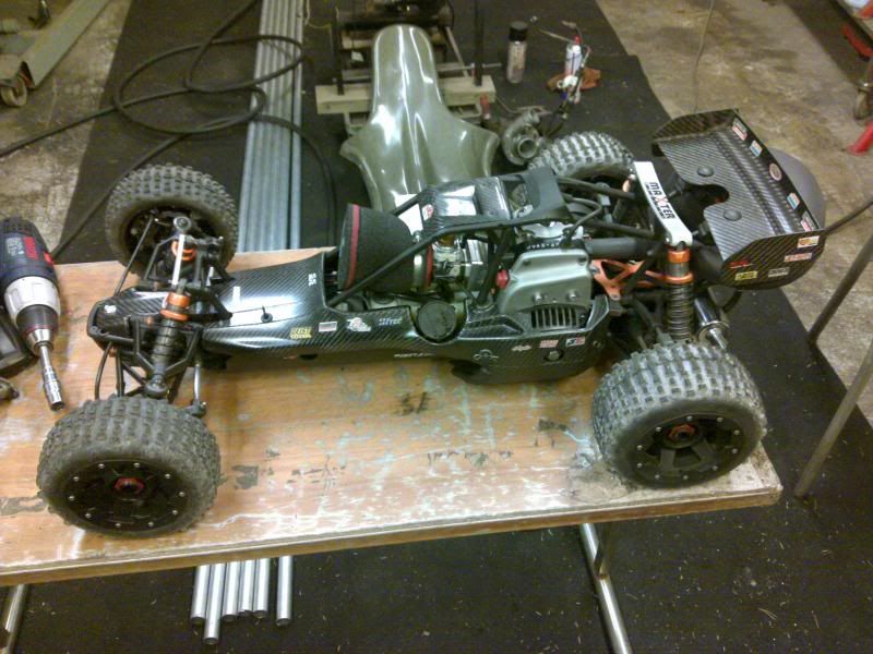

Vähän videonpätkää ajamisesta. Tollain pärisee 20/54 -välityksillä ja vähän vielä seos rikkaan puolella (kts. tulppa). Tossa on nyt kiinni VRC Big Bore joka on vielä tarkotus tietenkin vaihtaa tälle motille tarkotettuun putkeen. Myös kaasarin vaihdan isommaks.
Ajopaikka on hiekkapintainen jalkapallokenttä, hieman kosteahko, kovapintainen. Renkaina Hostile Mini MX. Nää renkaat oli ehkä väärä valinta tälle päivälle mutta so what.

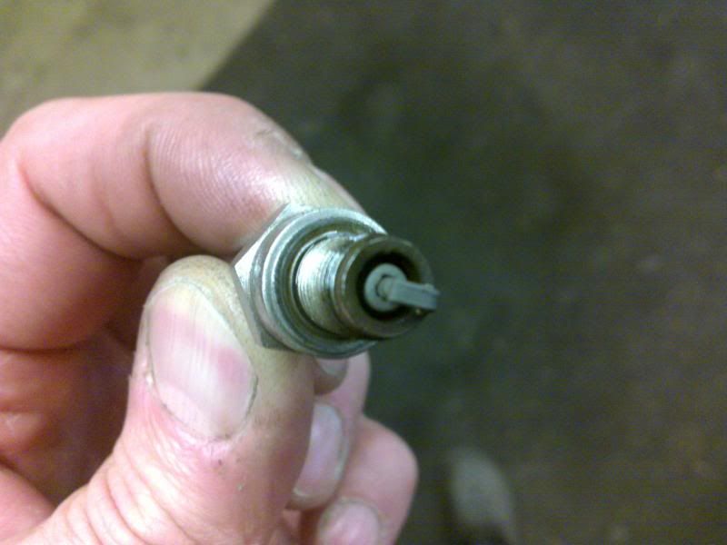

Kertokaas nyt jannut OIKEESTI mitä näette ja kuulette tossa videossa ja miltä tulppa näyttää. Mä olisin kiinnostunut kaikesta palautteesta, oli se sit huonoo tai hyvää. Josko mielestänne on huono niin kertokaa miksi. Myös jos on hyvä niin kertokaa miksi.

Minusta tuon tulpan mukaan moottorisi kävisi liian laihalla. En tiedä sitten huijaako kuva mutta minusta näyttää siltä että laihalla on.
Voi olla että on kuumanakin käyny.
Ei toi väri paha ole, aika hyvillä seoksilla.
Tenkua tuossa moottorissa ainakin on..
Onko sulla niitä itse tehtyjä putkia tolle moottorille?
Voisi vielä enemmän olla höökiä hiukan isommalla patskarilla.
Tässä jonkunlainen tulppakoodi.
http://hpibajass.com/spark-plug-color/

Kiitos kommenteista vihku ja juhamatti. Toi kuva tulpasta ei juurikaan valehtele. Keski- ja sivuelektrodin päällä on sellanen todella aavistuksellinen harmaa pinta joka lähtee sormella pyyhkäisemällä pois. Tulpan reuna oli aavistuksen kostea.
Yritin katsoa ton juhamatin linkin mukaan mihin kategoriaan mun tulppa sopisi, mutta kun bensoissa on maakohtaisesti niin paljon eroa etten oikein tiedä voiko noita linkin kuvia verrata suomalaiseen bensaan. Omalla silmällä katottuja lähinnä omaa olevia oli numerot 19, 23 ja 24.

Kokeilisin antisquad kulman laittaa nollan kieppeille. Iskarit alatukivarresta sisälle(jos mahd) kuten myös yläpäästä. Tarvittaessa vielä iskarin öljyjä litkuimmiksi ja jouset pehmeimmiksi.  (mainittakoon että minulla ole ei kokemusta bensa autoista)

Millä bensalla ajat? Pumppu bensat on niin lisäaineistettuja ja viinalla lantrattuja ettei tulpan väristä voi sanoa mitään muutakuin että liian laihalla on valkoinen ja paksulla musta, pienkone bensasta en osaa sanoa mitään.
Pumppu bensasta häviää muutamassa kuukaudessa jotkin lisäaineet ja sen jälkeen sillä ei tee mitään.
Itse haen kaikki bensat venäjältä.

98E:llä ajelen toistaseks ja oon täsmälleen samaa mieltä tosta tulpan väristä mexicon kanssa. Mä oonkin enemmän vaan kuunnellut konetta ja katellut lämpöjä. Ihan täysin puhtaasti se ei vielä kierrä, pystyn kuulemaan pari pientä poksausta siinä kiihdytyksen aikana ja oma epäilys on että keskialue on hieman laihalla. Siihen löytyy lääkkeet modaamalla kaasuläppää osakaasusuutinreikien kohdalta. Tosin en välttämättä tota enää tee tähän nykyiseen kaasariin, koska isompi on tulossa tilalle.

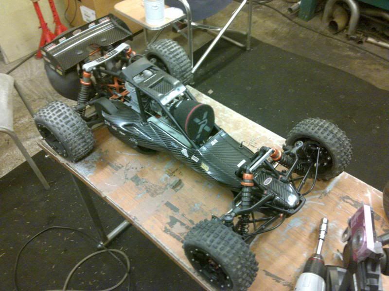

No, tulipahan tehtyä jo uus osa autoon jonka toivon parantavan tilannetta paljon (kiitokset ideasta Riku.F). Toivottavasti ei liian paljon kuitenkaan. En tyytynyt nollaan. Säädin keulaa myös aavistuksen korkeemmaks kun mulla oli etuvarret jo yläviistossa, eli keula liian alhaalla. Nyt ovat vaakatasossa kuten takapää joka on koko ajan ollut vaakatasossa. Jousia en alkanu vielä vaihtelemaan. Niitäkin olis säätösarja hyllyssä käyttämättöminä joka sekin on tullu ostettuu jo varmaan 2 vuotta sitten. Tänään näyttäs kelin puolesta taas siltä, että pääsis vähän leikkimään taas.

Tonij, mä tein itse taka-alatukivarsien takalevyn. Hiilarilevy jossa on pronssiholkit. Tein squattia siihen 1 asteen. Eli anti squattina tää olis sit -1. Ei vaan päässyt tänään testaamaan kun kenttä oli jäässä. Olis siellä lisääkin tilaa tehdä squattia lisää. Hiilari on vaan loppu joten seuraava varmaan sit vaan alsasta.

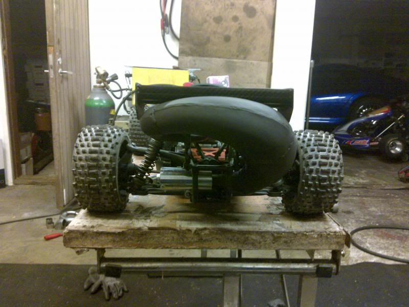

Saattaa ehkä huomeniltana olla ensimmäinen iso patskari valmis. Kokoa on isoimmalta halkasijaltaan jo 70mm. Alkaa jo olla vaikee saada tollasta pasuunaa järkevästi piiloon.

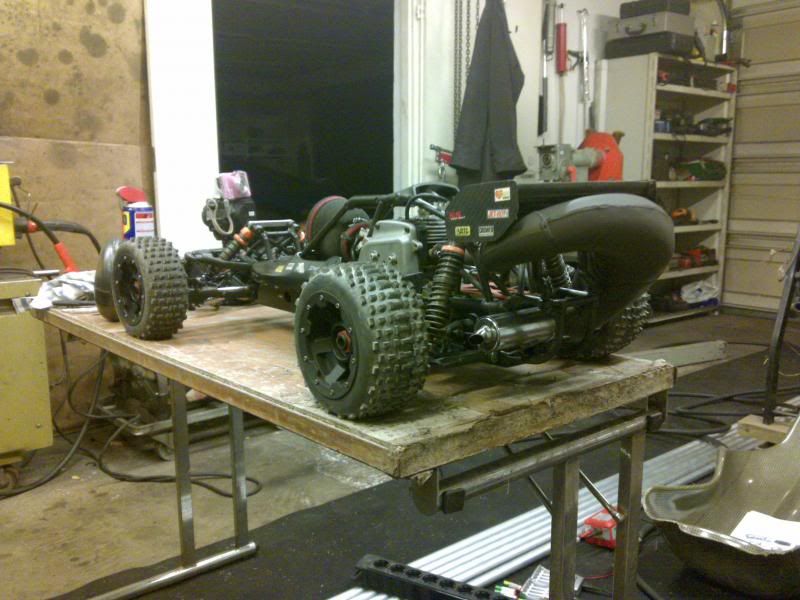

Että sit sellanen patskari tuli väsättyä. Saas nähä miten toimii. Ei sit ihan pieni oo enää.

Komeaa jälkeä, saako udella onko tuo paisari osa jostain valmisputkesta lähtöisin?
Toimii jo mukavasti keulimis rautana.  :cool:
Sound clippia odotellessa  :shocked:  :tongue:
JariV
Joo, se on osa erästä isomman moottorin viriputkea (just sopiva tälle motille) mutta muuteltu rankalla kädellä. Yritin saada tehdastekoista jälkeä aikaseks.
Tollasen helkutin ison taka-pasuunan huono puoli on se, että se ei anna voltteja anteeks vaan on heti ruvella. No, kaikkee ei voi saada. Sivuputkee ei tuu eikä myöskään mitään häkkyröitä. Huollettavuus pitää olla hyvä. Se on vaan mun mielipide eikä muuta.

Heh,on siinä kokoa ! Painoa takapyörille pitoa lisäämään  :smiley: tosin taitaa nostaa keulaa paremmin. . .  duunaat tuonne taakse sellaset keulimisen esto pyörät  :police:
