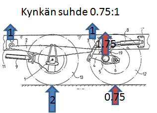

Tuossa kattelin tuota Sisun patenttikuvaa ja jostain vanhasta sisu-viestistä kaapattua kuvaa telistä ja niissä näytti olevan tuon kynkän pituuden suhde noin 1.5 - 1.55. Eli etuosa olisi noin 1.5 kertaa pitempi kuin takaosa.
Jos kuvitellaan että vetoakselille tulee painoa 2t niin sehän painaa jousipakan etupäästä runkoa 1t verran. Tällöin jousipakan takapää painaa kynkän etupäätä myös 1t verran ylöspäin. Tällöin kynkän takapää painuu alaspäin 1.5t voimalla.
Jos taas suhde olisi toisinpäin eli takaosa olisi puolet pitempi kuin etuosa eli suhde olis 0.75:1. Painaisi kynkkä teliä alaspäin enään 0.75t voimalla. Jos taas kynkkä olisi symmetrinen eli suhde 1:1, tulisi teliakselille puolet vetoakselin painosta. Eli mielestäni oikeasti tuon etupuolen pitäisi olla pitempi kuin takapuolen, tai teliakselin painot jäisivät mitättömiksi.
Tässä vielä raapastut piirrustukset selventämään/sekoittamaan asiaa...

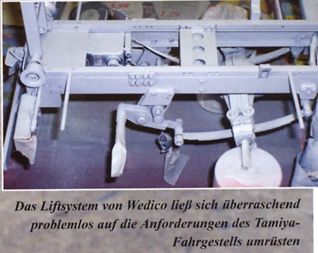

Tässä on muuten kuva Saksalaisen tekemästä nostotelistä (scannasin lehdestä), nosto näyttäis olevan toteutettu servolla ja epäkesko nokalla
