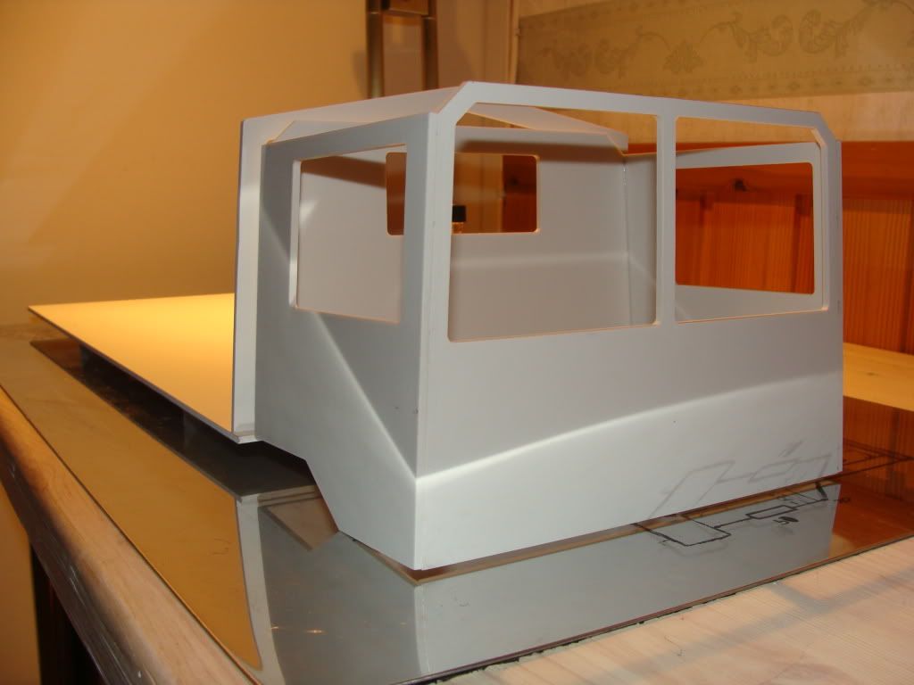

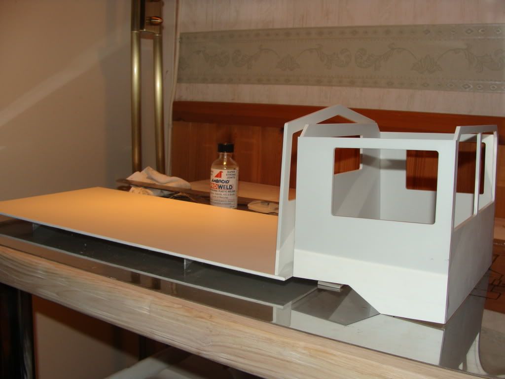

Vallu sai maalatatut nostolaitteet kiinni. Vielä puuttuu tankit (jatkettu ja maalattu) sekä keulan peitemuovit (näitä pitää vähän lyhentää jatkettujen tankkien kanssa).
Pari kuvaa http://gwb1jw.bay.livefilestore.com/y1p1sg5AGT-isfvVnycM29dGUHSsZi9kGn-Wic9cPNO4wHnVw2o63yDaBJhmTW-YyJuTIvKUPswDn4eAWUw7coqi2Cko7zs_SFe/IMAG0166.jpg?psid=1
http://gwb1jw.bay.livefilestore.com/y1pro5nTc7BoUscA7IvGN-_CbyVfkeIpdp_8BW8wOtVcPHkCE87Kp_fwZNpbQJMCdEyYBCXiN4jcTHt5hsy6zsYn3KIVbv0thUU/IMAG0168.jpg?psid=1
Vähän pimeitä, otettu puhelimella

« Vastaus #2729 : 07.10.10 - klo: 23.13 »
hyvältä näyttää apidapin projekti  :smiley:
