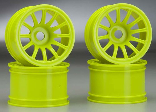

Nyt on sitten badlandsit tilattu sekä koppa
Badlandsit sit onneks löyty suomesta, ja hintakin halvempi mitä ois maailmalta tullut  :wink:
Vanteiksi olis tämmöttiset.
Väristä voi jo hieman saada kokonais käsitystä. :roll:

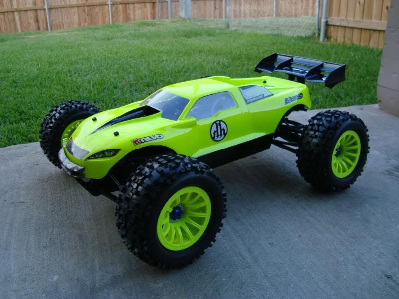

Tässä on sulle ainakin tasapainoitus mömmöö -> http://rc-garage.fi/zencart/index.php?main_page=product_info&cPath=28_30&products_id=706
Tällaisella setupilla mennään sit autolla kunhan saapuu.
Siis ei oo meikäläisen auto (kuva löytyy monster traxxas sivulta), joku vaan on ehtinyt enstex ruiskii tommossen lookin.
Tod näk tulee vielä noita vanteita pari kierrosta lisää, mut 40 series vaan (pilkku jos on toimivat vanteet).
Eli road ragelle ja jos kokeilis miten "THE X" toimisi, kun kovasti kutkuttais kokeilla tuolla vesivehmaan radalla menoa ja melskettä.
