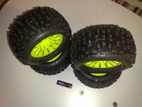

Otin sovitukseen HPI:n Phaltline renkaat vanteilla:
En saa kuitenkaan mahtumaan E-Revon enkä oikean hylsysarjan 17 mm hylsyä vanteen keskiöön, jolla kiristäisin mutterin. Teillä joilla on nämä vanteet + renkaat E-Revossanne, niin millaisella työkalulla saitte mutterin kiinni.
Ratkaisuna oli ostaa HPI:n oma hylsyavain (HB62510), jonka 17 mm:n reunat ovat huomattavasti paljon ohuemmat kuin Traxxasin työkalun tai autohylsysarjan. Ei minkäänlaisia ongelmia kiinnittämisen kanssa HPI:n työkalulla.
Tuotenimi HB62510
Ehkä hienoisena vinkkinä tai varoituksena voisi opastaa, että HPI:n vanteita hankittaessa pitää ostoskoriin lisätä myös tuo heidän hylsyavainkin (alle 6 €).
Koska mutterin alle ei tule minkäänlaista prikkaa, niin onko joku käyttänyt metalliprikkoja? Ne ovat sellaiset, joissa "karhennushampaat" ovat vastakarvassa mutterin avaussuuntaan nähden.
Jos tarkoitat:
Niin rohkenen epäillä että kuinka monta avausta/kiristystä muovinen vanne kestää ennenku materiaali on loppu ja hexi leikkaantuu vanteesta irti tavalla taikka toisella.
Dremelöi mielummin sitä mutteria hieman karheaksi, siis vaikka 2-3mm leveitä railoja vinosti.
Siis vähän kuten toi tähtiprikka, että sisältä ulospäi vinosti, eikä tarvi olla syviä.
« Viimeksi muokattu: 23.07.09 - klo: 19.33 kirjoittanut jesi »
Poissa EmDzei
Vs: Traxxas E-Revo
« Vastaus #428 : 23.07.09 - klo: 19.43 »
Juuri tuollaista tähtiprikkaa tarkoitin. Ja sinun huomiosi oli erinomainen. Niin hyvä, että unohdan koko tähtiprikka-ajatuksen. Kiitos! Taisin säästää useamman vanteen hinnan ansiostasi. Sinä vastaavasti tienasit juomat heti kun kohdataan jossain, jos kohdataan..
Yksi ratkaisu olisi ostaa lukkomutterit. Näissä keskiössä on jonkinlaista muovia tai alumiinia estämässä oma-aloitteista aukikiertymistä. Näin maallikkona ongelmana lienee oikean kierretiheyden löytäminen. Eli n määrrä kierroksia x matkalla. Tuohonkin lienee oma yksikkönsä keksitty.. Otan mutterin malliksi ja käyn rautakaupoissa kiertelemässä.
Edit: E-Revon mukana tuleva sininen "lumihiutalemutteri" on äpärämutteri eli sopii 17 mm hylsyavaimelle, mutta on tuumaisilla kierteillä. Ei ollut K-Raudassa tuumaisia lukkomuttereita lainkaan valikoimassa. Ehkä joltain jenkkiautojen tai -moottoripyörien maahantuojalta löytyy tuumakoon lukkomutterit. Mikähän lie 17 mm tuumakoossa? 17 mm on 0,66929133858267716535433070866142 tuumaa, mutta se ei nyt paljoa lämmitä.  :-D

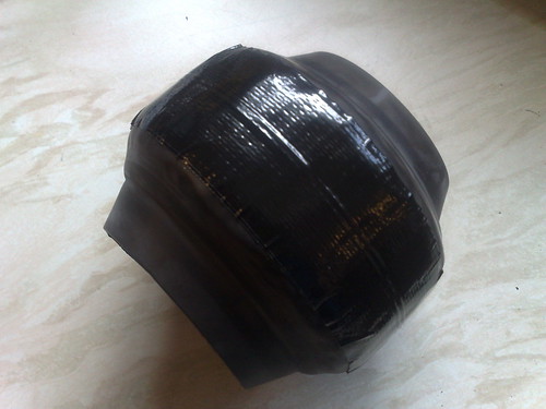

Nyt on renkaat vanteilla, eikä pois lähde.
Pari rundia sit päätin vetästä tuota alligaattoriteippiä renkaaseen.
Aikahan se näyttää kuinka käy. Vanteissa ei ollut ilmareikiä enkä myöskään tehnyt, enkä renkaisiinkaan.

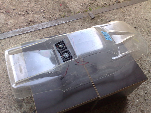

Korinkin sain jo leikeltyä ja dremelöityä kokolailla valmiiksi.
Tiiä sitten uskaltaako vielä vetästä väriä kun ei oo autoakaan vielä, on koritolppien reikien paikat kyllä merkattu ja on nimenomaan e-revon koppa, mutta varmanpäälle.
Laitetaan nyt alustava kuvakin. On keulassa skuupiduuta ja perässä, ja perään laitan vielä koneenpäälle pari tuuletinta, ku onhan siinä tuuletin tarroille tarkoitettu paikka.

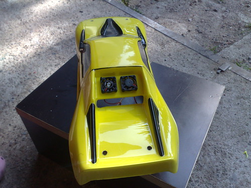

Kysympähän nyt että kun korissasi on kiinni kaksi tuuletinta niin miten aijot liittää ne aina ajoon lähdössä vastariin?? Kun mielestäni on hieman hankalaa jos kori on jo paikoillaan ja sitte piuhat irti! Joidut kynimään aina ne ensin vastariin kiinni ja sitte varovasti asetat korin paikkaansa ettei liittimet lähde irti!? Vai mitenkäs aattelit?
Tuli ajeltua omalla 6S:llä alla Prolinen 40-sarjan Road Raget, joista ilmeisesti yhdestä oli jäänyt reikä tekemättä. 6S-tehoilla rengas ilmeisesti venyi sen verran, että ilmaa pääsi jostain (ilmeisesti liimasauma ei ollut 100% tiivis) sisään. Toisaalta ilma ei enää päässyt takaisin ulos vauhdin hidastuessa ja renkaan venymisen vähentyessä. Lopputulos oli, että renkaasta tuli kulutuspinnaltaan pallomainen. Pihahduksenkin päästi, kun mattopuukolla puikkasin reiän kumiin.
Suosittelen siis ilmareikää ainakin kumiin...

Pari vaihtoehtoa, tai kolme kyllä, Yks on ettei tuulettimia kytketä ollenkaan (tuskin tarvii tuuletusta). Toinen, koritolppiin tulee liittimet kiinni, + omaansa ja - omaansa. Kolmas, myös koritolppaan ihan jst virtaliitin ja koriin toinenpuolisko, eli kori kun laitetaan paikoilleen ni menee liittimet myös kiinni.
Kakkos vaihtoehto on tällä hetkellä se ykkönen. (vastarihan on vielä omassa boksissaan, et en todkaan auo sitä yksien tuulettiminn tautta)
Ja mitä renkaisiin tulee nin todennäköisesti joutuu reijät tekemään, mut kokeillaan ekaks ilman mikä on lopputulos.

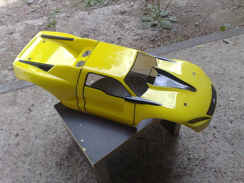

Siinä se nyt köllöttää maalattuna. Eihän se ikinä tietysti  niin hyvin onnistu kuin on suunnitellut. Ei kyllä kauaa häiritse maalausvirheet sen verran mennään pyörät ylöspäin varmaan.
Siltä varalta meinasin katon päällystää 3M:n kivenisku teipillä.

Kyllä näin kuvan välityksellä hienolta ja tietysti luonnossakin kun ei lähempää tarkastele.
Ja toisenpuolen oven etummainen musta viiva läks pois, täytyy korjata ulkopuolelle uus.
Ei kyllä sävykään ollut ihan mitä suunnittelin.
Puhelimessa vaikea tyystin selvittää mitä haluaa, ois saanut olla aavistuksen banaaniin vivahtava tuo keltainen väri.
Tehdään uus parempi sit kun tuosta aika jättää.
