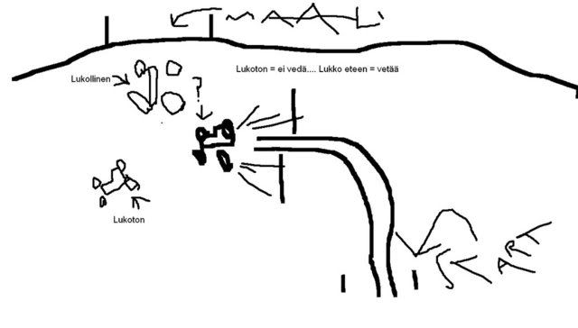

Ei kai tuossa muuta syytä ole:
Itse etulukk teorian keksiänä voinkin selittää, että miten etulukko vaikuttaa kääntyvyyteen rinteessä.
Ajat mäkeä kohtisuoraan ylöspäin. Käännyt vasemmalle ja täten olet vaakatasossa rinnettä kohti. Mieti koko ajan, että ajat autoa auton takaa.
Käännyt nyt oikealle rinteessä, tarkoittaen, että suuntaat ylöspäin. No perkl.. Lukottomalla etudiffillä oikea pyörä ei vedä ja se pyörä, jolla on vahemmän raskas vetohomma vetää, joka on tässä tapauksessa vasen etupyörä ja se vetää autoa alaspäin. No jos sinulla on lukollinen etudiffi molemmat pyörät vetävät ja auto kääntyy kiltisti kohti maalia.
Havainnoiva kuva aiheesta 152f.
Edit: Jos joku ymmärsi niin sitten lättykestit.

historia:
Kyse oli keski diffistä ja crossi autosta eikä Foffista.
Hieno piirustus muuten :wink:
