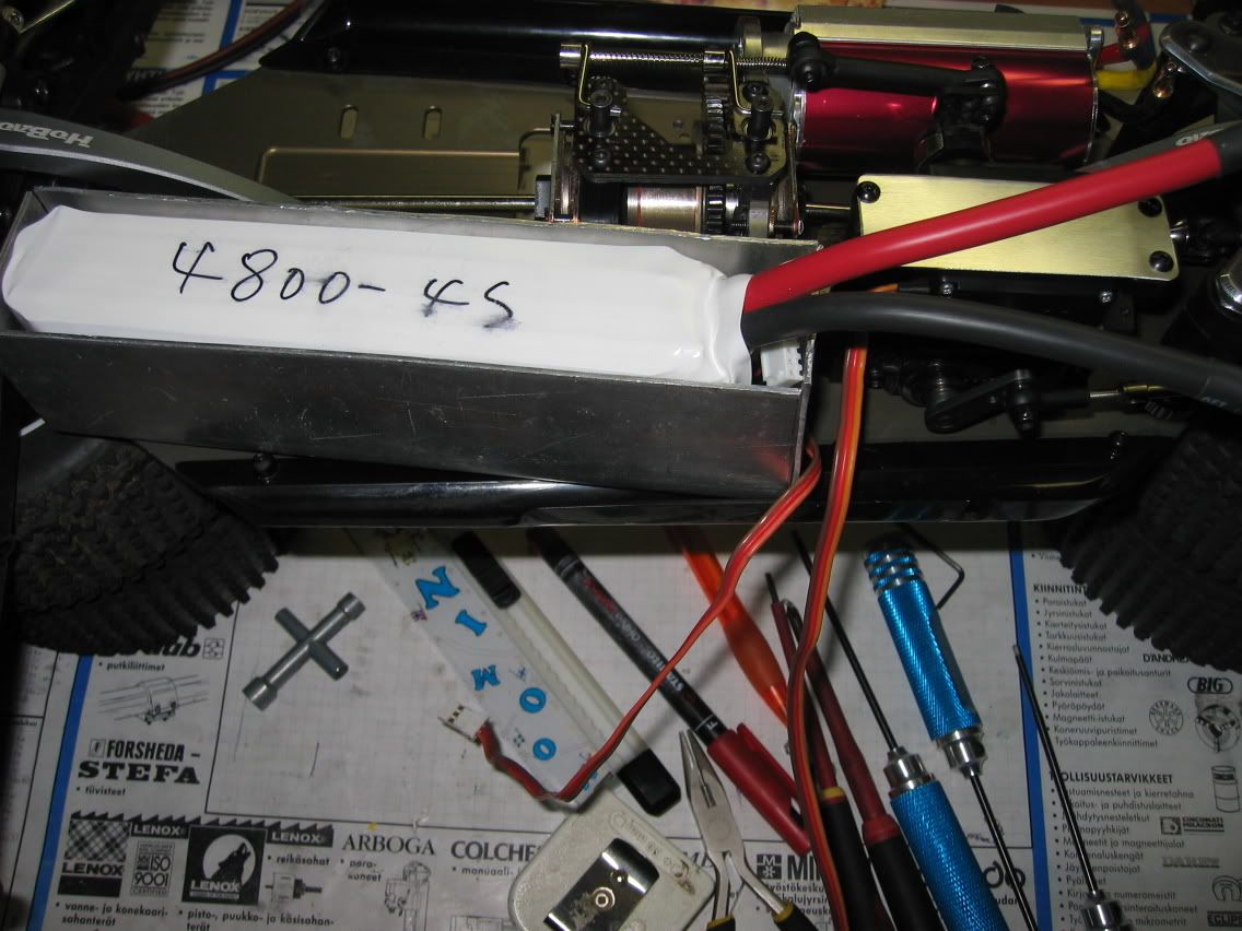

tuli autoa putsattua ja samalla käänsin keskidiffin, hyvin mahtuu pyörimään kun laitto pari prikkaa alle, rattaan ja pohjalevyn väliin jää ehkä kymppejä :mrgreen:
akkujen kanssa tulee vähän ongelmaa kun on niin isot, ettei meinaa mahtua mihinkään. jos laittaa molemminpuolin akut niin ei taida onnistua jarrun käyttäminen.

ahdasta tulee...

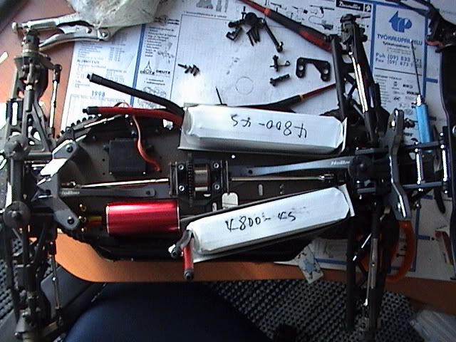

tarkotuksena on että akut olis molemminpuolin autoa että olis vähän tasapainossa.
tässä ei oikeen tuota keskidiffiä pysty siirtämään, kääntänyt sen olen jo toisinpäin.

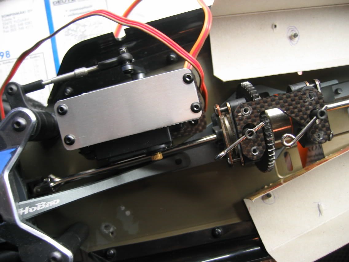

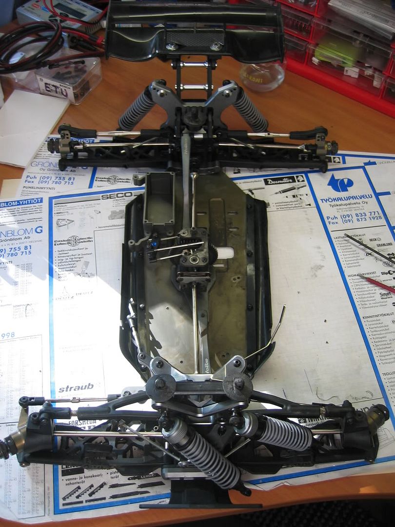

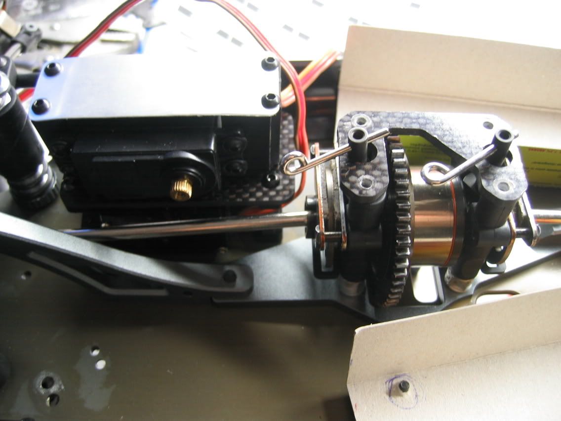

nyt pitäis jarrukin saada toimimaan, piti vähän muokata servon kiinnikkeitä niin ne sai päällekkäin tuohon, jarruvivustoa pitää vielä vähän muokata niin toimii...
vastari ja nopari tulee näillänäkymin tuon alu-levyn päälle.

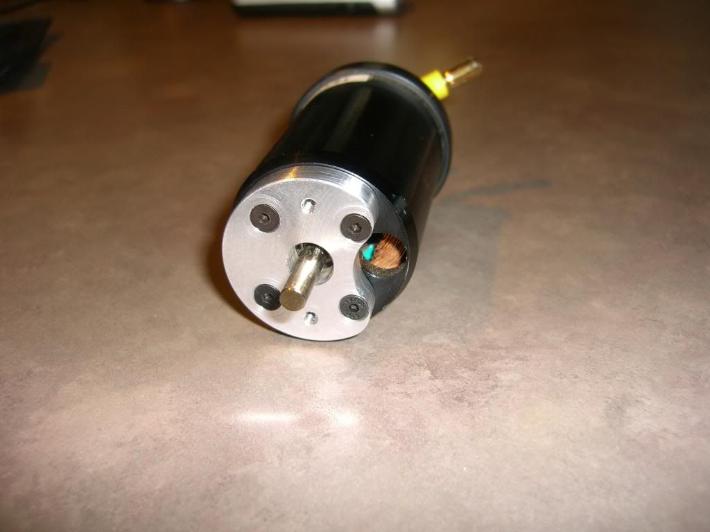

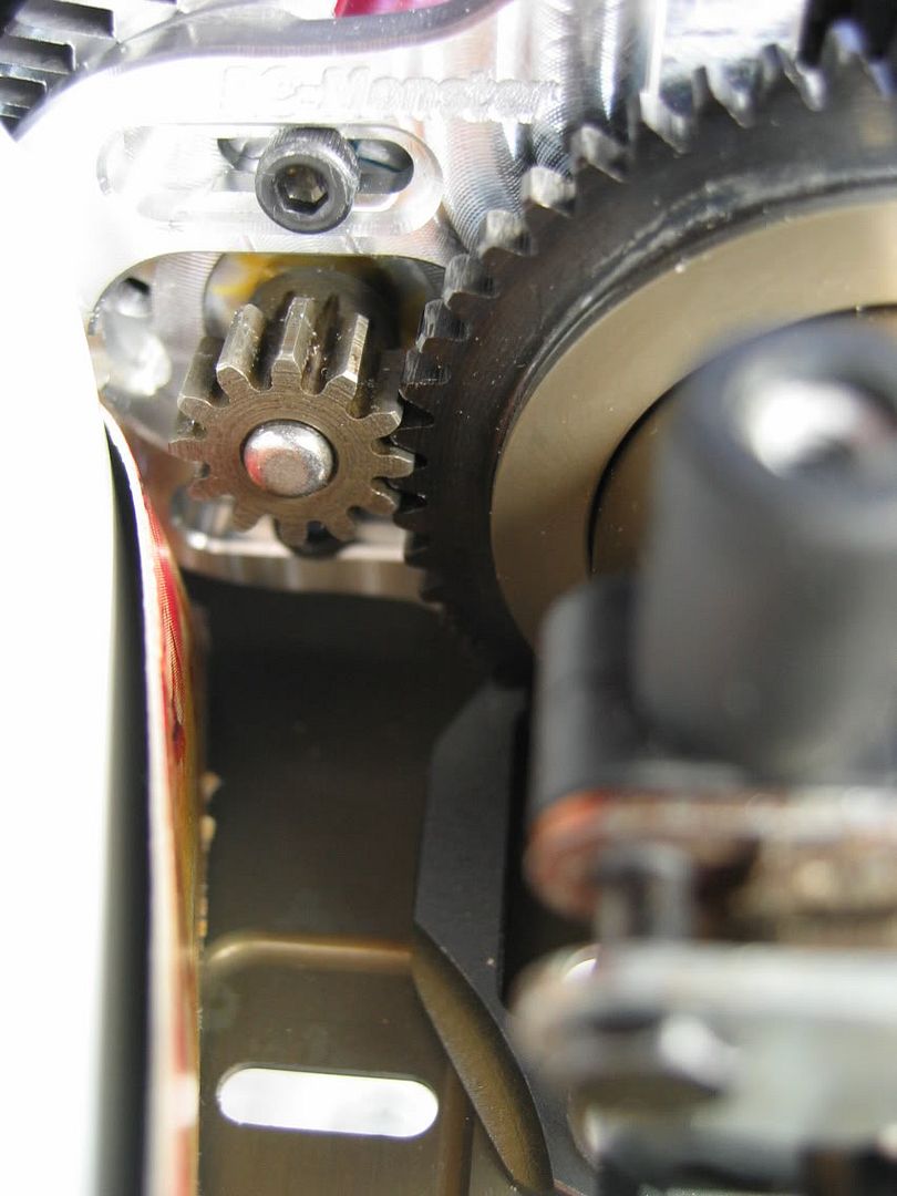

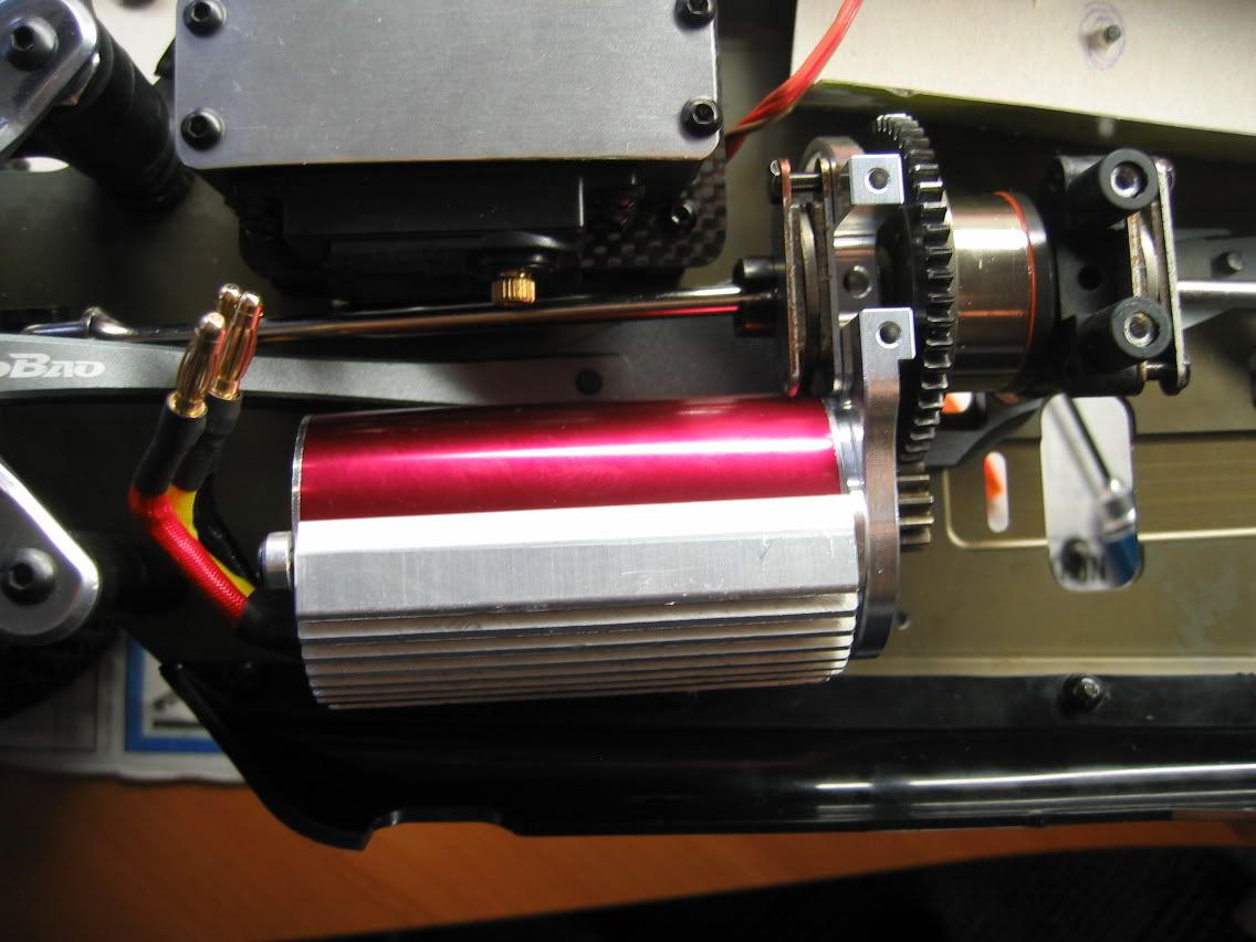

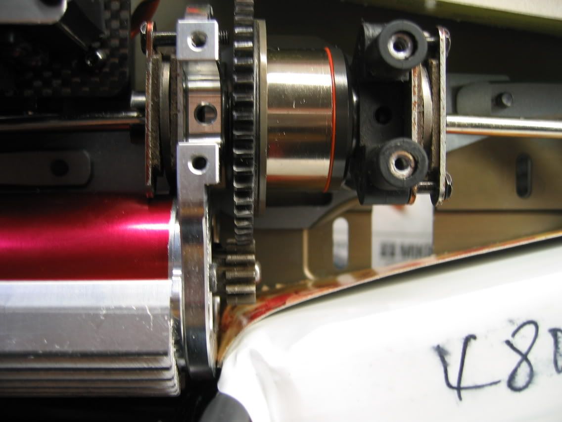

tänään tuli paketti missä oli moottoripukki ja 12t-ratas.
noh laitoin ne samantein paikoilleen... tuli heti alkuun ongelmia, moottori ottaa jarrun osiin kiinni, eikä pinjonia saanu tarpeeksi lähelle, ensin oli palat tiellä ja nyt on levy, seuraavaksi sitten pitää löytää pienempi jarrulevy jostain, kun en viitsis alkaa nykyistä pienentämään, kun ei ole kunnon laitteita.
akku sopis oikein hyvin ja tilaa jäi vielä isommalle pinjonillekkin.

http://www.rc-monster.com/proddetail.php?prod=RCMfrontmotorcover
Pudotusvalikosta varttituuman jarruspaceri moottorin ja pukin väliin.
Pitäisi olla suurinpiirtein tämän näköinen:

no prkl, olis tuonkin tienny sillon kun tilausta olin laittamassa, taidan tehdä tuon nyt itse, kun ei viitsi 12$ osasta maksaa 24$ toimituskuluja.

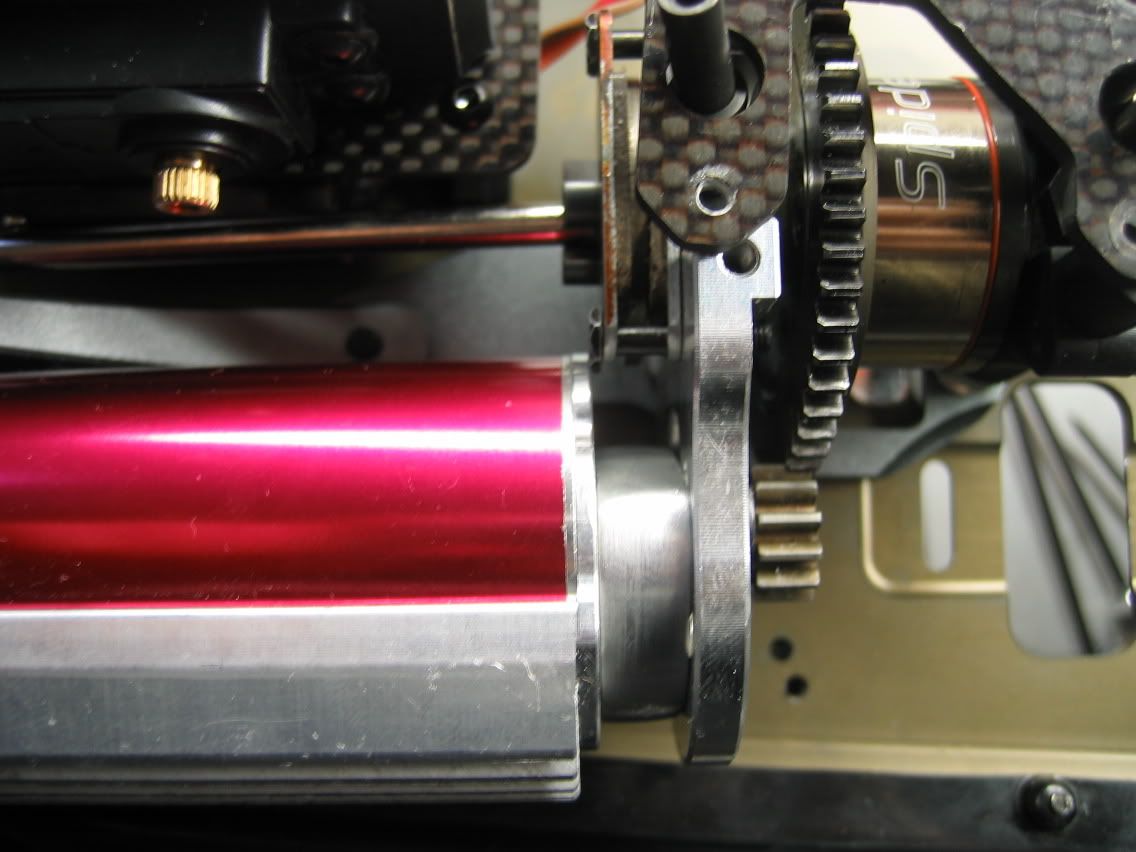

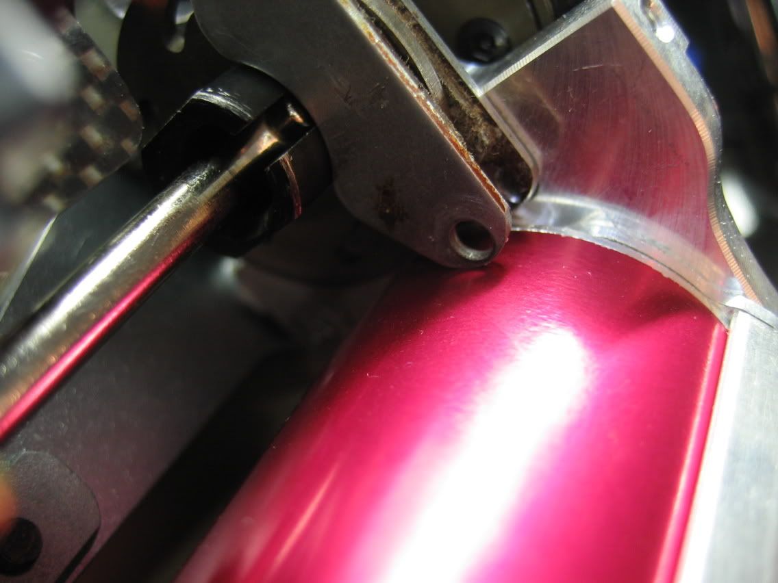

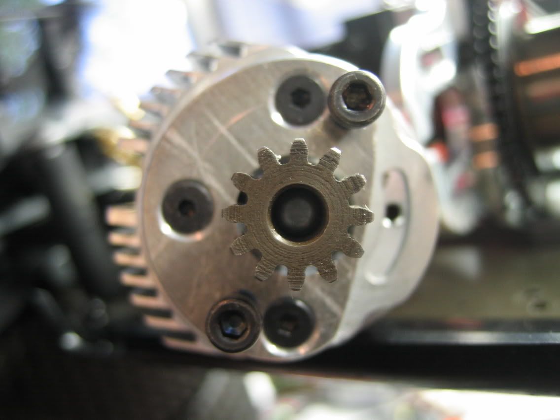

nyt sopii kun tein tuollasen sovitteen...
pitää tarkkailla että miten tuo pinjoni pysyy paikallaan, kun tuli ihan moottorin akselin päähän tuo lukitusruuvikin, voi olla että joutuu tilaamaan teknorc:n pitkät pinjonit.

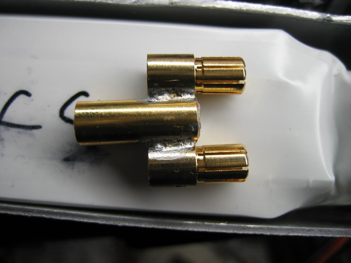

akkujen liittimetkin hankin tänään, taidan oikein hopealla juottaa t-haara liittimet... pelkät liittimet toisiinsa kiinni ja kutistemuovia päälle.

Aika huulilla on pinioni kyllä. LiquidRC:ssä on jotain pitkiä mod1 (24p) 5mm pinioneita, liekkö noista sitten mihinkään, dunno.

nyt se nähdään, että onko noista mihinkään, laitoin 11-14t tulemaan...

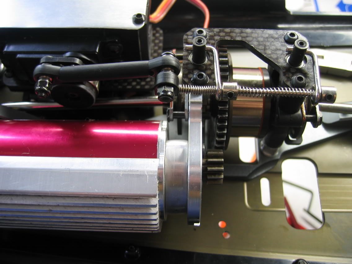

sain tossa jarrulinkin kuntoon, sen verran tuli muokattua, että kun löytyi kahden jarrun osat, niin laitoin kaksi pitkää jarruvipua ja nuo mihin linkit tulee kiinni, niin ne käänsin 90-asteen kulmaan.

niin, jos ei auto eteenpäin eikä taakseppäin liiku ominvoimin, niin ainakin se pysyy paikallaan ominvoimin :mrgreen:

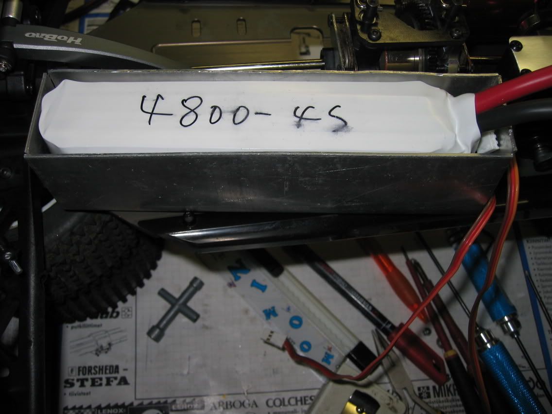

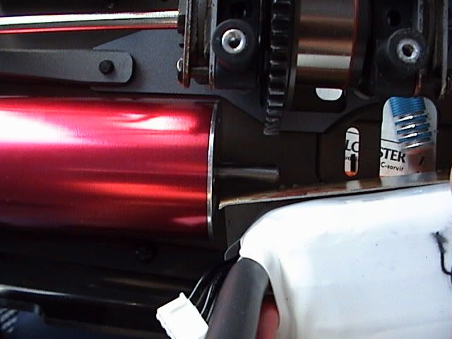

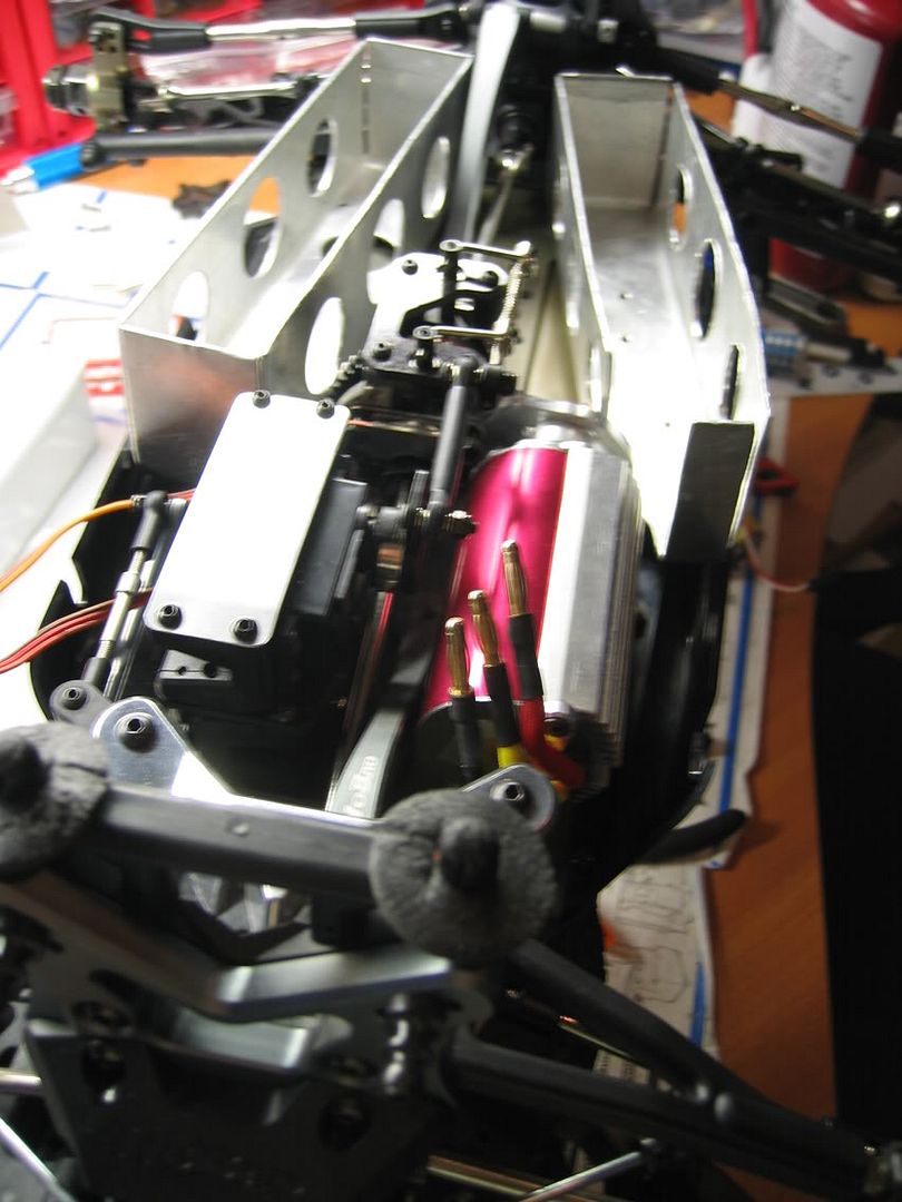

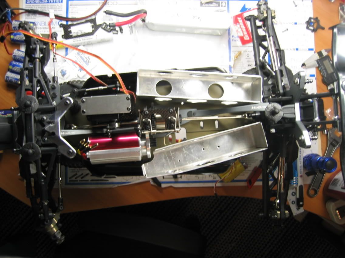

nyt olis eka hahmotelma akkukotelosta valmis, painoa pitää siitä pudottaa, vaikkei ole tehty kuin 1,75mm alu levystä, jotenkin vaan tuntuu käteen painavalta.
noh kuitenkin, tässä olis pari kuvaa... pohjaan tulee pehmuste ja päätyihin, mutta ei sivuille.
vielä en tiedä että millä estäisi akun nousemisen tuolta...
tossa vielä kuva siitä t-liittimestä akuille, päädyin kuitenkin hopea-tinalla juottamiseen, akuilta tulevat liittimet on aavistuksen pienemmät kuin noparille lähtevä.

Kumpaankin 2kpl tarra strappei ympärille ja sit päälle joku pehmeä mutta jämäkkä foam pala.

Nyt olis akkukotelot aikas lähellä valmiita, toisessa on enää pientä viimeistelyä.

niin ja nyt olis akkukotelot valmiita, pitää vaan käydä hankkimassa 4mm uppokannallisille prikkoja, niin saa tuon toisenkin kiinni ja samalla niitä remmejä että saa akut pysymään kyydissä.
