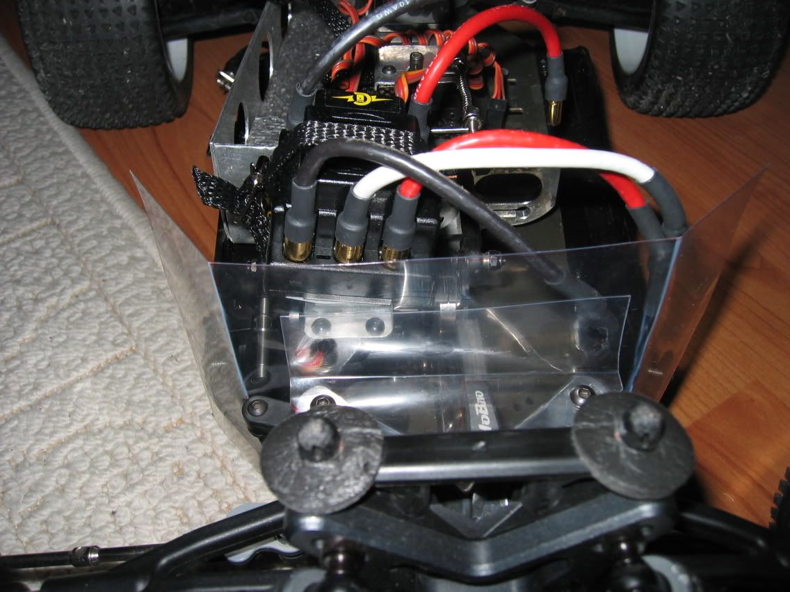

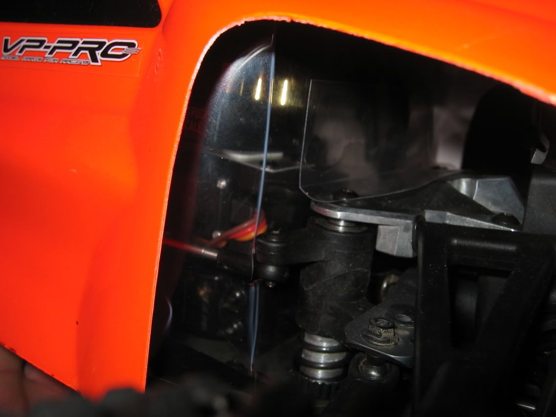

Vaikkei nyt autolla ole päässy ajamaan, kun se moottori puuttuu, kun eivät ole vielä Medusalla saaneet moottoreita tehtyä/lähetettyä, niin meneehän projekti silti eteenpäin.
Kun tuli mieleen, että jos sais tuota kuran lentoa estettyä tuonne auton sisuksiin... Niin tulin tämmöseen päätökseen, että tein tuohon "seinän" eteen, mikä yltää koriin asti ja samalla tilkitsin nuo "nitro rei'ät".
Jos nyt tulis vähemmän lunta tupaan.

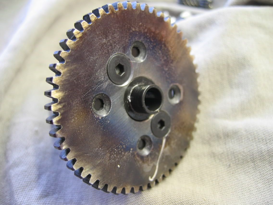

Tässä on kerennyt kaiken näköstä kehittämään jo, kun moottoria odottelen, 80mm Medusa tulee, kunhan se valmistuu tehtaalta...
No sillä välin hankkisin torsenin, HN-mallia ja siihen piti saada 52-hampainen spurri kiinni, niin tuli vähän askartelua.
Nyt pitäis yhdistää tämä torseni ja tämä spurri.

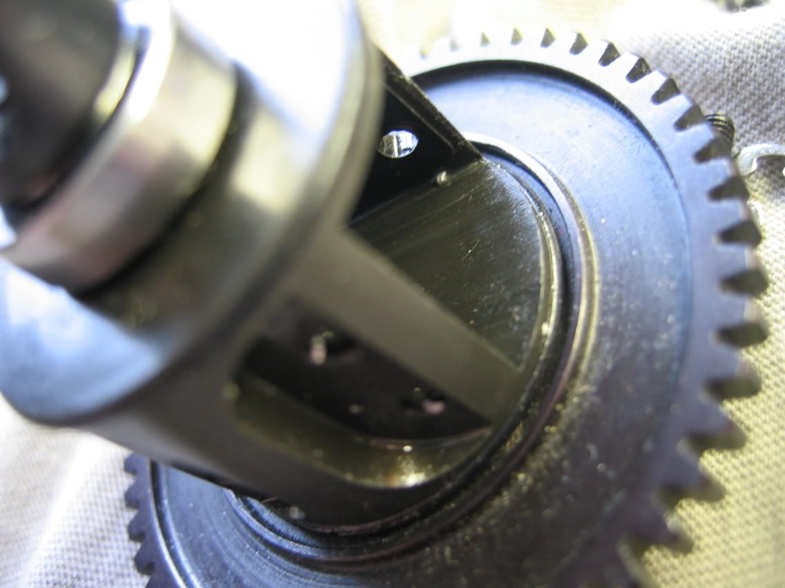

Jabe
Laitetaan nyt pari kuvaa, kun kerran jotain on tullut aikaseksi.
Ratasta on työstetty, eli ne torsenin kiinnitysreijät piti tehdä ja keskireikää suurentaa, samalla päätin päivittää nuo 3mm pultit 4mm ihan oman mielenrauhan takia.
Tuo Hellfiren ratas sopii oikein hyvin tuon kauluksen myötä HN:än torseniin, kun se alumiininen suoja menee juurikin tuon kauluksen sisään.
Vielä olis jotain jäljellä... joko löytyis jostain 8x16x4 kokonen laakeri tai sitten pitää tuota ratasta ohentaa sisäpuolelta. Kun tällähetkellä laakeri ottaa rattaaseen ulkokehältä kiinni, eikä se ole hyväksi.
