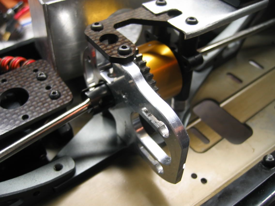

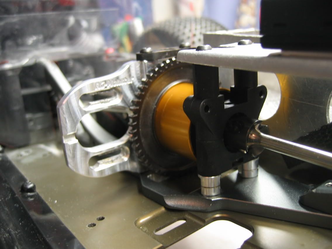

Meinaatkos että Kyoshon spurrissa olis ollu reikäjako kohdallaan? Pääasiahan oli että hammastus on mod1.
Tässä pari kuvaa "asennettuna", tuonne pukkien alle tulee vielä pienet levyt että nostaa rattaan irti pohjalevystä, tuota diffipukin alla olevaa tukea piti myös hiukan työstää, kun otti siihen kiinni.
Niin ja mekaanisetjarrut lähti samassa rytäkässä, kun tuossa ei ollut "jarru ulostuloja".

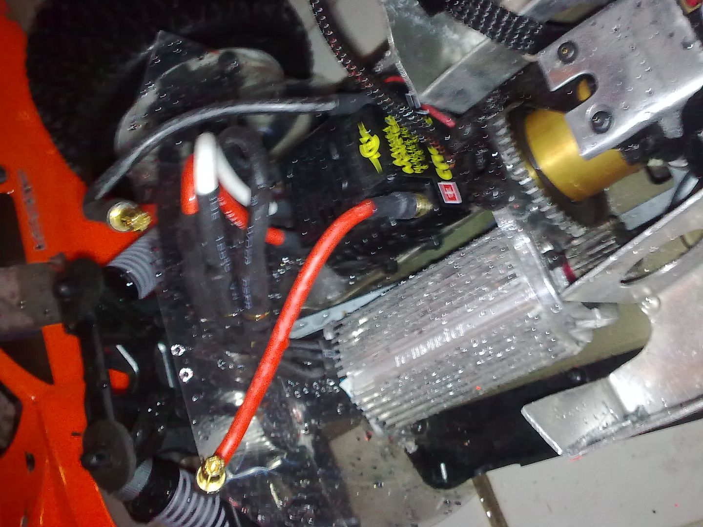

No niin, nyt tuli kiinasta uusi moottori 1900kv, hyvin pelitti pienessä pakkasessa, välityksinä oli 12/52 eli tekee 16.93939 : 1.
Lämmöt pysys alle 55C, eikä ollut jäähdytintä edes kiinni, tosin eipä tuossa lumella ja jäällä mitään vastusta ollut, niin ei kone joutunut oikeen töihin. Torseni toimi hienosti, ei eturenkaat palloontunut ollenkaan, hiukan torsenimaista puskemista esiinty liukkaalla.
Medusa on jo matkalla kotiin, tietäis vaan missä, kun ei annettu seurantanumeroa, kohta pääsee sitä rääkkäämään.
Akun "bullet" liittimille, pitää jotain keksiä, kun parin hypyn jälkeen toinen akku irtos t-liittimestä, huomas vasta ajossa, kun ei oikeen potkua löytynyt kaasupohjassa. Onko traxxas-liittimissä "lukkoa"?
e. Eipä ole traxxas-liittimissä "lukkoa", onko jotain isoille virroille tarkotettua liitintä missä olis "lukko", niinkuin tamiya-liittimessä??

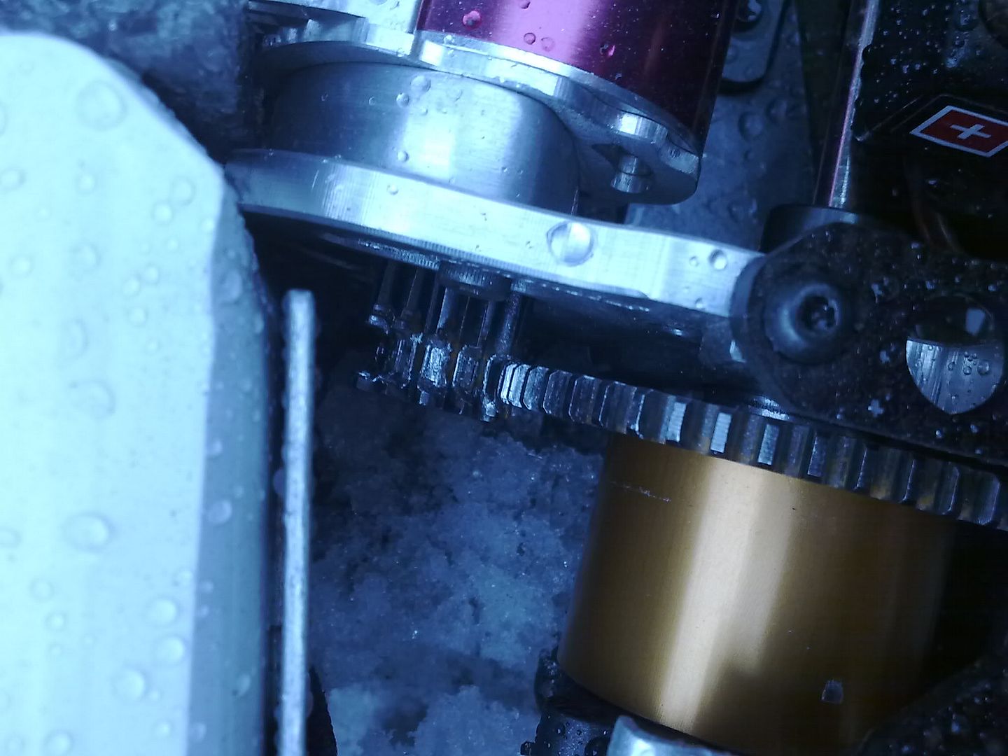

Noniin, tulipa todettua että nuo HotRacing:in pinjonit ei ole karkastuja tai sitten se on huonosti tehty, nyt kävi näin:
Noh, onneksi on vielä noita pinjoneita, eikä tuokaan käyttökelvottomaksi mennyt, nyt kun on Medusa paikallaan, niin tuo pitkä pinjoni sopii hyvin paikalleen, kun kiinan koneen kanssa piti käyttää "jarru adapteria". Nyt on tuo 12t karkaistu ja 14t karkaistu ja paikallaan, nyt pitäis lähteä ottamaan tyypit tuosta Medusasta, kun juuri sain sen paikalleen.

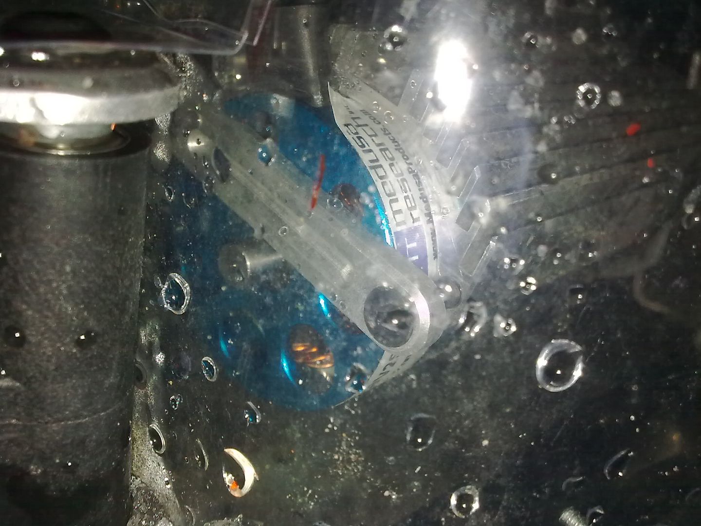

No nyt on koeajettu Medusa 14t pinjonin kanssa, lämmöt ei missään kohtaa ylittänyt 25C ja auto kulki iloseen. Nyt kestää HR:n pinjonikin, kun se karkastiin, pitää silti laittaa normi kokonen pinjoni tilaukseen myös. Jos joku osaa sanoa, että kumpi on kestävämpi RC-Monster vai Robinson Racing pinjoni, vai joku muu merkki?
Nyt selvis sitten että minkä takia akkujohdot irtoilee hypyissä, noh nuo akkutelineet antaa sen verran periksi (taivutettu pääty antaa periksi) että akku liikkuu sen sentin, että johdot irtoaa, nyt pitää kehitellä paremmat kiinnitys tavat niille, kun telineet on ihan löysällä.

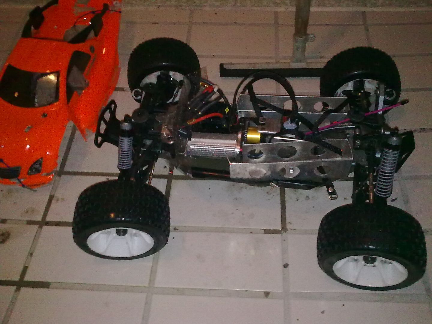

« Vastaus #141 : 15.02.09 - klo: 19.06 »

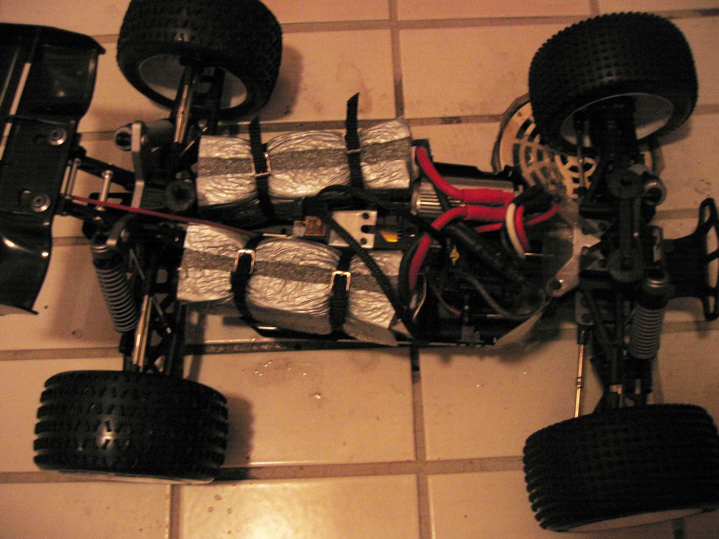

Noniin, nyt on kokeiltu torsenin toimivuutta pitävällä alustalla (asvaltilla), hyvin se estää keulimisen, pysähdyksistä kun survasi täyden kaasun, niin eturenkaat nousi pari senttiä ja sitten tippus alas, ei tietoakaan ylikeulimisesta ja silti lähti paikalta rivakkaan. Liukkaalla toimii hyvin, ei pullistele eturenkaat ollenkaan, tuntuu ihan nelivedolta.
Akkukotelotkin on ruvennut kestämään, kun juotettiin vähän paremmin, ekalla kerralla repes liitokset, nyt taipuu jo päädyt, vaikkei akku pääse edes liikkumaan telineessä, kun sen mitä vaahtomuovi antaa periksi, ja se ei ole paljoa, kun akut saa nyt tunkea vaahtomuovien väliin.
Toisen akkukotelon kiinnitystä pitää parantaa vielä, sitten auto olis valmis radalle, ensin tietty kenttäkokeet...
Medusakin toimii oikein mainiosti, nuo päädyt kun jätti auki, niin pysyy paremmin viileänä, asvaltti ajon aikana mittasin muistaakseni 45C ja silloin koneetta oli revitetty oikein olan takaa.
Ja ettei ihan tylsää tekstiä pelkästään olis, niin tässä pari huonolaatuista kuvaa ajon jälkeen, tärähtänyt kuva tulee samaan hintaan...
Tuo edessä oleva muovinen "kurasuoja" on kyllä ihan ehdoton, ei pääse eturenkaat heittämään kuraa konehuoneeseen...
Ja kyllä, takasiipi puuttuu, kiinnikkeet meni poikki, ei kannata kokeilla spoileri edellä tulla maahan isoista hypyistä, ainakaan pakkasella.

Kohta vois sanoa projektin valmistuneen...
Uusi kori näytti tulleen Sabelle, joten sen laitoin tilaukseen, toivottavasti kohta saa noutaa. Sitten vielä uudet pinjonit (Robinson Racing) ja castlen ubec on tulossa, ja uusi servo on jo pöydällä (ACE 1015).
Tein akkujen päälle "lämpösuojat", nyt pysyy akut ihan lämpiminä, eikä sen takia enää tehot laske, aikasemmin lumi jäähdytti akkuja vähän liikaakin. Tässä olis kuvakin...
Vielä pitää vaihtaa iskareihin jäykemmät litkut sisään, kun nyt pohjaa, kun ei ole se kevyin versio kahdella akulla.
UBEC tulee sen takia, että saa tuon servon liikkumaan sillä 6V jännitteellä, sitten pitäis olla hyvässä suhteessa nopeutta ja voimaa ohjauksessa.
