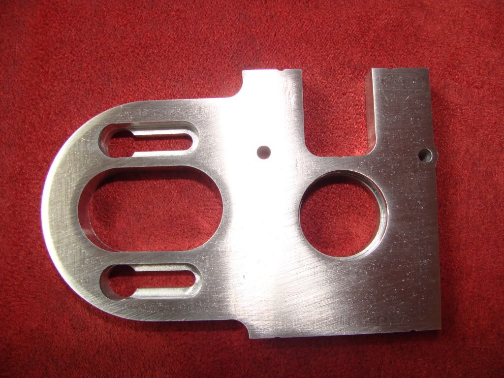

Tilaustyötä. Itelle tarvii tehä kans, ehkä vaan keksiä siihen jotain jännää.

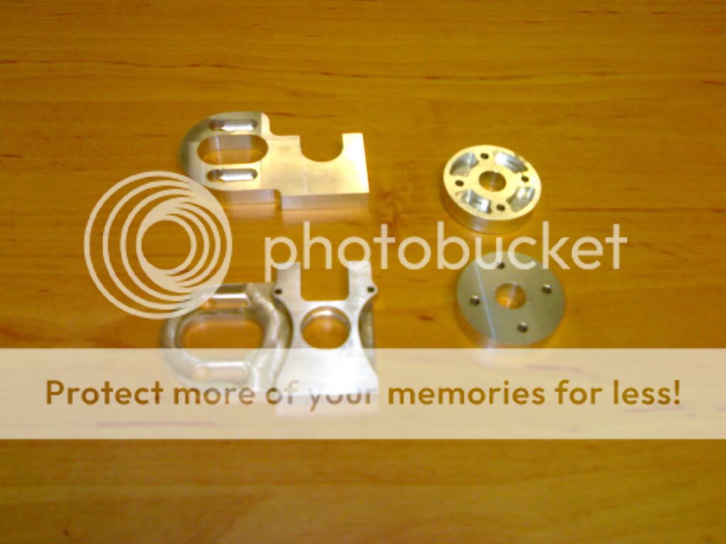

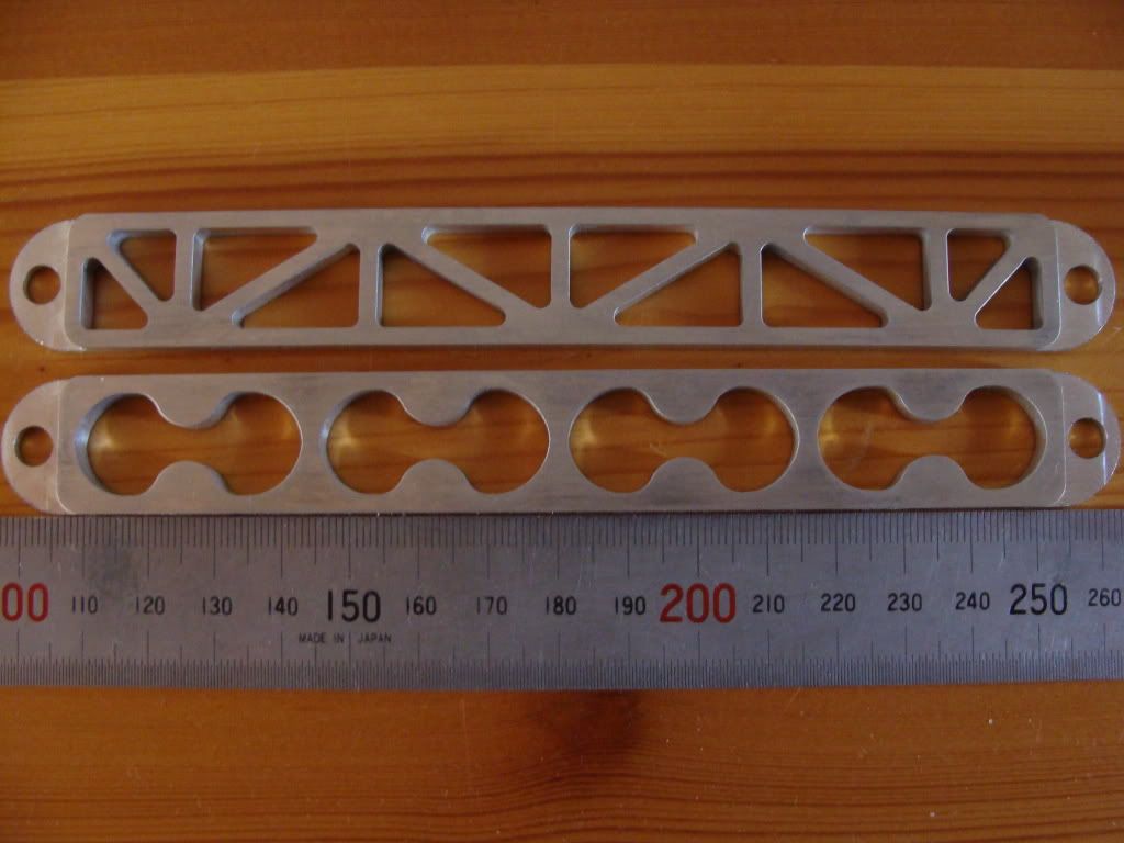

Näitä muuten tehään pari kappaletta myyntiin, jos on kiinnostusta. Kyseinen palikka on inferno 7.5 sähkökonversioon.
Palikka tulee vielä hieman muuttumaan, kevennysten merkeissä. Kuvan osa jää omaan käyttöön.

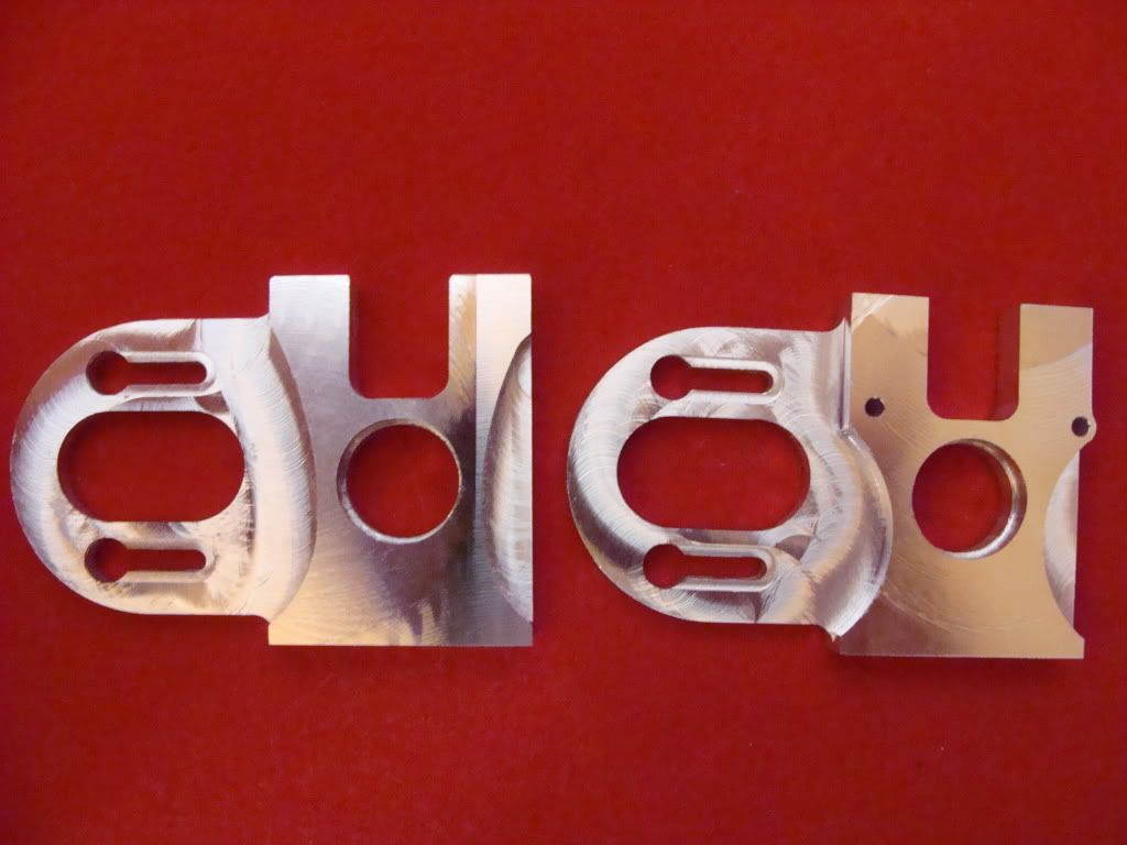

Tulipa kehiteltyä tuota pukkia, nätti kun sika pienenä  :laugh:
Tulipa samalla tehtyä _Ile:lle tilaustyönä muutama osa, harmi kun niistä ei tullut otettua kuvia.

Hienon näköistä palikkaa. Oot ilmeisesti vetäny pinnan purseet pois hiomanauhalla, ylemmässä kuvassa. Sillä saakin huolitellun näköisen viimeistelyn :wink:
Nparts
Poissa Jarzanza
Vs: Omatekoiset osat
« Vastaus #156 : 10.10.09 - klo: 17.13 »
Ylemmässä kuvassa tuo osa on mennyt purseenpoisto-koneen läpi. Siellähän pyörii joku 2xx nauha ja sit 2 semmosta hienoo rullaa... "karhunkieltä" tms.
Omasta mielestä tuo koneistettu pinta toimii paremmin  :grin:

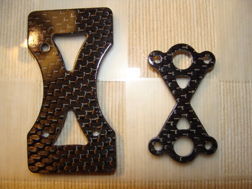

Tulipahan testattua hiilikuidun jyrsintää.
Hioin pinnat ja lakkasin ne vielä viimeistelyksi. Hiilikuidulla kun on huono tapa imeä itteensä öljyä ja kosteutta, semmosista paikoista jossa ei ole hartsia "sulkemassa" rakennetta
DEX410r

« Vastaus #168 : 30.10.09 - klo: 19.25 »
Hidasta, siis todella hidasta ja terä kuluu aika vauhilla.
Pölinä on todellakin tuskasta, vettä en tosin käyttäis koska se haihtuu hitaasti.
Ite käytin ihan teollisuus alkomahoolia, jäähyttää paremmin ja haihtuu nopeasti.
Aika helposti tuntui jäävän purseita, mutta lähti nätisti pikkasen viilaa ja hiomapaperia näyttämällä.

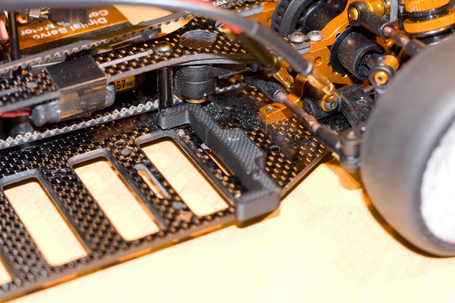

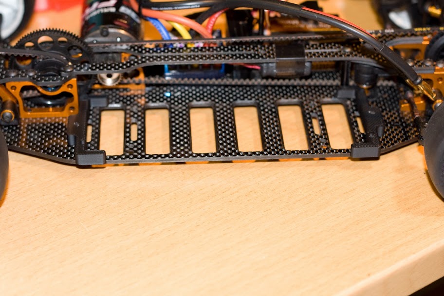

Aloin kans värkkäämään tollasta hiilikuituista ylärunkoa:
2mm levyä tilasin Sinex OY:ltä. Kehuivat kyllä ettei leikkauspinnat ime itteensä mitään ja ettei tarvi lakata. Muuten oli kyllä pölinää lukuunottamatta miellyttävää työstettävää, kunhan on kunnon työkalut... kuten paineilmarälläkkä ja vinku.  :grin:
Ehdotuksia miten ja mihin vastarinakun ja vastarin kiinnitän..? Akku varmaankin tulee tuon ohjaus-servon takapuolelle pohjalevyn päälle, mutta miten kiinnitys? Entä onko vastarin paikka akun ja servon välissä liian arka? Pysyykö se kiinni kaksipuolisella teipillä?

« Vastaus #178 : 02.11.09 - klo: 21.31 »
On kyllä hyvän näköinen, karisee tuo "halvan" auton lookki aika hyvin. Itse en tuosta lakkauksesta ota mtn kantaa, mutta ainakin oman xrayn pohjat näyttävät lakkaamattomilta(Tosin on varmaan suunniteltu "ei niin pitkäikäisiksi" ja kuiviin oloihin)
Vastari on itsellä kiinni ihan kaksipuoleisella(tosin 2 palaa päälisin niin on hieman enemmän vaimennusta) ja hyvin pysynyt.akun kiinnitykseen suosittelisin jotain tarranauha systeemiä(vrt. 10 koon sähköturistin akku nauhaa)
