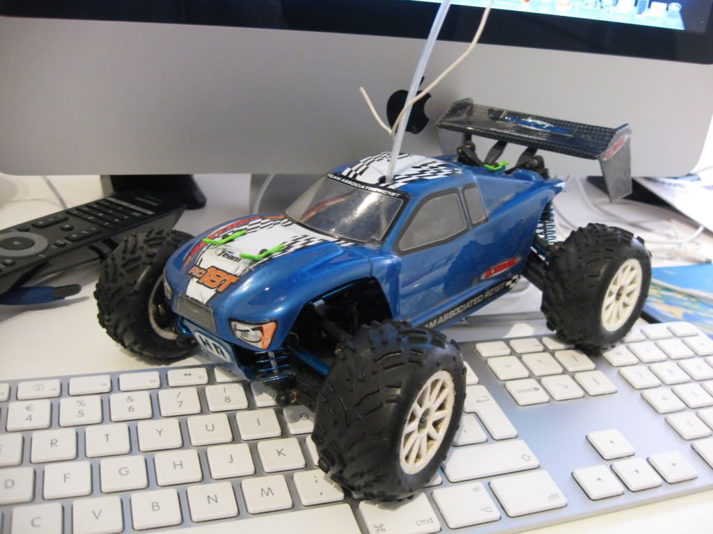

Hävettää ihan myöntää, mutta iskarissa ei ole öljyä sisällä :embarrassed:
Kokeilin laittaa rikkoja tornin ja etuiskarin väliin ja kun rikkoja (erikokoisia) oli välissä noin 2mm, niin ruuvin.......
Onhan sulla varmasti ne pidemmät holkit edessä?
Näyttää GPM:n iskareilta ja omilta RC18T:n ajoilta muistan, että eteen pitäisi tulla ne pidemmät holkit.
Tuosta kuvasta on hieman vaikea päätellä vaikka laadukas kuva onkin. ;)
Tosiaan GPM iskarit ovat kyseessä. Pidemmät holkit ovat edessä, mutta ilmeisesti pitäisi olla vielä pidemmät. Täytyy jostain keksiä moiset.
Kuva on nyt vaan "räppästy" :D

Tosin kannattaa se ohjauslinkistö nopeasti muutenkin vaihtaa alumiiniseen niin klappi on entistä vähäisempää.
Vakio ohjauksellakin pärjää liukkaissa olosuhteissa oikein hyvin... Matolla kovalla pidolla ajaessa joustaa liikaa.
No mutta kuten olen muutamaan kertaan painottanut niin asson virittelyssä kannattaa pitää jonkinlaista järjestystä.
Jos siis auton ajettavuutta ja kestävyyttä haluaa parantaa niin...
-Etupuskuri mallia RPM... tai sitten joku hyvä alumiinipuskuri jotka kylläkin ovat harvassa...
-Teräksiset cvd vetoakselit vähintään eteen... Mielummin kerralla eteen ja taakse...FT mallin alumiini koiranluut toki kestää, kuten kestää rtr muovisetkin, mutta edessä kuluu nopeahkosti ja ajaessa myös pistää vastaan... CVD vetareilla huomaa jousituksenkin parantuvan.
-Hiilikuiturunko...Loppuu rungon bongaaminen joka vaikuttaa kaikkein eniten auton toimivuuteen... Hiilikuiturungossa ainoa huono puoli että se ei taas ulkona ajamiseen sovellu yhtä hyvin kuin vakio amme johon saa jopa ratas suojaa.
-Iskarit... 3racing iskarit todettu parhaiten toimiviksi... Varret kannattaa vaihtaa asson varsiin siinä vaiheessa kun vakiot taittuu mutkalle.
-Sisällä ajaessa asson kultaset jouset eteen ja taakse.
Tämän jälkeen ei kovin montaa osaa ole joita kannattaa turhaan paremmaksi muutella.
RPM tukivarret ovat hyvä, joskin melkein turha virityskohde.
Ohjauspaloja, C paloja ja hubeja on aivan turha vaihtaa mihinkään alumiinisiin turhan painon takia...
Ja alumiininen ei pehmennä törmäystä joten kestävyys ei ainakaan parane.
Vakio iskaritornit kestää hienosti...
Lippulaivassa tosin pätkin vakio torneja radan haastavien hyppyreiden takia, joten vaihdoin Yeah racing tornit eteen ja taakse... Ei hajoo enää kun on millin paksumpaa alumiinia kuin vakio tornit... Tosin vakioilla mentiin 3 vuotta.
Eli...
-Puskuri
-Ohjaus
-Vetarit
-Runko
-Iskarit
Loput lähes turhia blingejä.
