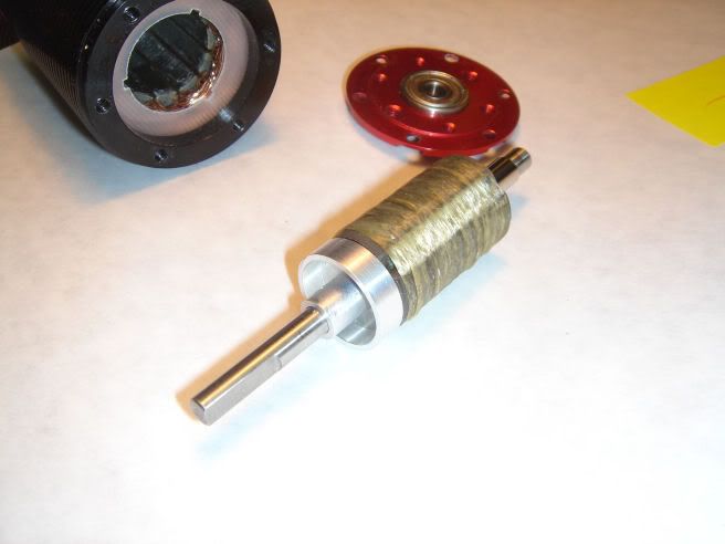

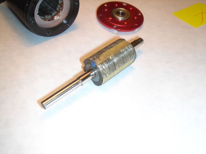

Ja sitten... Toki mun tuurilla kone tuli vanhan mallisella roottorilla ja akseli irti roottorista ekan akun jälkeen. Reklamaatio tehty RC-Monsterille joten odotellaan uutta roottoria odotellaan, siihen asti ajellaan vanhalla/korjatulla/parannetulla roottorilla.  Ja Artsi on sitten ihan hiljaa kone/nopari valinnasta... :mrgreen:
Toivotaan että Lavangon paana vielä kuivuu tämän syksyn aikana että pääsee ajamaan rossia, siellä sen vasta näkee miten sähköt pelittää ja minkälainen on ajaa.

edit: onko ulkoisia yms muita merkkejä mistä tunnistaa vanhan roottorin.
Meikäläisen tuurilla sieltä lähtee koneesta kaikki muutkin ns ulos.
En tiedä, veikkaan että ei ole ulkoisia merkkejä. Jesiltä sain vihjettä että pakkauksesta pitäisi löytyä valmistuspäivämäärä valkoisesta lapusta mutta mun pakkauksesta sitä ei löytynyt.
Vanha roottori:
uusi roottori:
