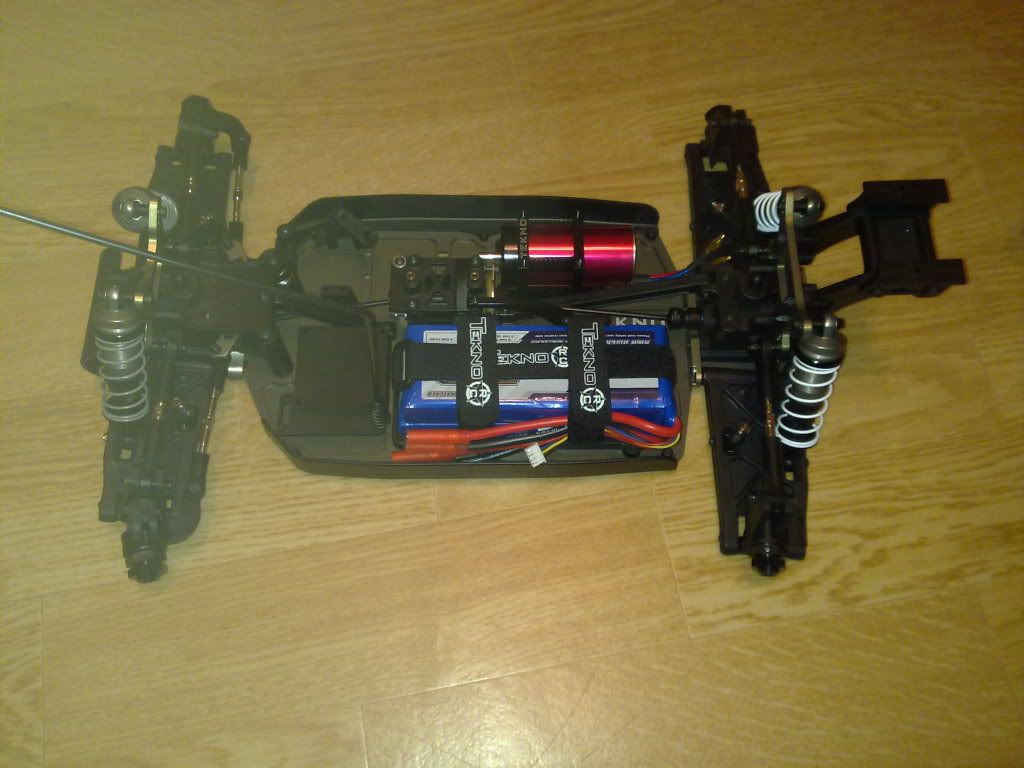

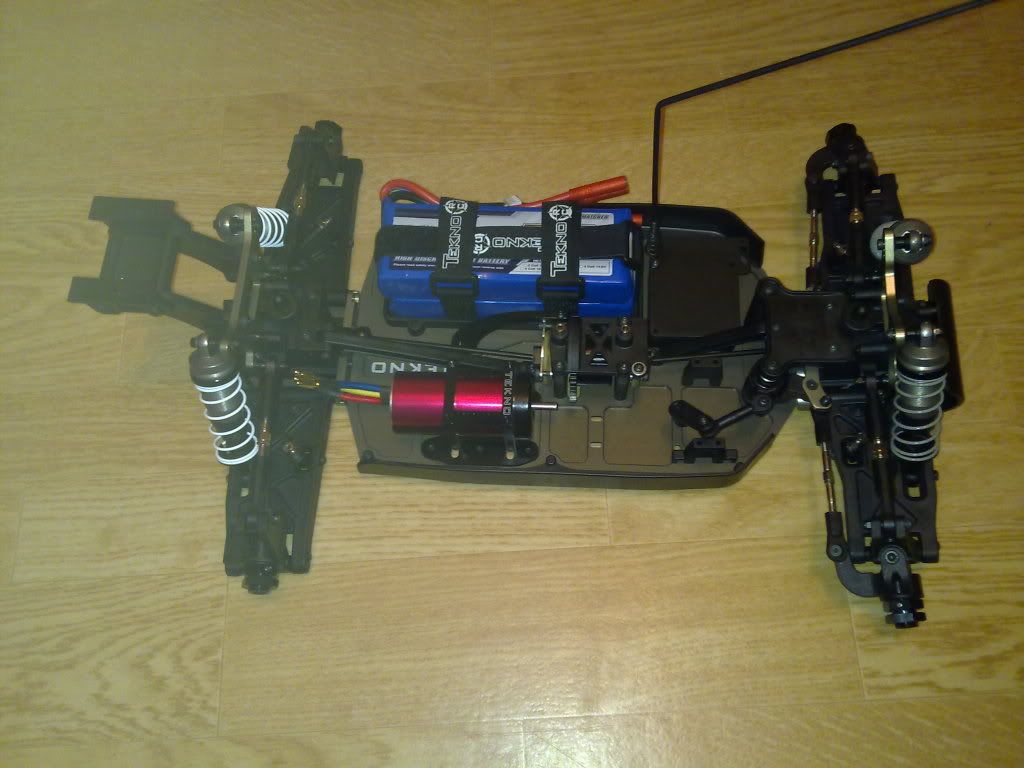

Tässä oma konversio melkein valmiina, auto siis HB D8 suoraan paketista ja siihen ostin Tekno RC valmiin konversio kitin eli helpolla tyylillä mennään.
Kytkin mulla olisi myös tuohon mutta mennään aluksi ainakin suoralla vedolla, vaihdetaan sitten jos ei miellytä. Jarruja en ainakaan heti laita vaan kokeilen aluksi ihan moottorijarrua ainoastaan.
Nopariksi tulee MMM V3 ja moottorina toimii tuo 1900kV kiinanihme. Akut ovat kuvissa näkyvät Turnigyn 2*3S 5000mAh 25C Lipoja sarjassa. Ohjausservoksi tulee Savöxin 16kg vääntävä digitaaliservo. Ja vastarina tulee toimimaan Spektrum 2.4GHz moottorin lämpö ja kierros telemetrialla. Ja tulee myös erillinen BEC antamaan sähköä edellä mainituille sähköille ja lisäksi tuulettimelle mikä tule konetta jäähdyttämään.
Jospa nuo saisi loppuviikon aikana kasaan kun pääsee takaisin kotiin harrastamaan.
Autosta on siis tulossa 1:8 GT auto satunnaiseen rata-ajoon/pihasuttailun pää-asiassa huvin vuoksi. Koppa tulee olemaan Porsche 911. Tämä konversio on vielä hieman kesken kun pitäisi vielä keksiä mitkä iskarit ja jouset laittaa autoon. Alkusuunnitelma on että iskareihin jäykät öljyt ja jousiksi jotkut jäykät myös. Mikäli jollain on ehdotuksia niin vapaasti saa ja myös pitää niitä ehdotella, ei haluaisi keksiä pyörää uudelleen :D
Palaillaan taas kuvien kera kun on enemmän saatu aikaan =)

« Vastaus #978 : 01.03.10 - klo: 19.30 »
sanosin että toi sun kiinan ihme motti ei kauvan kestä. alle yhen lipon kesä ajos talvella se kestää jotenkin. oma kokemus.

samaa mieltä edellisen kanssa

Edellisistä viesteistä huolimatta, mun mielestä tuo kone kyllä kelpaa hyvin alkuun.
Kyllä se pari vetoa ja yhen jarrutuksen kestää, jolla saakin hyvin 1/8 sähköauto innostuksen käyntiin. Sitten voi ostaa laadukkaampa konetta.
Moottorijarrulla kyllä pärjää moni. Tuossa kiinakoneessa se ei vaan pääse täysin oikeuksiinsa, kun se on niin magneetiton kone

Kyllähän toi kiinanihme jotain kestää jos vain jaksaa jäähdytellä vähän väliä.
Mut lämpimänä se käy ja ei siinä potkua ole jos verrataan esim. castle/neu mottiin.

Näistä asioista olen täysin tietoinen kyllä, tuo kiinanihme on vain sen takia tuossa että saan sitä tässä talvella hieman jossain testattua, kevääksi on tarkoitus ostaa joku laatukone.
Noista alusta-asioista haluaisin niitä ehdotuksia/kommentteja

Hieno homma! Missäpäin vaikutat ? Päästäänkö radalle samaan aikaan (turku/helsinki/hyvinkää?)
Öljyt on makusia mutta periaatteessa voi olla aika löysätkin, jousen olis hyvä olla aika jäykkä. En tiedä löytyykö jäykkää jousta noin isoille pumpuille.
