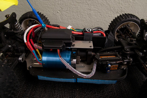

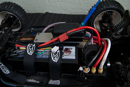

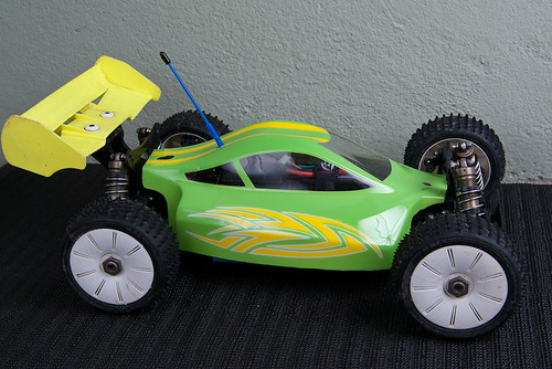

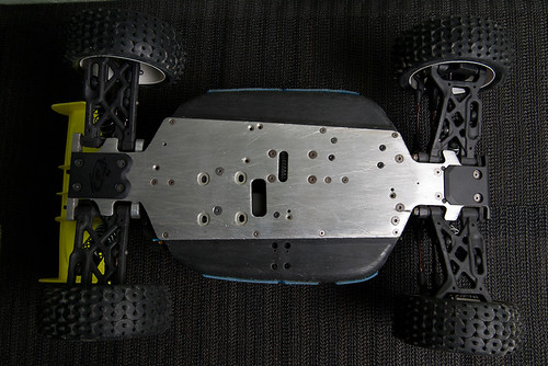

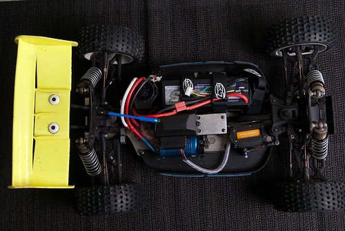

« Vastaus #1101 : 24.04.10 - klo: 20.38 »
No niin nyt alkaisi tämäkin olemaan valmis, jos vaikka huomenna menisi hieman jonnekin pihalle suttailemaan ja testailemaan ja hiukan säätämään.
Tietoja:
Auto HongNor DM-One Spec mihin ostin Tekno RC:n konversiokitin
Nopari MMM V3 ja moottorii Castle/Neu 2200kV
Akut 2x3S Turnigy 5000mAh 30C-40C Lipoja sarjassa eli 6S voimin mennään
Ohjauksessa Savöxin 20kg vääntävä digitaaliservo ja jarrussa Savöxin 16kg vääntävä digitaaliservo.
2-vaihteinen vaihteisto ei tällä hetkellä ole käytössä, koska tuo kytkin mikä mulla tossa oli niin luisti ihan simona, mennään suoralla vedolla toistaiseksi.
Nopeudesta ei tietoa mitä mahtaa mennä, huomenna näkee, mahdollisesti :D
Henkilövaaka näytti painoksi tasan 4kiloa ajokunnossa ilman koppaa, näyttää vain 100gramman tarkkuudella joten tarkkaa painoa paha sanoa ennekuin saa tarkemman vaa´an käyttöön.
Radiot Spektrumin DX3R malli.
