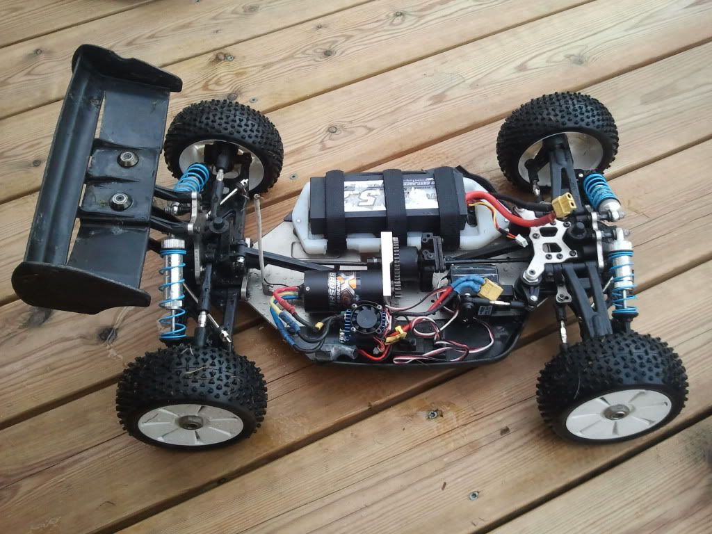

Projekti jatkuu taas pitkän tauon jälkeen. Sain juuri tehtyä itse aluminista akkukotelon ja nopeudensäätimen kiinnitysalustan. Tämä oli yks hankalimmista. Liitteenä kuva nykytilanteesta.
Nyt pitäisi löytää säädöt autoon asfaltille. Siinä on nyt vakiosäädöt mitä tuli rakennusohjeessa oli.
Nyt on etudiffi 6k keski 6k ja taka 3k. Etuiskarissa öljy 55 ja mäntä 1,4mm, taka öljy 45 mäntä 1,5mm.  Eli jäykempää öljyä ja suuremmat iskarin männät. Kyselin jo EuroRC: stä vinkki asfaltille ja sieltä tuli seuraavaa
"30k eteen ja keskelle, 10k taakse. Iskareihin varmaankin jotain 50-60w". Menen hakemaan nämä jos ei muuta ideaa tule.
Slicksi renkaat laitoin tilaukseen. Valmiiksi löytyy hex-pyörännavat jotka levittää akseliväliä reilusti. Onkohan akselivälin levittämisestä apua asfaltilla? Alustaa pitää pudottaa varmaan niin alas kun menee.
Keskidiffiin voisi harkita jotain thorssen tai Xrayn active lukkoa, jos se kannattaa?
Vastaanottimen kotelo on liian suuri ja pitäs löytyä joku mahd. pieni markkinoilta mielellään vesitiivis, vaikka en nyt märällä suunnitellut ajaakkaan.
Kaikki vinkit tälläseen buggy:stä GT auto säätöön ovat tervetulleita. Pienenbudjetin GT autoa on teossa ja jos intoa riittää niin sitten vois käydä ostamassa jonkun teamC:n GT8Le auton. Tattarisuon radalla oon ajatellut käydä ajamas ja ite asun Kirkkonummella.

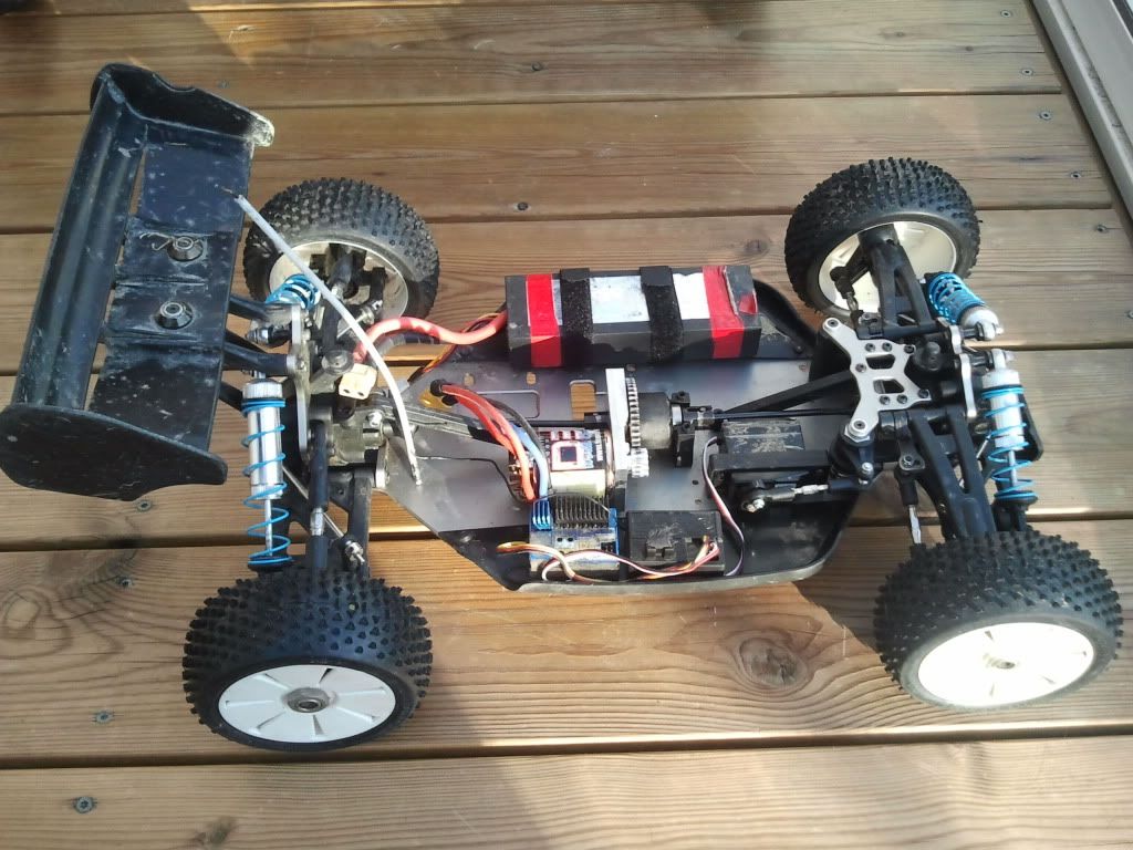

Vielä mennään harjakoneella, ei oo jostain syystä ilmestyny Hong Kong postin seurantaan tuo oma paketti, vaikka HobbyKingiltä paketti lähti jo päiviä taaksepäin. Vehkeet pelas hyvin kunhan kuivas kunnolla. Vaan taitaa sielä joku ampeeri virtaa kulkea, tahtoo sulaa moottorin juotokset irti...
Akku kiinni kurasuojassa Clas Ohlsonin johtonipputarranauhoilla. Pitää tehdä kunnon akkuteline tässä joku päivä.

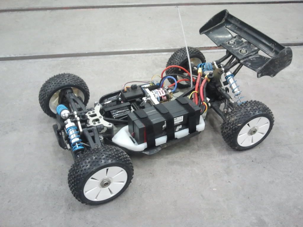

Akkuteline jyrsitty nailonista:
 Edelleen moottoria odotellaan, huomenna pitäis paketin lähteä Honkkarista Suomeen päin.
Millanen kääntösäde näissä 8-krossareissa yleensä on? Omassa tuntuu hirmuselta, kääntöympyrä joku 3m... Pidempää servovartta kokeiltu, servona Ansmannin 6kg. Pitää vielä kokeilla tolla uudella BECillä, josko sieltä vaan virta loppuis.... ilman setvoa lähellä ääriasentoja selvästi huonompiliikkeinen. Servo/BEc-vikaan kyllä viittais se, että minusta se kääntyvyys on vaan huonontunu muutamassa kerrassa.

Ensitestit harjattomalla ajettu. 2 kennolla potkua piisas hyvin, joku kuivempi päivä pitää koittaa 4S:ää. 60A Ezrun hoiti homman hyvin kotiin, ei mitään lämpöongelmia. Vielä sähköjen sijoittelua ja johtojen siistintää. Moottorillekin löytyy siili puhaltimella, jos tarvetta on.
Poissa Mazza
« Vastaus #1817 : 27.04.12 - klo: 14.13 »
Nyt on ensiajot 4S:llä suoritettu. Näköjään ensitöikseen saa vaihtaa jäykemmät öljyt keskidiffiin, jos mielii eturenkaiden kestävän edes muutaman ajon :grin:. 0-ennakolla ajelin ja nopari pysyi kevyessä pihasudittelussa kylmänä, moottori lämpeni ehkä tuonne 40 asteen korville. Voimaa oli omiin tarpeisiin siihen malliin, että turha lähtä isommalla ennakolla edes kokeilemaan (noparin kestävyyttä). Tosiaan etusten sutimiseen näyttää menevän paljon turhaa voimaa, koko ajan pallona.
