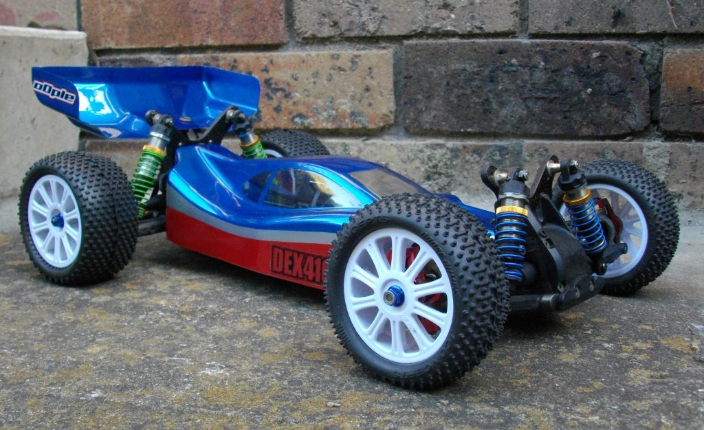

Erilainen vaihtoehto dexiin
Lisää kuvia ja muita tuotteita: http://www.bugleboyracing.com/index.php?pageid=1
Ja samasta korista löytyy ehkä jopa parempia kuvia ooplen keskustelusäikeestä, linkki
Samalta jantterilta löytyy korit myös DEX210 ja losin 22. Durangon koreihin on myös ammeet jos haluaa suojata pohjalevyä.
Ajattelin tilata itselleni korit nelkkuun ja tuuppiin, jos jotakuta kiinnostaa osallistua tilaukseen ja säästää postikuluissa niin laita YV
